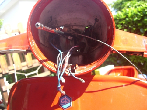

Ciao a tutti, stò restaurando una vespa primavera 1972, ho dei dubbi sul colore del serbatoio, va verniciato come il resto del telaio?
Sul manubrio sono presenti 2 supporti per gli specchietti, quello di sx svitando i dadi si è tolto, quello di dx no, e come se fosse un tutt’uno con il manubrio è possibile?
Grazie in anticipo per le risposte

ciao e benvenuto.
il serbatoio in tinta con la parte che andrà incassata sfumata.
per lo specchio, si deve togliere per forza.

molto spesso le filettature sul manubrio si rovinano e allora ci mettono o la colla o lo stucco bicomponente, quindi svita quel bullone senza paura, una volta fatto però verifica la filettatura prima di verniciare

ci provo grazie! se ho capito bene il colore del serbatoio sarà del colore della vespa?

si esatto la superficie superiore è in tinta e poi fai a sfumare

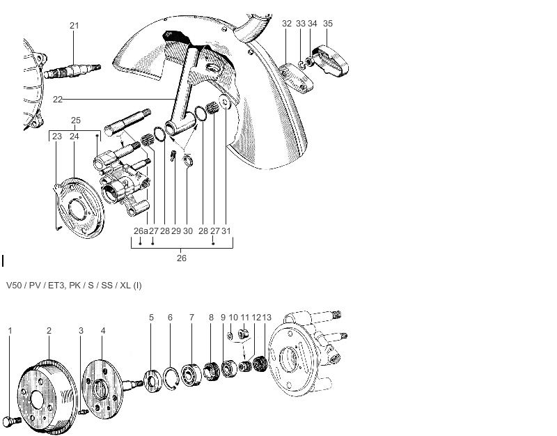

Eccomi di nuovo...stò revisionando la forcella sempre della Primavera '72 VMA2T ma non riesco a trovare un fornitore in grado di fornirmi i 2 paraolio della forcella pezzi n.. 30 e 28, e i 2 cuscinetti del mozzo pz. n. 7 e 9, sapete indicarmi un fornitore che può avere questo materiale?
Inoltre non riesco a trovare il gommino della leva apri sella.
grazie in anticipo per le vostre risposte

il 30 è una specie di parapolvere che veniva messo dopop i cuscinetti ahimè è un pezzo introvabile. Il 31 non è un paraolio ma è una rondella piana, sicuramente quando hai smontato l'avrai vista dietro al supporto del "biscotto" del mozzo
quando revisiono le forcelle io metto sempre gli OR nuovi, due agli estremi della boccola dell'ammortizzatore (sono gli stessi di quello della sede messa in moto nel carter) e due agli estremi delle sedi cuscinetti sul tubo stesso della forcella
putroppo non ho foto precise, se aspetti oggi pomeriggio le faccio ad un primavera che sto restaurando

scusa ma il 28 cosa è? grazie ancora

dovrebbero essere 2 OR

i numero 28
