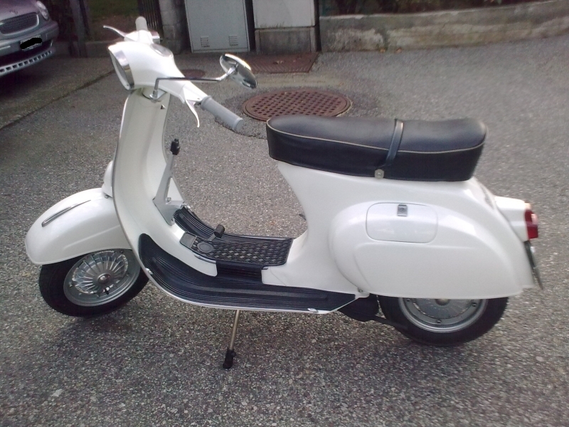

Inserito il - 12/04/2010 : 15:35:19  Mostra Profilo Invia a cacciola un Messaggio Privato
... finalmete completato il restauro, grazie a tutti per i vostri consigli

Inserito il - 12/04/2010 : 18:22:57  Mostra Profilo Invia a jonata un Messaggio Privato
Molto bella!!!
Sbaglio o monta il cavalletto da 16 mm di diametro?
cacciola
Città: Locarno
19 Messaggi
Inserito il - 12/04/2010 : 19:09:14  Mostra Profilo Invia a cacciola un Messaggio Privato
si era quello che montava prima del restauro, non è corretto?
supergira
SuperGira
Città: Carpi
879 Messaggi
Inserito il - 12/04/2010 : 19:37:19  Mostra Profilo Invia a supergira un Messaggio Privato
Ci va quello da 20mm
Inserito il - 12/04/2010 : 20:16:24  Mostra Profilo Invia a vespa_90 un Messaggio Privato
mah nel '72 anno di transizione secondo me è possibile che montasse ancora quello da 16mm, bisognerebbe guardare, per esserne certi, altri dettagli come la marchiatura di tamburi, lato interno carter, volano....se sono a logo già esagonale, allora monta quello da 20mm

Inserito il - 12/04/2010 : 22:23:13  Mostra Profilo Invia a jonata un Messaggio Privato
Dipende dal numero di telaio.
Scrivimi i primi numeri del numero di telaio e ti saprò dire con esattezza.

Inserito il - 13/04/2010 : 14:25:19  Mostra Profilo Invia a jonata un Messaggio Privato
è del '72 telaio VMA2T 051844, questa sera aggiungo altre foto
Dal numero di telaio la tua Primavera risulta essere costruita nei primi mesi del 1972 (Febbraio-Marzo) quindi è giusto il cavalletto da 16 mm di diametro.
Il passaggio al cavalletto da 20 mm di diametro, sulla vespa primavera è avvenuto a partire dalla seconda metà del 1972.
Saresti così gentile da togliermi una curiosità:
il tuo volano ha lo stemma Piaggio RETTANGOLARE oppure ESAGONALE?

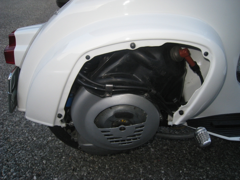

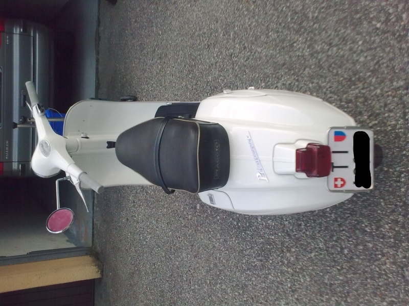

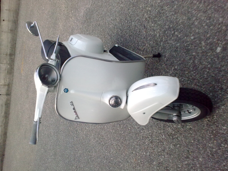

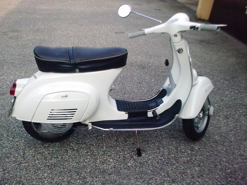

cacciola
Città: Locarno
19 Messaggi
Inserito il - 14/04/2010 : 08:41:04  Mostra Profilo Invia a cacciola un Messaggio Privato
ecco altre foto, ciao
403,62 KB
426,43 KB
344,54 KB
398,82 KB
