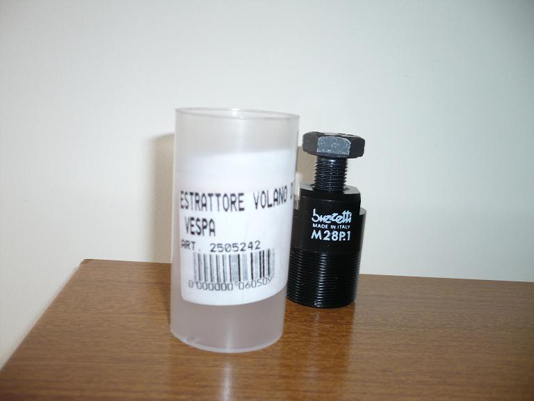

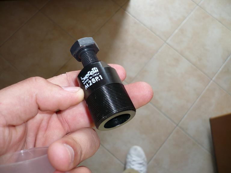

Inserito il - 29/04/2010 : 22:19:43  Mostra Profilo Invia a che.carletto un Messaggio Privato
eccolo appena comprato...spero sia questo perchè nn credo in questi giorni di poterlo provare...
che ne dite?
44,22 KB
49,81 KB
Inserito il - 29/04/2010 : 22:27:24  Mostra Profilo Invia a djgonz un Messaggio Privato
è quello

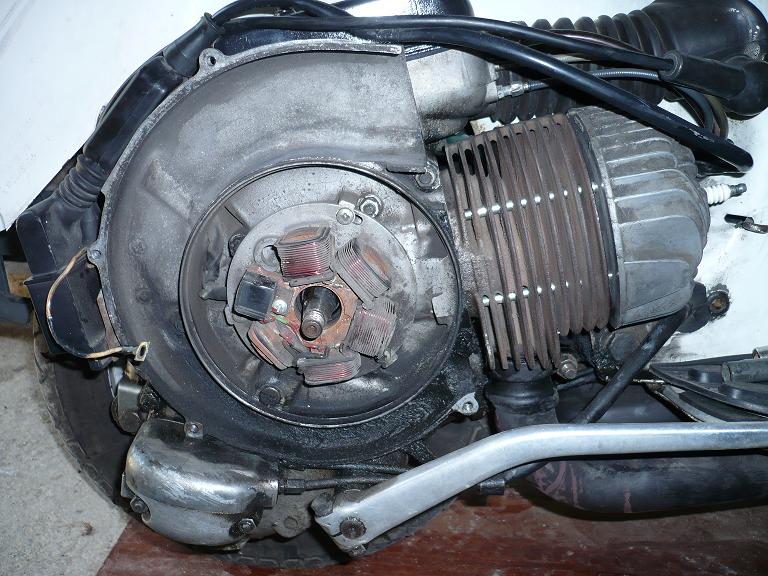

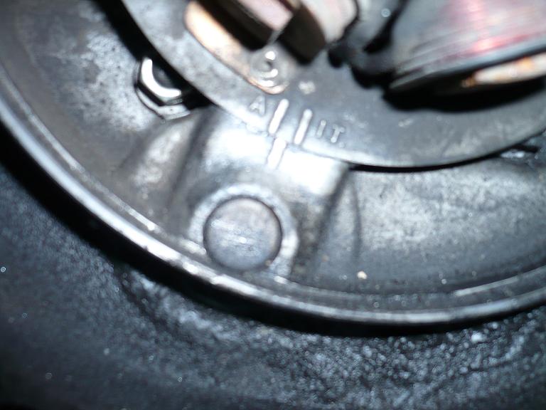

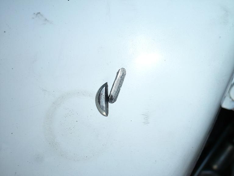

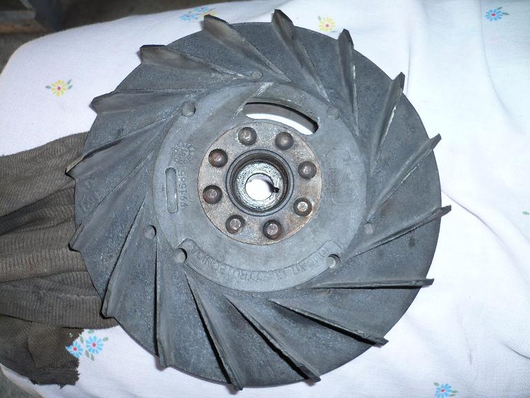

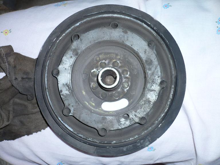

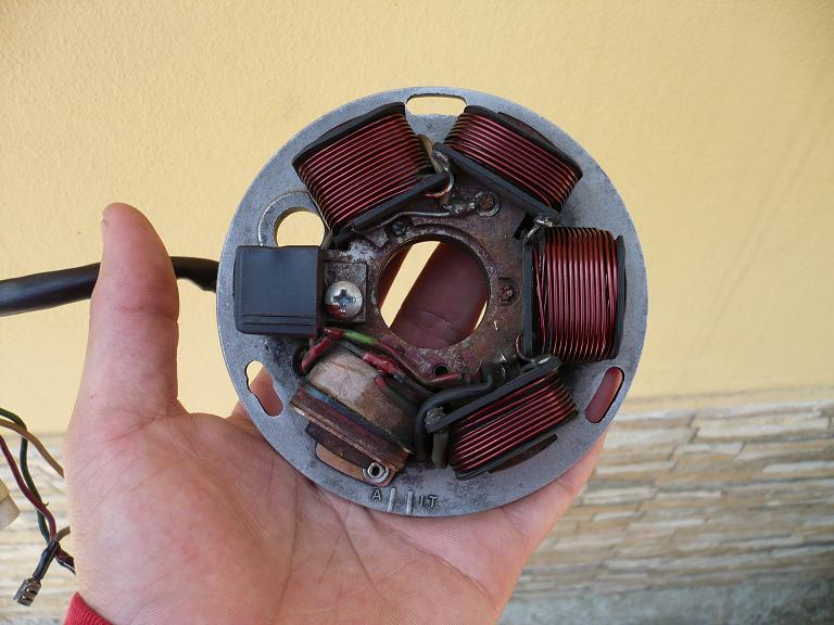

eccomi nuovamente...stamattina sono riuscito a smontare il volano,c'è un pezzettino che forse è la famosa CHIAVETTA rotta...
frequentando questo sito sto imparando tante cose...infatti suppongo sia anche sfasata...come v sembra lo statore? consigli?
pomeriggio compro la chiavetta così in serata spero di montare x poterla utilizzare domani....
grazie di tutto e a presto
P.S.:se il motore nn dovesse essere del px come supposto come m devo comportare con l'anticipo?
qualche foto
113,04 KB
70,48 KB
35,72 KB
chiavetta?
76,65 KB

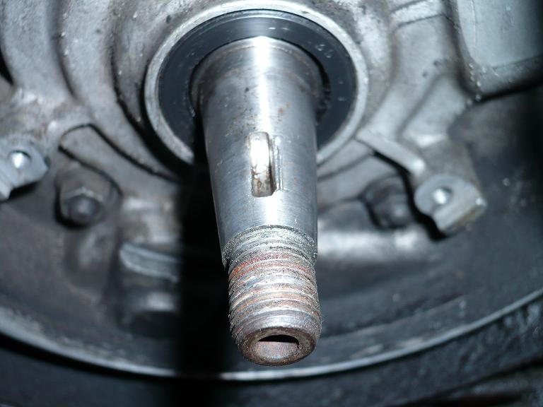

Inserito il - 30/04/2010 : 12:41:53  Mostra Profilo Invia a djgonz un Messaggio Privato

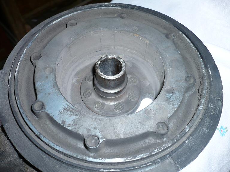

fai una foto anke della sede dell'albero e del volano... quella dove metti la chiavetta...
Inserito il - 30/04/2010 : 13:29:03  Mostra Profilo Invia a vespa_90 un Messaggio Privato
ciao il motore è px.......ha solo la testa del T5

Inserito il - 30/04/2010 : 13:55:14  Mostra Profilo Invia a che.carletto un Messaggio Privato
perfetto...
101,33 KB
64,7 KB
82,42 KB
89,72 KB
87,77 KB
