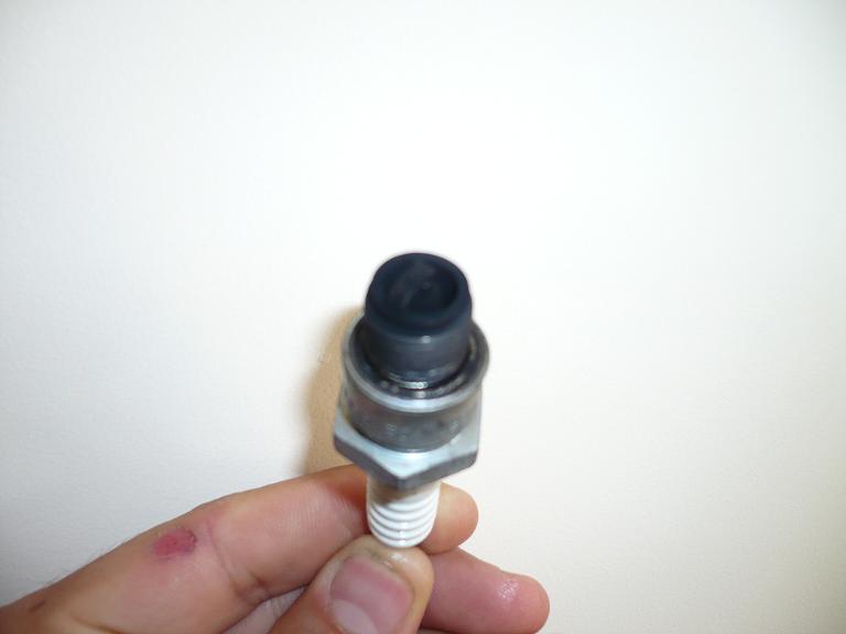

Inserito il - 26/04/2010 : 13:40:51  Mostra Profilo Invia a che.carletto un Messaggio Privato
eccola...

Inserito il - 26/04/2010 : 13:49:48  Mostra Profilo Invia a n/a un Messaggio Privato
dopo aver pulito il gruppo termico hai cambiato cadela? se si hai messo la giusta gradazione?...... se si potrebbe trattarsi di un pò di olio che trafila dal paraolio lato frizione che poi per cambiarlo andrebbe aperto il motore.... la candela nera in genere diventa o perchè è troppo fredda o per trafilaggio olio......

Inserito il - 26/04/2010 : 14:03:24  Mostra Profilo Invia a vespa_90 un Messaggio Privato
i PX sui 20 mila iniziano a fare il classico rumore di quel fottutissimo cuscinetto a rulli del banco
più magari mettici il parastrappi con qualche molla rotta (che può ticchettare)
e il problema che dici, può benissimo essere il paraolio lato frizione che è partito definitivamente

Inserito il - 26/04/2010 : 15:14:55  Mostra Profilo Invia a fede200e un Messaggio Privato
adesso che guardo il video ho visto anche io questa cosa della candela centrale, comunque il rumore è dovuto molto probabilmente dal cuscinetto e probabilmente dal parastrappi, comunque la candela è incenerita, secondo me il paraolio si è seccato, visto anche l'eccessivo fumo, e devi cambiarlo. a questo punto apri il motore. con cambio dei cuscinetti e paraolio, parastrappi, controllare la biella, l'aspirazione, la crociera, comunque quando hai smontato il gt per pulirlo nella testa che c'era scritto??

Inserito il - 26/04/2010 : 23:36:18  Mostra Profilo Invia a vespa_90 un Messaggio Privato
allora non avevo visto male
potrebbe un motore T5 con accensione e pedivella PX normale
Inserito il - 27/04/2010 : 00:03:54  Mostra Profilo Invia a n/a (ex wyatt) un Messaggio Privato
ma se avessi semplicemente schiavettato? i sintomi sono quelli...
