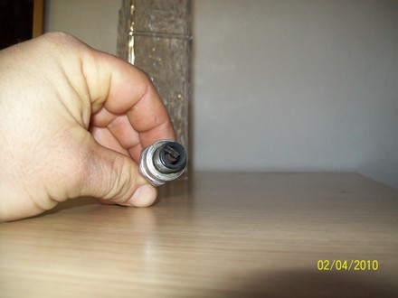

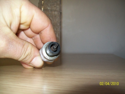

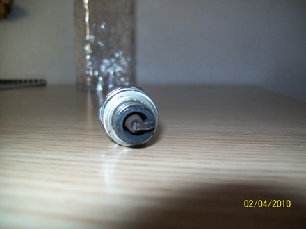

Oggi pomeriggio mi sono dedicato alla modifica del carburo per special 16-10 alesato a 16-16 da montare sulla mia pk
la cosa è nata perchè il 16-16 per pk mi si è rotto dopo una caduta allora ho fatto questa modifica al carburo special:
sostituito coperchio valvola
ridimensionato la scatola filtro in metallo precisamente accoricato la parte bassa di 1 centimetro perchè toccava sulla parte bassa del telaio con rischio rottura prigionieri sostituzione vachetta benzina in alluminio originale special (rotta su un lato )con quella in plastica per pk rimontaggio filtro in rete con relativo tappino sulla scatola . dopo questa configurazione mi sono messo a carburarla dopo varie prove con i getti a mia disposizione 68/70/71/75 ho montato il 75 e all'inizio sembrava andare benino cioè prendeve abbastanza bene i giri ma dopo pochi km è tutto sballato in apertura gas faticava a prender coppia sono arrivato a casa smontato la candela credevo che fosse nera ma sbagliavo il colore è un noccilla scurino secondo voi vi sembra grassa di carburazione? vi allego la foto della candela così vi rendete conto

con i getti da 70 e 71 mi risultava ancora magra cosa che getto potrei metterci? un 72 ,73 o 74?

scusa luca ma se la candela e di quel colore non dovrebbe essere problema di carburo,ma di altra natura, forse di correnteciao
Inserito il - 03/04/2010 : 00:40:51  Mostra Profilo Invia a 150 un Messaggio Privato
forse non passa miscela a sufficienza dallo spillo...

come scintilla è perfetta e bella azzurra candela nuova CHAMPION L86C e lo spillo è nuovo con punta rossa morbida
Inserito il - 03/04/2010 : 09:15:08  Mostra Profilo Invia a 150 un Messaggio Privato
se la corrente è come l'hai descritta,allora si può escludere quella causa,secondo me a questo punto devi verificare che se gira bene e riponde da fermo il problema è sicuramente il carburo non riempie bene la vaschetta dove c'è il gallegiante,guarda filtro,uscita miscela tubo,e ripeto,il passaggio dove c'è lo spillo,tempo fa a me è successo lo stesso problema,

mi sembra strano il carburo l'ho ripulito con benzina a pressione e era venuto lucido io penso che invece sia proprio il probleda del getto perchè se apro di colpo a manetta il gas sembra che arrivi troppa miscela e fatichi a prendere giri dal minimo a metà gas invece agli alti borbotta un pochino (sempre a motore caldo) in oltre devo trovareuna soluzione perchè nel ripulire il carburo ho pure sfilettato la vite dove c'è il tubo benzina o anche provato arifilettare con una vite leggermente più lungae grossa inserendo una guarnizione in più sulla vite ma mi perde benzina lostessso colando in terra dalla parte sx della pedana

la candela presa e smontata non significa proprio nulla

luca il tuo sembra un problema di carburazione grassa, scala di getto di 2 punti alla volta finchè non trovi il setting adatto...

Per la carburazione ho risolto mettendo un getto di 72 e la candela è di un bellissimo nocciola sui giri alti è perfetta non borbotta più come prima ma rimane perfettamente lineare ho pure sistemato la filettatura spanata rifilettando a M6 messo 3 guarnizioni sulla vite e via ,inoltre ho sostituito nuovamente spillo,galleggiante e guarnizione sulla vaschetta e se DIo vole dopo sbattimenti vari la vespa và che è un piacere
Inserito il - 03/04/2010 : 18:01:06  Mostra Profilo Invia a djgonz un Messaggio Privato
visto? era solo un problema di carburazione
