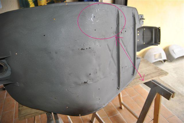

qualche grammo in più di primer lo puoi passare!!!
Quoto in pieno... è spruzzato malissimo... ti si arruginisce in un niente... passalo meglio...

Negativo questo non è fondo ma primer..ne basta una velatura!Poi verra' lamierata e stuccata poi il sottofondo!!
Inserito il - 10/04/2010 : 17:22:00  Mostra Profilo Invia a djgonz un Messaggio Privato
ma quando mai? ne vanno almeno 2 mani...

Direi solo TOPPA e sakldature ad OTTONE dove ci sono i forellini... bisogna lavorarla bene di FRULLINO, a ricostruire i bordini, hai ragione chi ha saldato non aveva un cavolo di nulla da fare!

Non no ti sbagli..anche le caratteristiche tecniche del prodotto che ho spruzzato parlano chiaro....solo una velatura!
o hai letto male o hai preso un altro prodotto... e poi si vede benissimo che ci sono molte parti ancora a ferro...
fidati, compra un prymer della max meyer decente e spruzzalo con la pistola e il compressore...
Sbaglio o quello che hai preso l'hai passato a pennello? O a bomboletta?

Deciso: sostituiro' la pedana (che ho gia' ordinato).
Questo poiche' pur non essendo proprio malissimo, è piena di saldature che sono da limare, è tutta storta e i traversini sono molto malmessi con saldature anche lì disastrose.
Appena mi arriva vi postero' le foto.

Qui è addirittura "bombata".....

Dal VIVO sono sempre più disastrate di quello che appare in FOTO!
pedna nuova quindi, a "due traversine"... difficile da trovare... si trova facile solo a tre traversine, è più solida ma non originale...

ci sta la velatura!!!!
ma lo devi passare uniforme però.
Dalle foto vedo che avevi paura a spruzzare.
