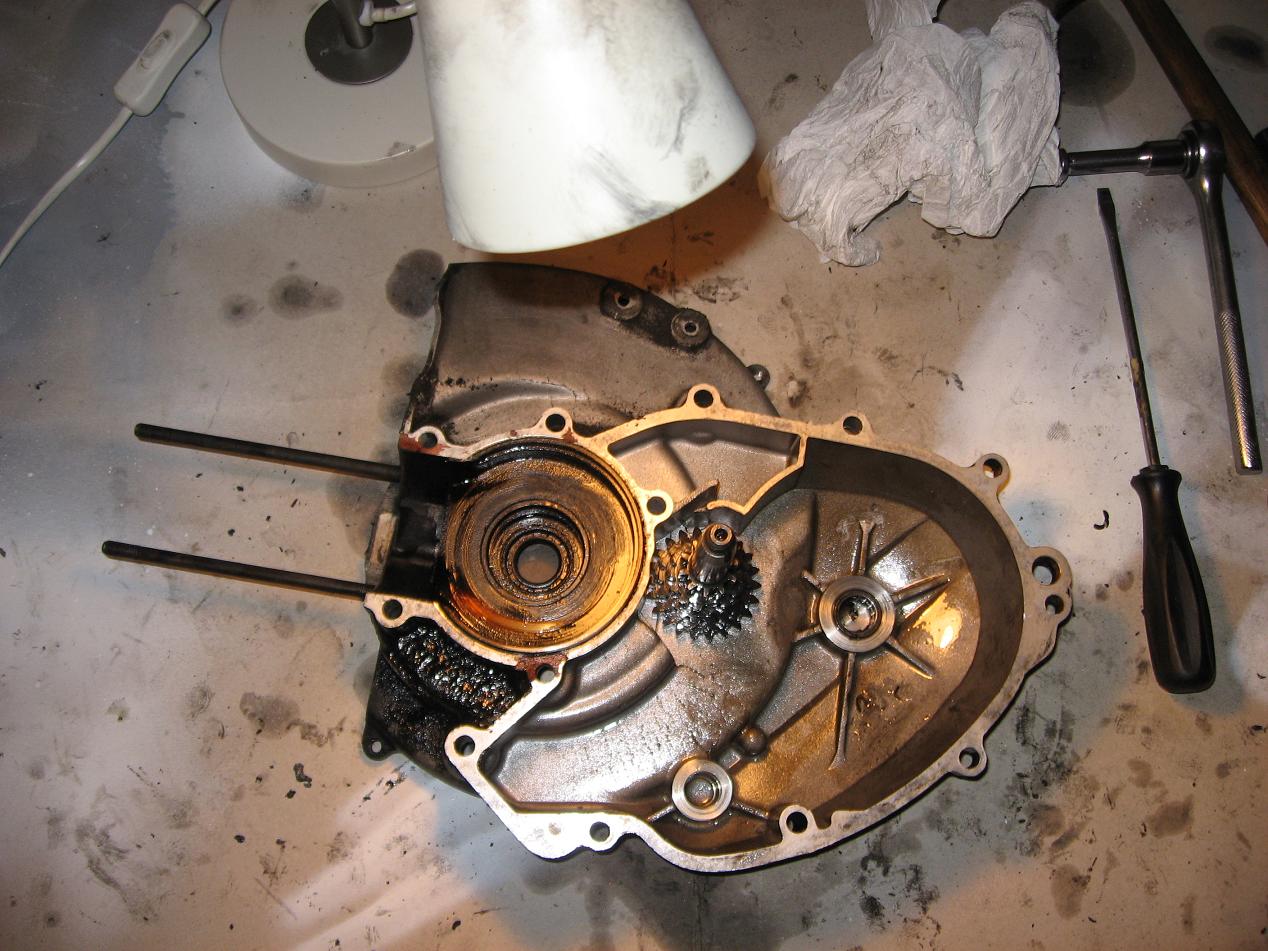

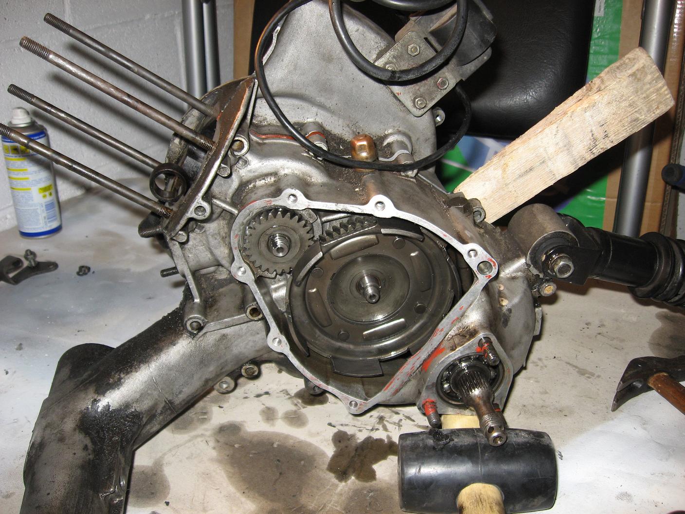

Inserito il - 05/04/2010 : 23:10:25  Mostra Profilo Invia a lezy un Messaggio Privato
ecco un po' di foto motore
264,31 KB
lezy
Città: prov.milano est
164 Messaggi
Inserito il - 05/04/2010 : 23:17:27  Mostra Profilo Invia a lezy un Messaggio Privato
domanda: come si tolgono questi ingranaggi rimasti nel carter???
184,11 KB
