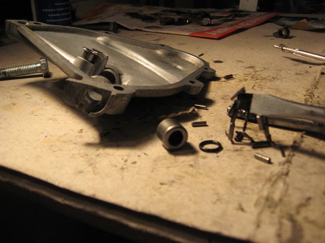

eccomi di nuovo qua con un problema...
volevo cambiare l ' o.r. del carterino frizione ma appena ho smollato la molla e tolto il perno hanno iniziato a cadere i rulli....
a qualcuno e' gia capitato??
si trovano i ricambi??
115,4 KB
Città: PORTOGRUARO
Inserito il - 15/04/2010 : 13:55:33  Mostra Profilo Invia a fede200e un Messaggio Privato
non serve cambiare i rullini, pulisci tutto per bene poi metti del grasso all'interno della sede dei rullini e poi li rimetti, così facendo restano attaccati!!!

Già, quello dei rulli è un bel rompicapo!
Mettitici con molta pazienza!
A me è capitato più di una volta di doverli riinfilare ed è abbastanza noioso..
Però dopo un po' di tentativi me la sono cavata ed è andato tutto bene senza dover comprare nessun altro ricambio!
