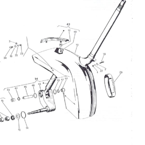

Inserito il - 26/03/2010 : 12:06:18
e invece ti sei spiegato benissimo, solo che si sono spiegati bene anche gli altri e ti ripeto come loro che nell 99,9 % dei px ci sono 2 piccole viti testa a croce al centro delle boccole, se nella tua non ci sono le viti potrebbe essere stata incollata o cmq messa un tipo di cresta diverso ed allora se non conosciuta non possiamo aiutarti e cmq qualcuno che ha risposto diversamente c è stato.......
"Qualche volta ho trovato delle creste tarocche che si fissavano a pressione e per toglirle bisognava rompere le due alette di plastica....."
ecco l esploso, il 12 è le boccolein plastica ed il 48 le viti che fermano le boccole e la cresta
