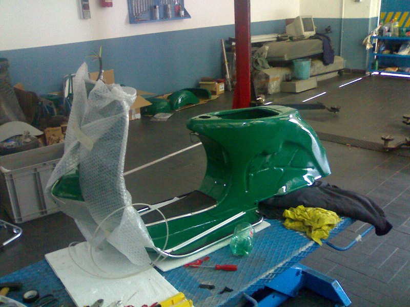

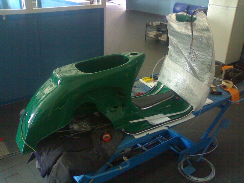

ragazzi intanto i lavori continuano,anche se molto lentamente perchè la sto montando in officina tra una revisione e l'altra...fatto montare il bordoscudo dal meccanico l'ho portata in officina (scusate il gioco di parole) dove lavoro e pian piano mi son messo a rimontarla,è la prima volta che faccio un operazione del genere e.....MI PIACE!
Ho inziato a mettere il tappetino centrale poi ho fatto passare la treccia elettrica,cavo frizza,e ora mi sto dedicando ai listelli pedana.
dopo se ho tempo finisco di far passare i cavi,stavo cercando quella discussione dove tonyL indicavi tutti i tipi di gommini per i cavi e le relative posizioni ma non la trovo più..
vi allego 2 foto
104,32 KB
94,76 KB
85,96 KB
da qui si capisce poco,sono ancora a zero,ma non vado di fretta anche perchè il motore giace ancora nel garage di mimmo.
non vedo l'ora che arrivi il giorno in cui andrò a farmi un giro!

ragazzi purtroppo sabato non ho avuto tempo per rimettermi a lavoro,troppi clienti nel centro revisioni che non mi hanno dato tregua,oggi è lunedì dovrei riuscire a fare qualche altra cosina,intanto ho notato un paio di cose:
1) le targhette anteriori ''vespa'' e ''sprint'' hanno i chiodini dietro che non combaciano con i buchi sullo scudo,un consiglio per risolvere?non vorrei fare altri buchi...
2)uno dei buchi dove va infilato il perno che va a stringere sella e serbatoio non ha la filettatura,come risolvo?avevo pensato di saldare un perno sotto ma mi sa che non ce la faccio con lo spazio e se rifaccio la filettatura poi il perno non andrebbe più bene.consigli?

BELLA RAGAZZO... viene bella.... la forcella però! Perno e gabbie e cuscinetto tamburo NUOVI, senza se e senza ma... come si fà? Che domande... nelle FAQ subito.
