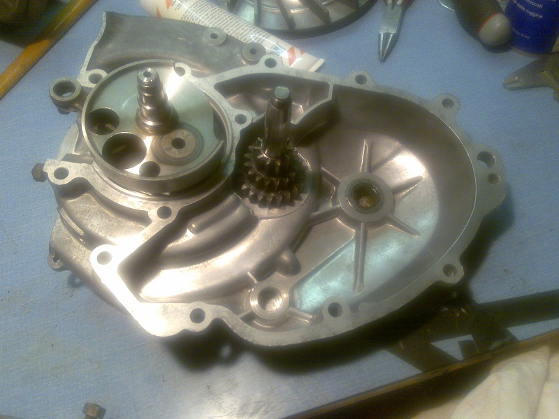

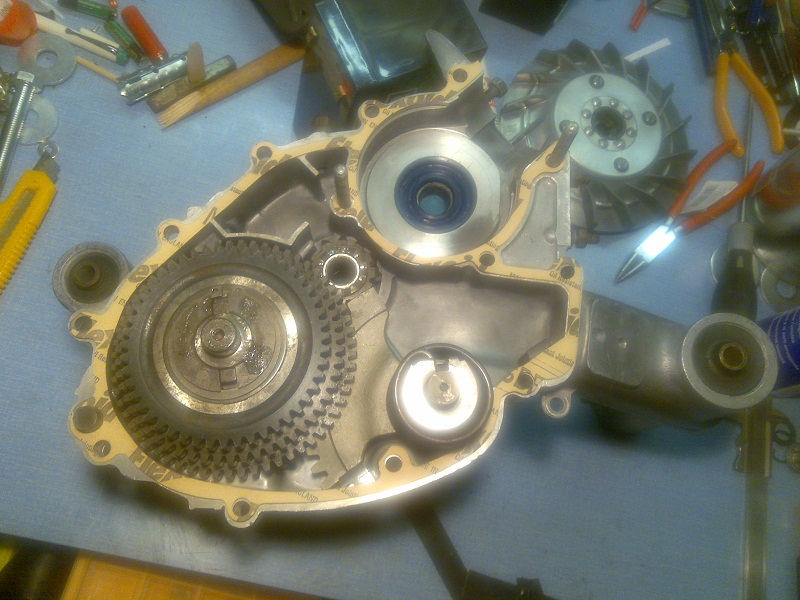

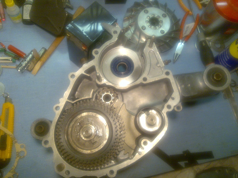

e dopo tanto tempo, ieri finalmente ho rimesso le mani sul motore, ho farcito i carter e ora è il momento di chiudere. Prima di fare qualche cavolata volevo chiedere 2 cose: 1) basta solo la guarnizione o devo metterci qualcos'altro? sulla guarnizione devo dare una passata d'olio ? 2) ho provato a chiudere i carter, quando mancano un paio di cm alla chiusura logicamente si blocca, come chiudo gli ultimi 2 centimetri? martello di gomma o c'è qualche altro metodo?

| quando mancano pochi centimetri alla chiusura del carter devi attaccare la pedivella e, premendola più volte, fare in modo che l'ingranaggio della messa in moto si incastri per bene... |
Inserito il - 18/11/2010 : 09:52:28
| Ed anche far ruotare l'albero del tamburo post, aiutandoti con un pappagallo aiuta... insomma per far entrare gli assi nei cuscinetti del carter opposto bisogna dargli un "invito"... non forzare a chiudere o spacchi minimo la gabbia a rulli nel carter... |

| basta la guarnizione per chiudere o devo metterci qualcos'altro? |
ciaorosso
Città: traversella
361 Messaggi |
Inserito il - 18/11/2010 : 20:50:15
| colla per guarnizioni della ma fra....ottima!!!!!!!! |
Inserito il - 19/11/2010 : 16:07:24
Esistono appositi sigillanti, chiedi al motoricambi, sono liquidi e quindi coleranno, dopo chiuso pulire con pennello e solvente NITRO l'eccesso e le colature, non cambiano colore alla guarnizione che quindi rimane a vista tra i due semicarter...
MAI, MAI pasta rossa o nera nei restrauri....
ERMETICO GUARNIZIONI AEROXON |

| ok, grazie, carter chiusi, ho comprato ermetico vittoria |

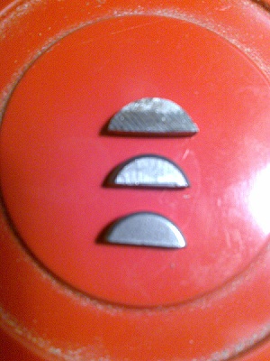

| altro problema, mi ritrovo con 2 chiavette diverse, se non ricordo male però le chiavette sono 3, purtroppo in questi mesi mi è stato spostato tutto, quindi una credo sia andata persa, mi potete dire quali sono le chiavette per l'albero motore e qual'è quella per la frizione? |

| nessuno sa aiutarmi? io ho una chiavetta più grande e una più piccola, la terza devo comprarla come quella più grande o quella più piccola? |

ne ho recuperata una, la prima è 3X5X14 , e le altre due sono 3X5X12, sono quelle giuste ? dove va messa quella più lunga?

| Se non ricordo male quella della frizione è la più piccola e su 3 chiavelle sono 2 grandi e una piccola... |
Città: XXX
9999 Messaggi |
Inserito il - 21/11/2010 : 13:04:00
| no, quella della frizione è la più spessa... a questo punto prendile tutte, tanto costeranno una manciata di centesimi! poi cacci via quella che non ti serve... |
