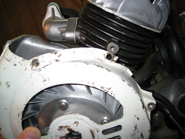

nuovo problema, il perno del cilindro dove va il bullone per fissare copriventola e copricilindro è spostato più in alto di mezzo centimetro, probabilmente perchè il cilindro è per le serie successive. Come posso risolvere ?

Inserito il - 02/04/2011 : 20:21:10  Mostra Profilo Invia a sgaruffo un Messaggio Privato
Metti foto e vediamo !!!!!!

Inserito il - 03/04/2011 : 00:08:40  Mostra Profilo  Clicca per vedere l'indirizzo MSN di ciochris Invia a ciochris un Messaggio Privato
il foro del copriventola combacia perfettamente con quello della cuffia ma è più basso del perno del cilindro

Inserito il - 03/04/2011 : 19:29:11  Mostra Profilo Invia a sgaruffo un Messaggio Privato
Se centrasse una staffetta con due fori potresti risolvere il problema in quanto a originalità è posticcio ma se non si vedesse nulla và bene
