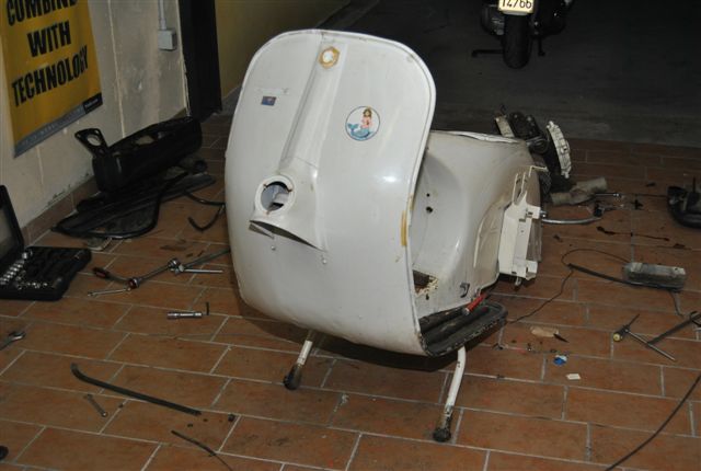

Stasera sono andato dal meccanico e stiamo procedendo con gli ultimi dettagli dello smontaggio... (era sull'ape non perchè pronta da sabbiare ma per tenerla sollevata da terra per la pioggia)

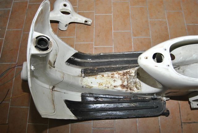

posto due foto: la prima per farvi vedere in dettaglio lo stato della pedana (che ho già comprato nuova) e poi che forse mi toccherà sostituire o diventar matto ad aggiustare il longherone centrale: a parte la crepa trasversale, è molto arrugginito anche il bordo che va attaccato alla pedana
MA A PARTE QUESTA E' SANISSIMA NON CREDEVO FOSSE MESSA COSI' BENE (a parte tutta la pedana ovviamente....)
Vedremo dopo la sabbiatura se questa impressione sarà confermata
PER WYATT87 forcella smontata completamente
ecco la foto della pedana

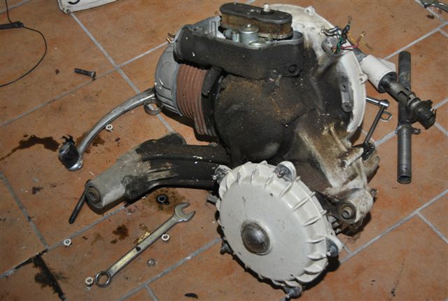

E QUESTO E' IL MOTORE
a parte la morchia la sporcizia e lo schifo che lo ricopre sembra messo molto molto bene!!!!
