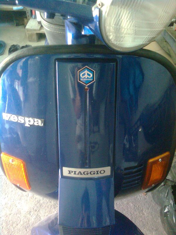

riesumiamo questo post... scritta e stemmino piaggio montati

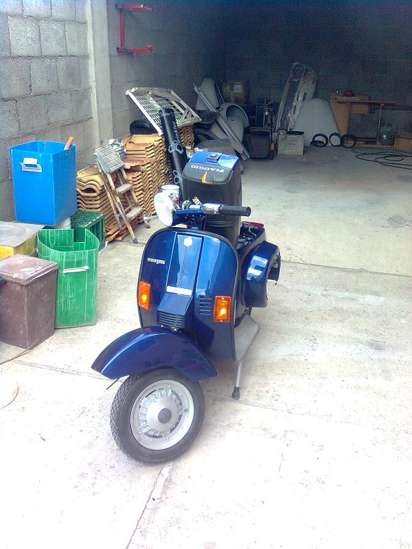

motore montato
 96,78 KB
ho il nervoso a 1000... sto combattendo tutto il giorno con i cavi delle marce, il padellino non monta, gli attachi del cupolino su 4 che ne ha 2 sono rotti...
mi sta venendo di prendere un martello e sfasciare tutto, non ce la faccio più... questo restauro non ha più fine... |

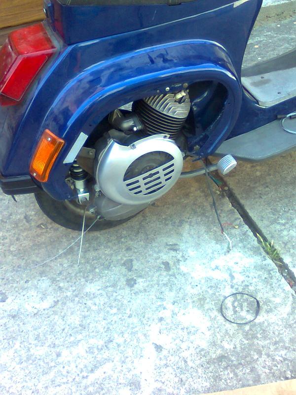

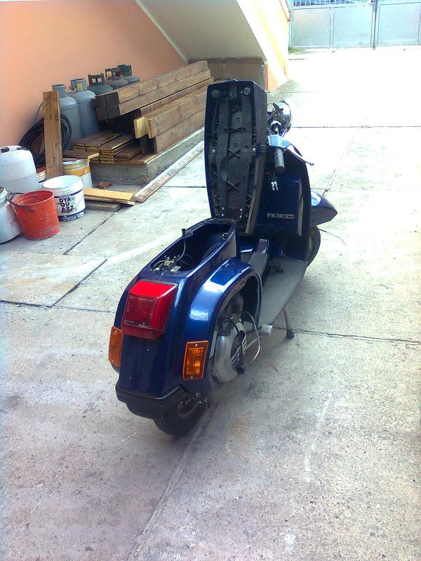

allora, collegati tutti i cavi (tranne quelli elettrici), sistemata la sito (ho dovuto scaldare e girare appena appena il collettore) e ho anche risolto il fatto del motore storto... praticamente l'amortizzatore aveva 2 spessori in gomma, uno l'ho tolto è l'ho spostato su... questa è la situazione

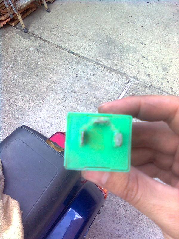

poi, questa è l'intermittenza per le frecce, i cavi sono 3 (verde, bianco e rosso), come li devo collegare?

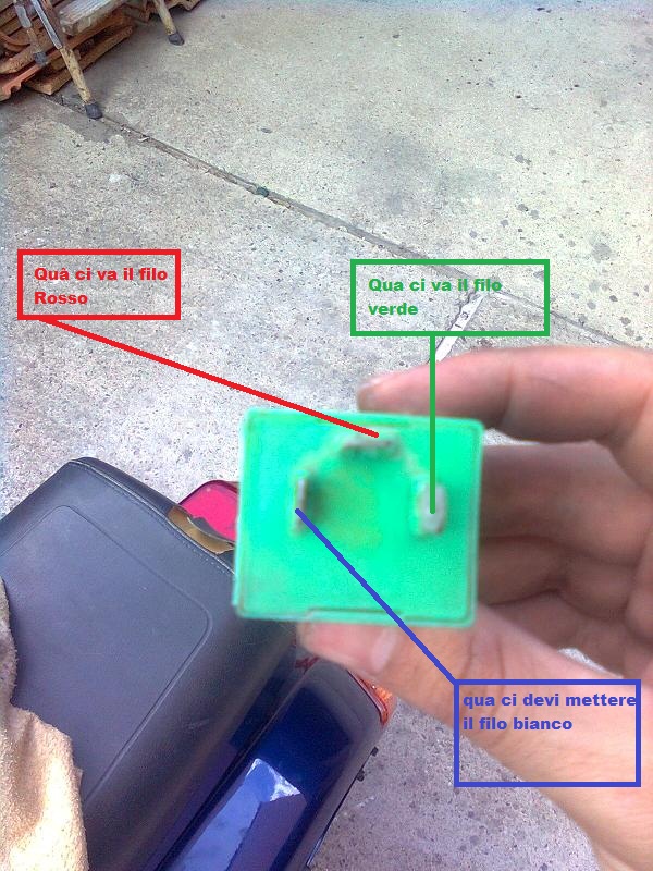

I fili sull'intermittenza li devi collegare come nella foto
 200,57 KB |
Regione: Sardegna
Prov.: Cagliari
Città: Cagliari
3271 Messaggi |
Inserito il - 19/06/2010 : 14:23:23
il relè messo cosi nella posizione della foto và collegato con incavi nell'ordine da sinistra verso destra Bianco rosso verde
