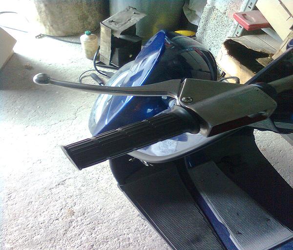

Inserito il - 06/05/2010 : 18:50:53  Mostra Profilo Invia a djgonz un Messaggio Privato

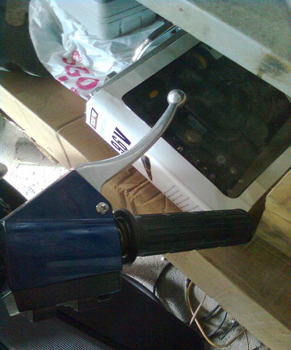

leve e cavo contachilometri montati...
73,8 KB
76,45 KB
74,04 KB

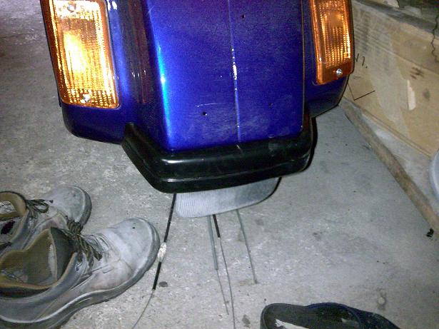

Inserito il - 07/05/2010 : 12:22:12  Mostra Profilo Invia a djgonz un Messaggio Privato

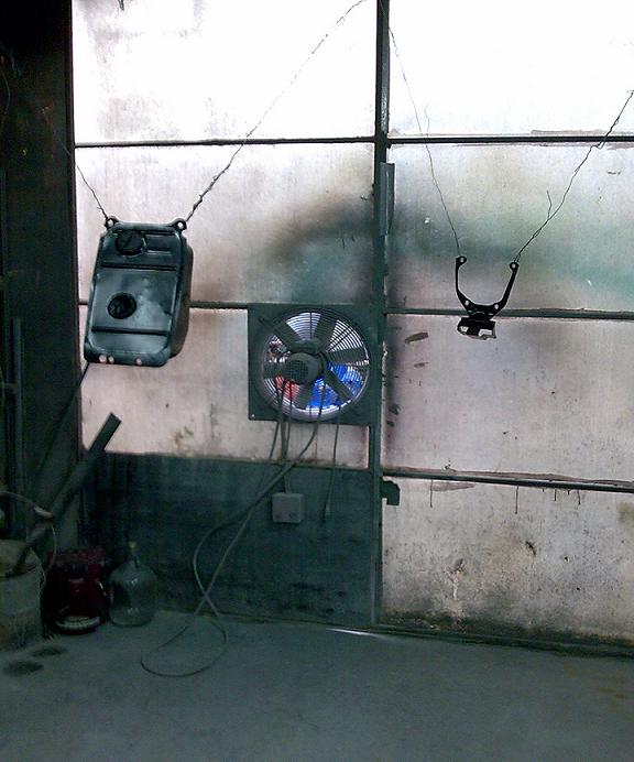

parafango posteriore verniciato
85,68 KB

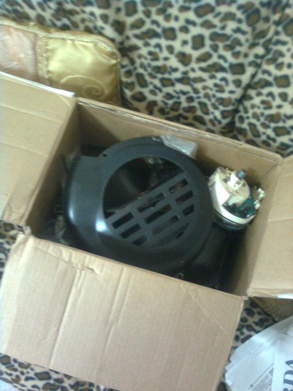

Inserito il - 07/05/2010 : 13:58:07  Mostra Profilo Invia a djgonz un Messaggio Privato
è arrivato un pacco
65,81 KB
Grazie Poeta

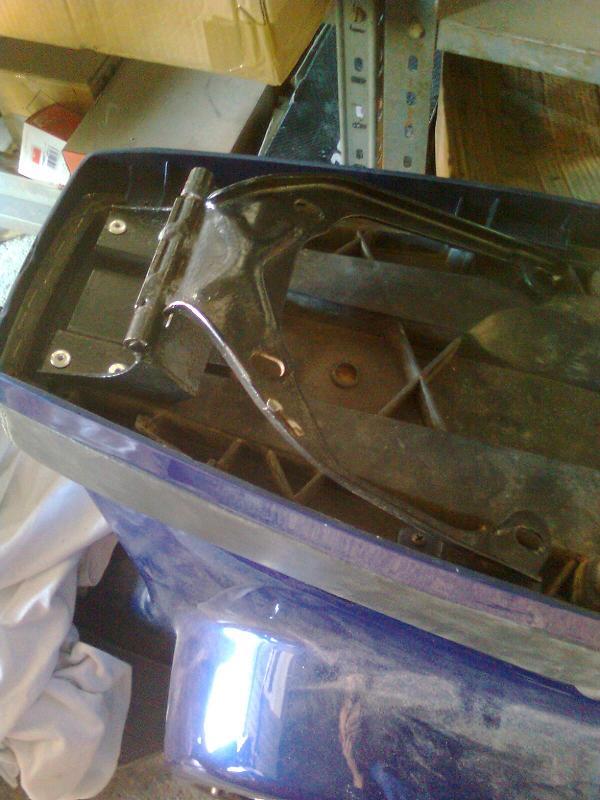

Inserito il - 07/05/2010 : 19:23:19  Mostra Profilo Invia a djgonz un Messaggio Privato
staffa sella, coprivolano e serbatoio verniciati
60,44 KB

parafango post montato
57,61 KB

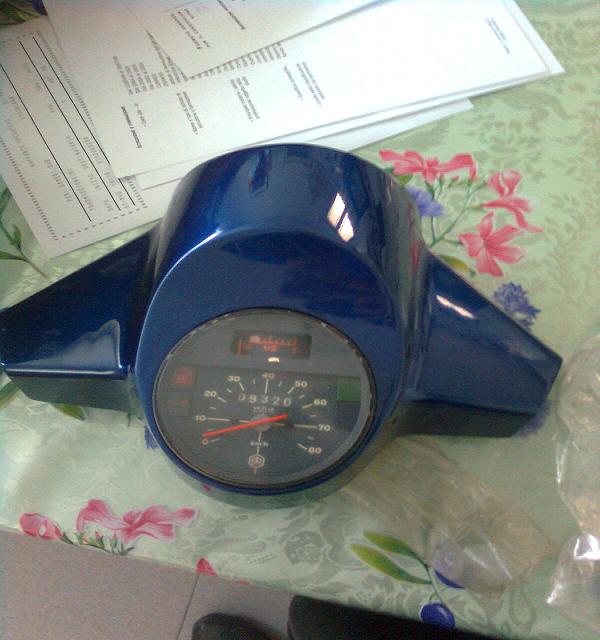

Inserito il - 08/05/2010 : 13:08:20  Mostra Profilo Invia a djgonz un Messaggio Privato
prova faro
89,5 KB
il coprivolano verniciato
76,65 KB
contakm montato nel cupolino
56,02 KB
purtroppo la staffa non è di questa sella credo proprio che dovrò comprarla nuova...
75,23 KB

Qui si procede alla grande!
Il contachilometri lo azzeri o lo lasci così? Sempre se si può azzerare
luca-76
luca-76
Città: Pistoia
2535 Messaggi
Inserito il - 08/05/2010 : 14:02:36  Mostra Profilo  Clicca per vedere l'indirizzo MSN di luca-76 Invia a luca-76 un Messaggio Privato
certo che si può azzerare ci sono due modi o lo si smonta tutto oppure si utilizza la rimanenza superiore del vecchio cavetto sul trapano e si fa girare il conta km nel senso opposto in modo da riportare tutti numeri a zero.
Se vuoi far originale la vespa le leve ci vanno quelle nere in plastica , le gomme delle manopole vanno cambiate anche quelle ci devi mettere le sue quelle li sono per special poi il copri volano deve essere intinta come la vespa quelle staffa è per le selle più alte tipo hp;v;n ,se hai una sella yankee toglia da quella la staffa
