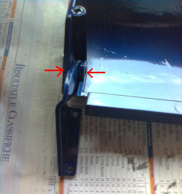

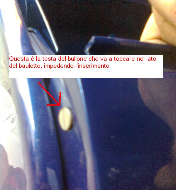

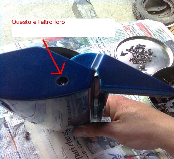

ragazzi mi sapete dire come si blocca la staffa dello sportellino del bauletto alla parte inferiore?
tra i 2 fori segnati dalle frecce, passa il foro della staffa, ma non riesco a capire cosa ci devo mettere tra i 2 fori... un bullone lo escludo in quanto la testa va a toccare nell'etremità del cofanetto...
 52,46 KB
 64,72 KB
 59 KB
Cesare tu che sicuramente l'hai smontato, ti ricordi come si rimonta? |

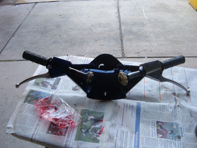

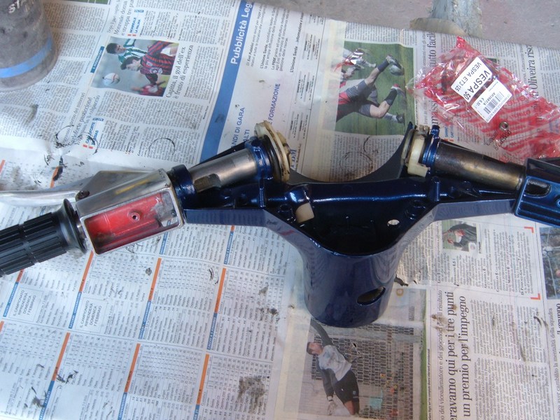

Sterzo, le manopole sono corte, prendo quelle della px? io ho preso quelle della special...
 153,1 KB
 131,97 KB

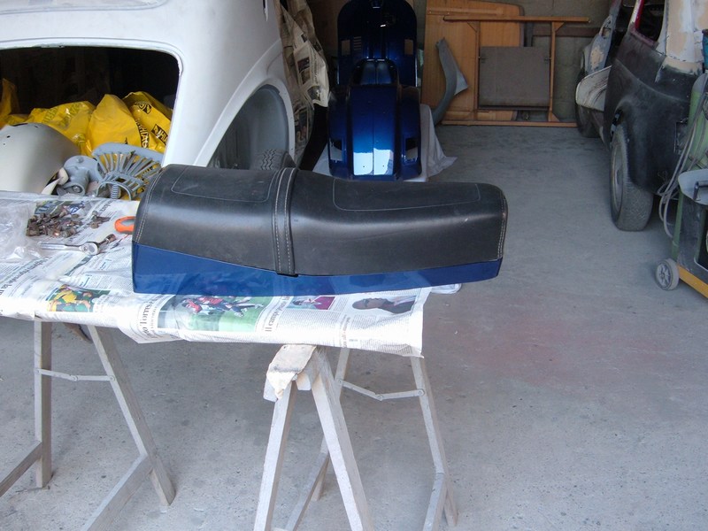

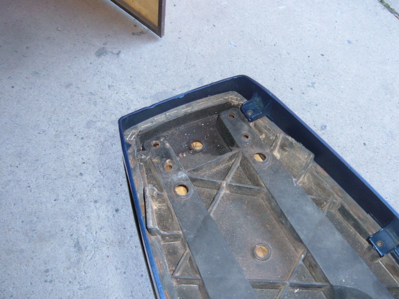

Sella (qualcuno di voi ha la staffa? (seconda foto)
 107,91 KB
 111,78 KB

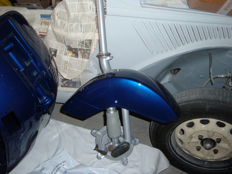

Parafango
 106,77 KB

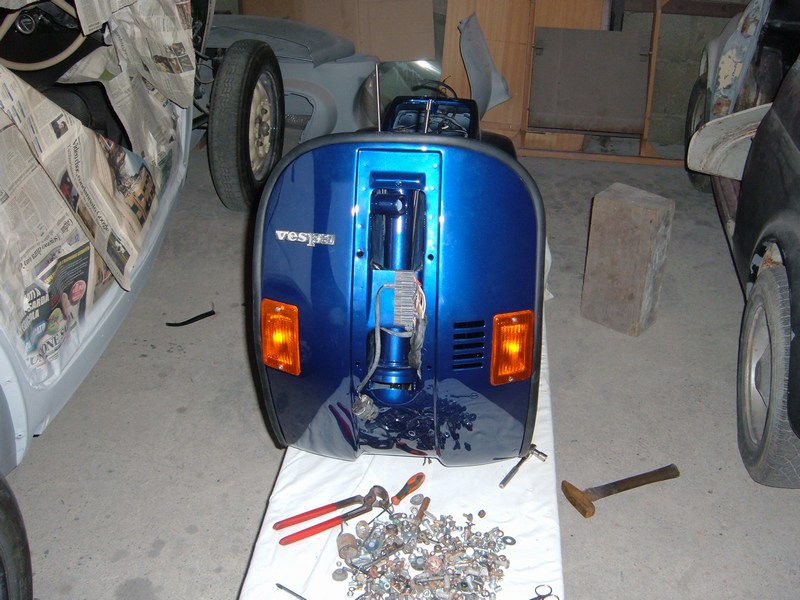

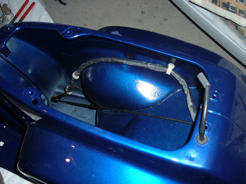

Bordoscudo, guaine, impianto elettrico, frecce e scritta
 123,82 KB

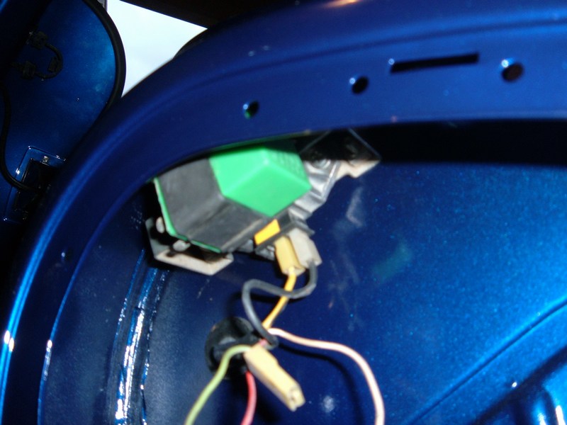

Qualcuno di voi sa dirmi che cavo devo collegare al raddrizzatore? Verde, Rosso o Bianco?
 82,9 KB
 112,61 KB

Bel lavoro... vai avanti veloce...
Per le manopole... e se tagli 5 mm i tubi???  |

| Ammazza vai velocissimo!!! Allora le monto anche io le manopole, così mi porto avanti mentre aspetto di decidere che ammo prendere... Le frecce arancioni sono per la revisione? |
