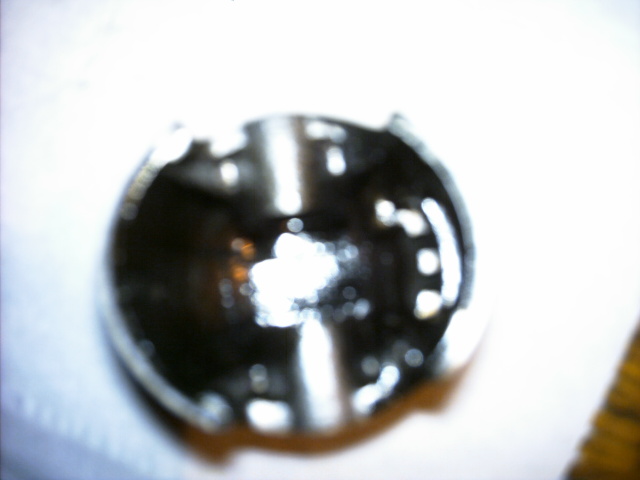

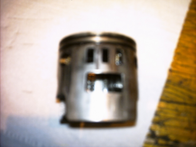

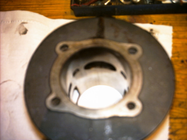

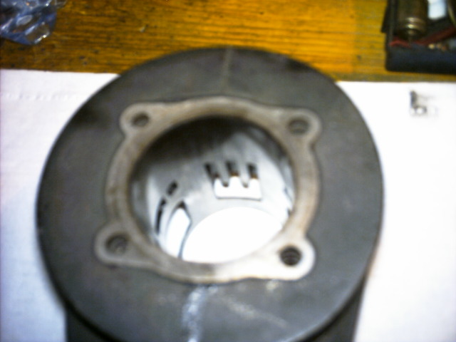

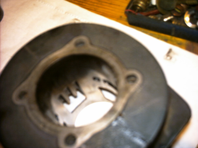

queste sono le foto della grippata che mi avete chiesto
63,4 KB
65,99 KB
66,09 KB
68,9 KB
57,12 KB

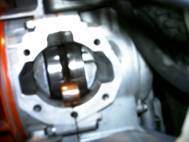

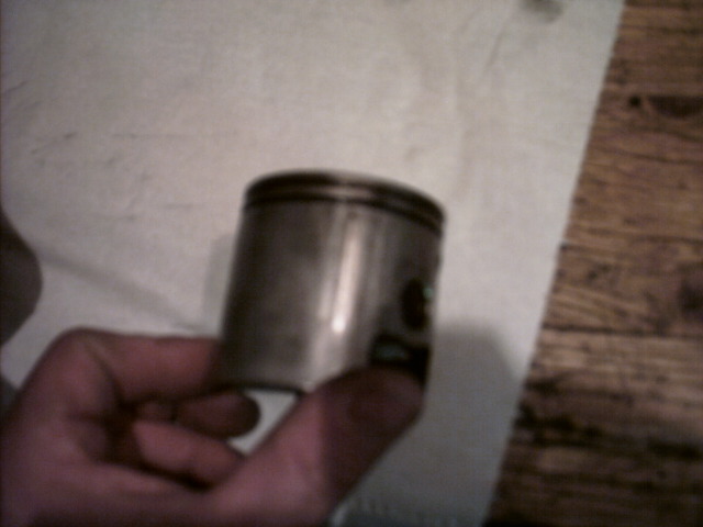

Inserito il - 28/03/2010 : 21:27:03  Mostra Profilo Invia a 150 un Messaggio Privato
queste sono le foto del pistone ,gt ,manovella sporche di olio nero
61,85 KB
55,86 KB
72,71 KB
potete notare lo sporco sotto il piostone ,travasi ecc.
cosa puo essere a creare questo danno

si capisce poco dalle foto sfuocate
Inserito il - 28/03/2010 : 22:35:40  Mostra Profilo Invia a 150 un Messaggio Privato
non ho potuto fare di meglio,comunque visto che ci sono un po di problemi, ho deciso di fare dei passi indietro per recuperare la situazione,adesso ho rimontato il GT originale cosi ho escluso il dr, gira bene non ci sono scampanellii,si sente solo un fishio suppongo sia la primaria polini,l'ho montato con la padella,prima di spendere soldi ripeto mi voglio assicurare il lavoro ai carter

sì sono troppo sfUocate

per le foto ho riprovato a rifarle, ma se mi avvicino troppo sul dettaglio mi vengono cosi,cerco di spiegarlo con parole mie,come grippatura non presenta scavi di rilievo,ma sia il pistone che cilindro, presentano come dire bruciature vaste, secondo me penso che dopo aver allargato,i travasi al cilindro tipo polini, e modificato il pistone,o il lavaggio era precario,o e andato su di giri ed il gt ha ceduto,vi ricordo che aveva 2000 km,e l'ho tirato allo stesso modo con marma padella e la simo con quest'ultima a grippato 2 volte arrivato sui 100 con difficolta, che ne pensate
