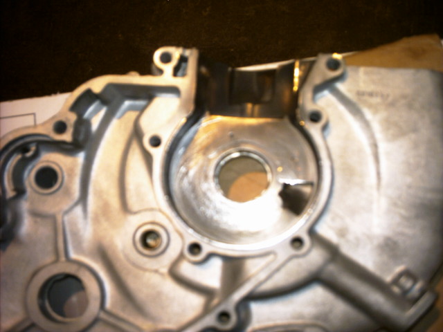

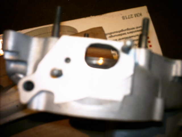

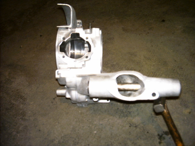

Inserito il - 05/03/2010 : 23:56:24  Mostra Profilo Invia a 150 un Messaggio Privato
valvola aspirazione con allungamemto 4+4 e lucidaturaraccordo aspirazione carter con scatola carburo

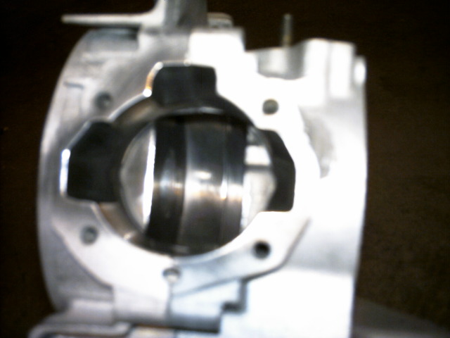

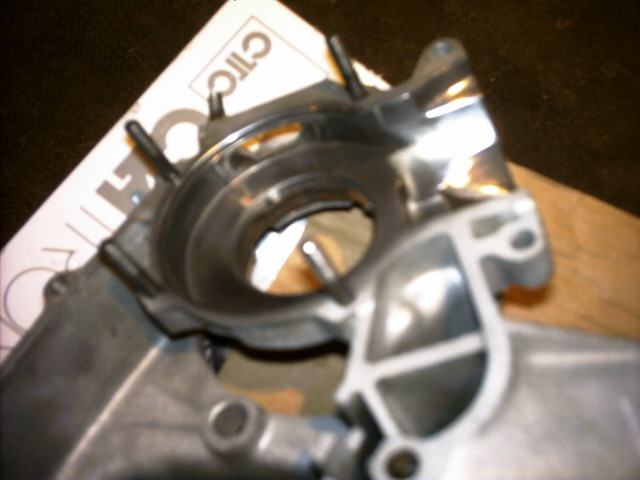

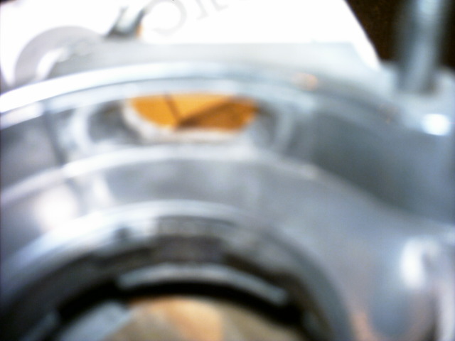

Inserito il - 06/03/2010 : 00:07:49  Mostra Profilo Invia a 150 un Messaggio Privato
Ed eccoci alla lavorazione carter con raccordo travasi per il GT lucidatura valvola rotazione alberodi cui nella prima foto si nota la saldatura al carter lato volano con il riempimento scalanatura intorno al cuscinetto, con relativa spianatura e lucidatura

dovrei chiudere i carter ma visto dalle modifiche che ho fatto alla valvola, c'è un modo per provare se la valvola chiude bene ,perche il dubbio mi viene per l'asportazione del materiale sul lato frizioneciao e grazie

Serve anche la torretta del carburo DRT a portata maggiorata con spillo tipo motociclistico...
e una marma... i TRAVASI LUCIDI anche se in molti affermano che devono essere RUVIDI perchè si crea una superficie grassa che facilita lo scorrimento... sono BELLISSIMI!
Inserito il - 10/03/2010 : 11:02:39  Mostra Profilo Invia a 150 un Messaggio Privato
Quindi ho sbagliato a lucidare i travasimi puo dare problemi di affidabilità
grandeveget
Vegèta
3998 Messaggi
Inserito il - 10/03/2010 : 11:11:39  Mostra Profilo Invia a grandeveget un Messaggio Privato
stai tranquillo, magari perdi 1km/h

Sabbia la travaseria e la camera di manovella.
"travasi freddi ruvidi - travasi caldi, cielo pistone e testa lucidi"
Con l'allargamento della valvola verso la parete lato frizione ci sei andato pesante. Hai ragione a verificare la tenuta mi sà...
Inserito il - 10/03/2010 : 15:12:53  Mostra Profilo Invia a 150 un Messaggio Privato
da qualche pare del forum ho letto che si puo provare la valvola riempiedola di olio,e vedere il tempo che impiega a scendere scende, io fatto questa prova, e scende abbastanza lentamente, direi stando a quello che dicevano , che dovrebbe andare bene
