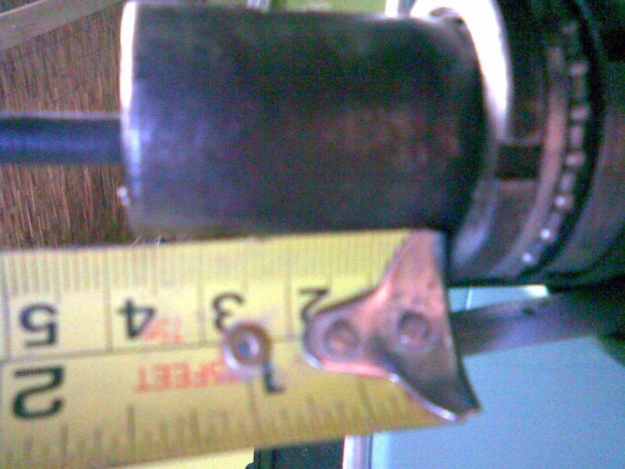

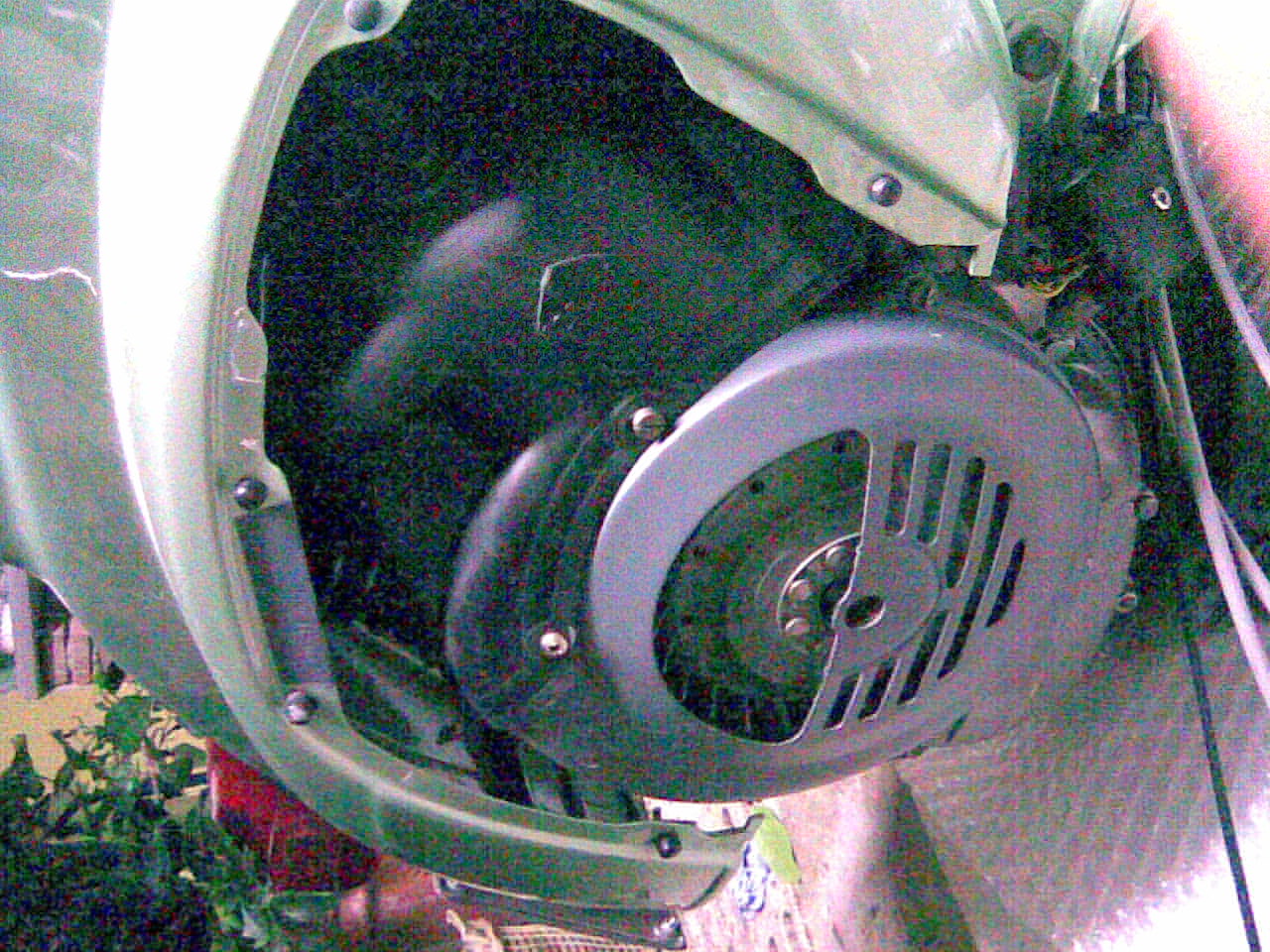

Chiedo consiglio per chi l'ha già fatto se è giusto il mio montaggio:
dopo aver posizionato e strinto le ralle inf. e sup. il tubo sterzo avanza per circa 4 cm, va bene?
387 KB

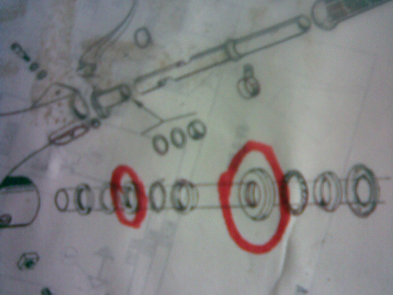

poi controllando gli esplosi ho notato due pezzi che io non ho....
186,09 KB
premesso che io avrei rimontato, la loro assenza influisce? Sono forse pezzi presenti su altri modelli ma non sull'et3? Perchè quando ho smontato ho riposto tutto ammodino e quei due proprio non li ho ritrovati.....

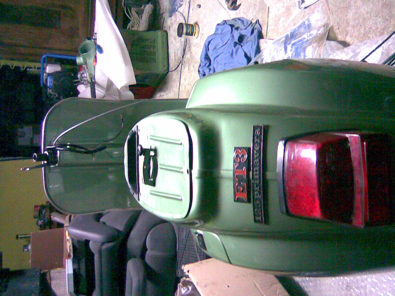

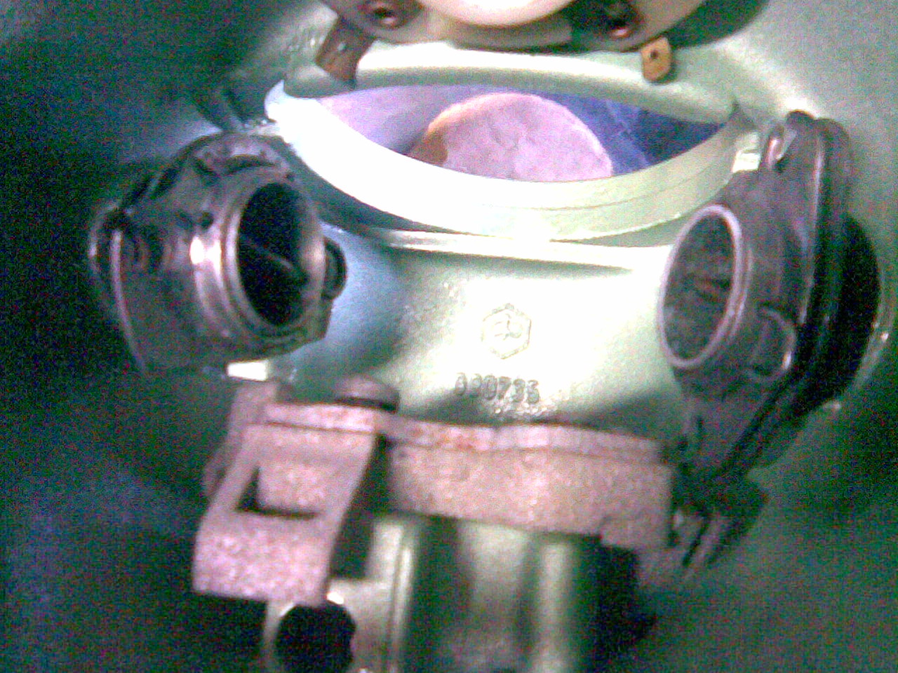

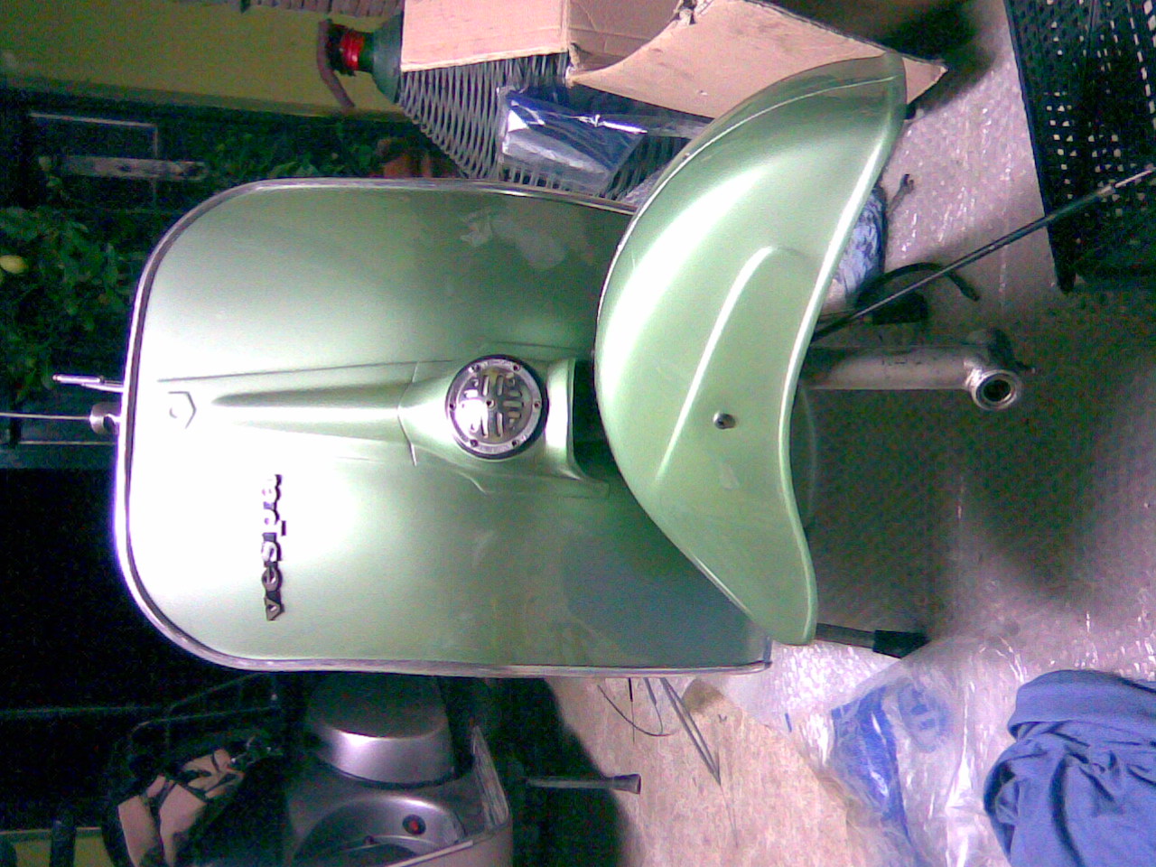

Questo e per ora l'avanzamento dei lavori
340,31 KB
374,07 KB
412,86 KB
395,58 KB
Grazie atutti per l'eventuale aiuto!

raga, scusate per la qualità delle immagini, spero capiate e per le dimensioni, ma non so ridimensionarle......

Inserito il - 03/03/2010 : 12:07:05  Mostra Profilo Invia a ilovespa un Messaggio Privato
si va bene. quei pezzi non li trovi perche sono solidali al telaio!!!

certo,li hai ma non te ne rendi conto perchè quasi mai si smontano!

Non sono daccordo, mentre il pezzo col cerchio rosso piu grande è solidale al telaio ( si toglie comunque volendo) laghiera raffigurata nel cerchio rosso più piccolo è indispensabile, serve a bloccare la corona superiore e non è affatto solidale col telaio

mimmo, se imtendi dire la ghiera con la tacca che va nella fessura del tubo quella c'è e in effetti girando a mano sembrerebbe tutto o.k........

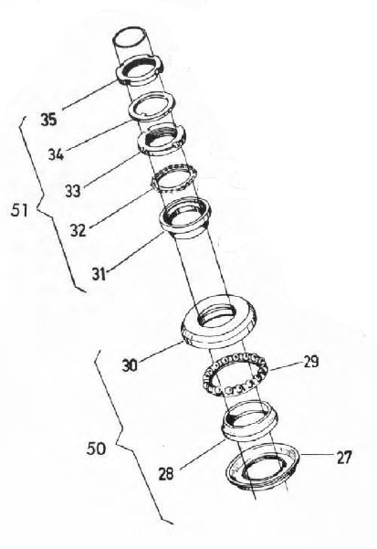

Inserito il - 04/03/2010 : 16:29:36  Mostra Profilo  Visita l'Homepage di mimmo  Clicca per vedere l'indirizzo MSN di mimmo Invia a mimmo un Messaggio Privato
Allora sulla parte superiore della canna della forcella vi è una prima ghiera che è incastrata nel telaio, indi ci va la corona di pallini; sulla corona avvita la prima ghiera che blocca la corona (quel tanto che basta)e che ha le tacche per la chiave a settori, su questa appoggia la rondella col dente, indi vi è una seconda ghiera sempre con le tacche che stringe il tutto
Inserito il - 04/03/2010 : 16:42:16  Mostra Profilo  Visita l'Homepage di mimmo  Clicca per vedere l'indirizzo MSN di mimmo Invia a mimmo un Messaggio Privato
L'insieme 50 è la parte inferiore, invece l'insieme 51 riguarda la parte superiore; il pezzo 31 è incastrato nel telaio

Inserito il - 04/03/2010 : 21:07:14  Mostra Profilo  Visita l'Homepage di Winter89  Clicca per vedere l'indirizzo MSN di Winter89 Invia a Winter89 un Messaggio Privato
quelli che mancano al nostro amico sono il 33 e il 30...
il 30 non si smonta quasi mai dal telaio,se non per restauri veramente professionali..e senza di esso non alloggerebbe bene ilo cuscinetto a sfere grosso,quello che appoggia sul piattello della forcella...
mentre il 33 è quello che tiene la forca "stretta" al suo posto,e lavora per forza con la rondella con la tacchetta(34) e l'altro simile(35) che però non ha lo smusso per l'alloggiamento del cuscinetto piccolo...

Inserito il - 04/03/2010 : 23:34:11  Mostra Profilo Invia a remowilliams un Messaggio Privato
allora si rietiene che sia un pezzo indispensabile?
Perchè metterei la mano sul fuoco che quando l'ho smontata non c'era!
Si trova eventualmente solo quel particolare? Dal P@scoli vendetutto il gruppo ralla superiore.....

Inserito il - 05/03/2010 : 21:02:53  Mostra Profilo Invia a remowilliams un Messaggio Privato
allora lo sterzo l'ho risolto!
Avevo erroneamente montato all'incontrario il pezzo 33
Infatti ho rismontato il manubrio e mi sono accorto dell'errore.
Rimontato il tutto va che è una bellezza, solo che ne ho combinata un'altra delle mie (la sfiga ci vede benissimo) Ho rimesso il manubrio ricollegato i cavi del freno ant. e della frizione, mi mancavano quelli delle marce, avevo la guaina mezzo cm lunga cosi l'ho tirata dal passacavo del telaio e lei, puff, è caduta dentro allo sterzo, boia cane, ho provato a rispingerla fuori dal di sotto ma non c'è verso.....
Inserito il - 05/03/2010 : 21:13:04  Mostra Profilo  Visita l'Homepage di mimmo  Clicca per vedere l'indirizzo MSN di mimmo Invia a mimmo un Messaggio Privato
infilaci il laccio dentro, dal lato del motore, facilmente sbucherà sopra, e tirandolo riuscirai a recuperare la guaina

Inserito il - 05/03/2010 : 22:36:27  Mostra Profilo Invia a remowilliams un Messaggio Privato
se per laccio intendi il filo....c'è già dentro e in più, dalla parte manubrio ha anche la botticella per fissarlo.....mi girano i corbelli da morì, maremma impestata!
Fatto quello non mi restava che i collegamenti elettrici e di montare l'ammo il tamburo e le liste pedana e poi.....ta-dah! Era a posto......
Inserito il - 05/03/2010 : 22:48:38  Mostra Profilo  Visita l'Homepage di mimmo  Clicca per vedere l'indirizzo MSN di mimmo Invia a mimmo un Messaggio Privato
si, per laccio intendo il cavetto di acciaio flessibile, dalle nostre parti lo chiamiamo laccio.
comunque che sfiga... Se togli il clacson, non è che riesci a spingere su la guaina magari aiutandoti con una pinza a punte? in fondo 'sta maledetta guaina non puo esere scesa poi tanto
