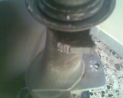

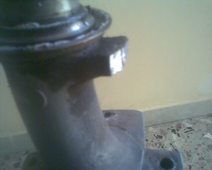

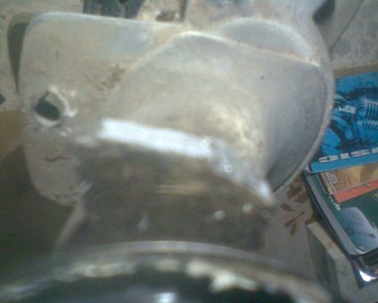

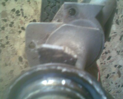

buongiorno a tutti,come ben sapete la settimana scorsa sono caduto con la vespa.conseguenza si e' rotto il fine corsa della forcella,per intenderci la parte di alluminio che blocca il manubrio in un certo angolo di girata.la forcella e' drittissima ma si e' rovinato solo quel pezzo.che faccio?secondo voi mi conviene farlo saldare un pochettino dato che e' un pelo oppure mi tocca cambiare la forcella?vi metto un paio di foto in modo da rendervi conto...ditemi voi!

P.S. le foto non si vedono molto bene perche' le ho fatte con il cellulare ma almeno rendono un po l'idea...fatemi sapere!

per me puoi benissimo fargli il riporto di saldatura ,però controlla bene che non sia storta altrimenti devi cambiarla

no ho controllato ed e' precisamente dritta...come nuova...l'unica pecca e' quel pezzettino che si e' rovinato...ma terra' come prima o no?io ho paura che dopo mi si stacca la saldatura o si deforma...consigliatemiiii...

fai fare una buona saldatura da un esperto saldatore e rimonta la forcella. dal momento che è smontata sostituisci le gabbiette a rulli e ingrassa bene le ghiere.

ragazzi ora che e' tutto smontato insisto...perche' dopo mi scoccia un po dover rismontare tutto....allora saldo ok?che dite tiene la saldatura d'alluminio?ciao

Io avevo lo stesso problema, se non di più... e invece di fare riporti in saldatura, ho semplicemente piegato un pò gli scontri sul cannotto del telaio in modo che battano comunque sui riferimenti della forcella...

e' una buona idea ma faccio saldare comunque...anche se l'idea non e' proprio malvagia..
