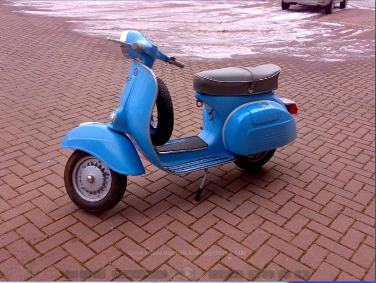

ciao a tutti!! ho questa occasione per le mani e vorrei qualche consiglio da voi sul prezzo giusto per questo mezzo....
questo l'annuncio del venditore:
"vendo vespa 150 sprint veloce anno 1970, restaurata qualche anno fa, completa dei suoi documenti originali radiati d'ufficio, perfettamente funzionante in tutto, euro 2500 trattabili"
e queste le foto...che ne dite?

il colore non mi convince più di tanto (è originale?), poi non capisco cosa voglia dire con "documenti originali radiati d'ufficio" ... poi se a te piace così prova a buttargli giù il prezzo! |

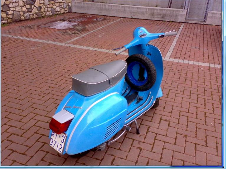

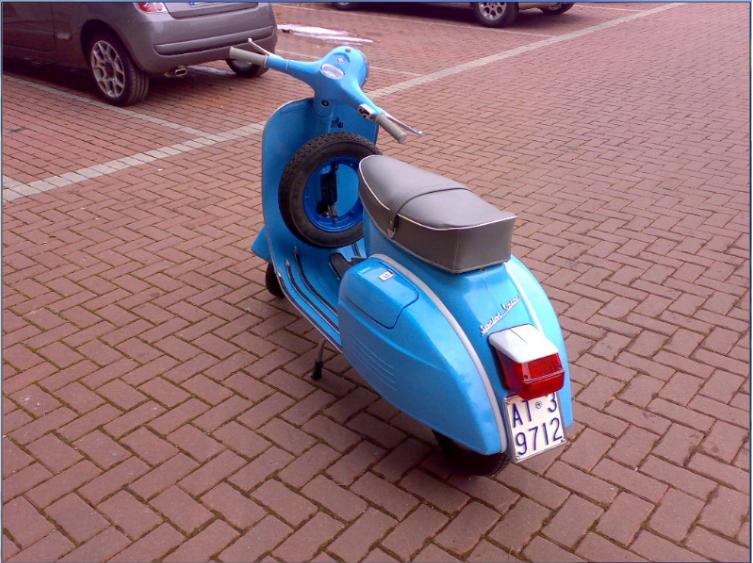

non è tutta originale,sella e fanale post vanno cambiati subito,il colore manco mi convince,vedi se te la da per 2000 o qlcs in meno |

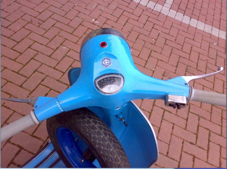

il fanale post è originale e la sella è solo da rifoderare... ma quello è il meno... il colore è di fantasia... bruttissimi inoltre il contachilometri, la spia sul fanale e il cerchio di scorta in tinta  |

ma quella spia che roba è? non è originale?
e il contachilometri? |

| io mi informerei bene su cosa intende con documenti originali dell'epoca ma radiata d'ufficio!!! per contachilometri e spia non so aiutarti ma non ho mai visto una spia del genere. aspetta più esperti!! |

beh il km. decisamente non può essere giusto anche solo per il fatto del logo rettangolare a parte il fatto che sulla sv mi sembra che deve essere bianco quello sembra il km della gtr
x la spia cos'ha che non va ??? sulla sv ci deve essere diversamente sulla sprint che non c'è

e il tettuccio del fanale post. va fatto in tinta... |

| io quello intendevo,il tettuccio! |

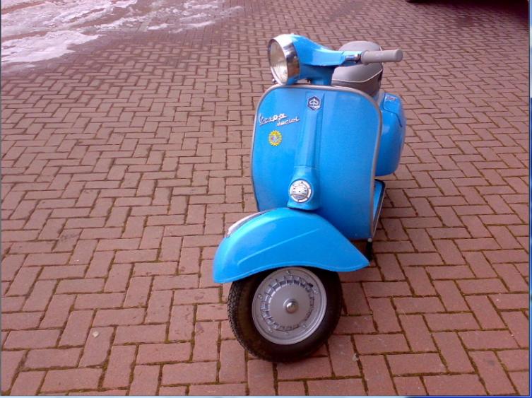

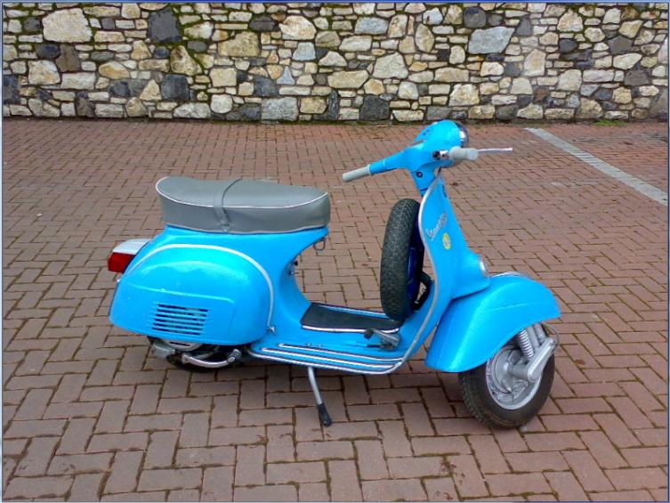

Contachilometri, fanalino post, leve, manopole, sella e chissà cosa altro di non originale!
Il colore è INGUARDABILE è molto personalizzata e si presenta bene, ma i €2500 non li vale, è fatta in economia e si vede, le Sprint vanno prese a €1.200 da rifare o a €3000 ma belle ed originali, quella non mi convince affatto, chi lefà in quel modo di solito spende tanto e fà solo casino... EVITALA! |

che cesso di vespa
è da dargli 1500/1600 euro non di più, sistemata alla buona... |

| Io mi chiedo perchè dato che devono restaurarla non fare almeno il colore originale? specialmente queste vespe così belle di un certo valore.. A parità di spesa esce una cosa ben fatta.. |

manca anche il gommino della serratura. Comunque è oscena di quel colore... 1500 max poi se è anche radiata puoi tirare qualcosina sul prezzo. |
