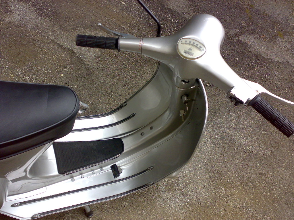

ciao a tutti! vorrei un parere da chi ne sa più di me...cioè tutti voi penso!!

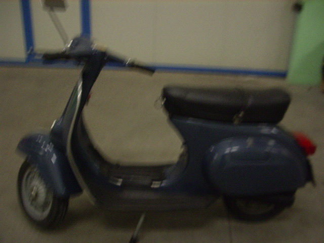

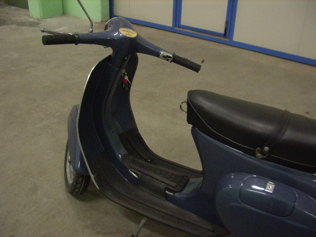

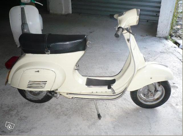

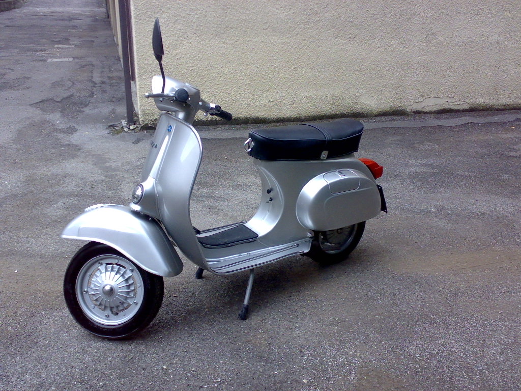

ho tre offerte di 125 primavera (NO ET3) e vorrei sapere cosa ne pensate o cosa secondo voi vale la pena acquistare:

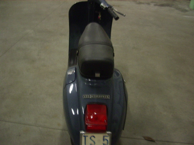

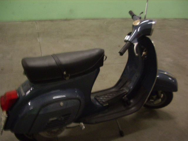

1- colorazione blu restaurata, anno 1982, documenti e targa originali: 2500€
2- colorazione bianca conservata, anno 1979, documenti e targa originali: 2700€
3- colorazione grigia restaurata, anno 1978, reimmatricolata con targa nuova: 2800€
che ne dite?
per ogni ulteriore informazione sono a completa disposizione...
AIUTATEMI!!!
ciao e grazie a chiunque risponderà!!

ciao e benvenuto, i prezzi per le due vespe con targa originale sono abbastanza competitivi , mentre il prezzo per la terza con targa rifatta sono un po perplesso , inoltre le foto ti consiglio di rinominarle perchè purtroppo non si vedano

dipende dalle condizioni e dai km che ha quella bianca..

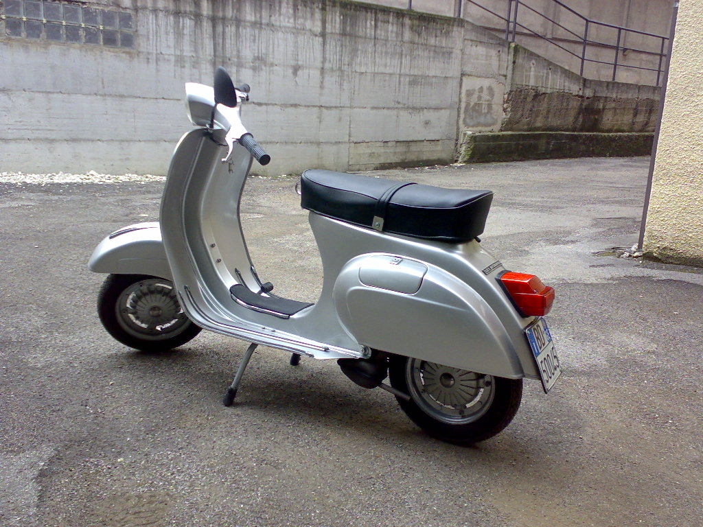

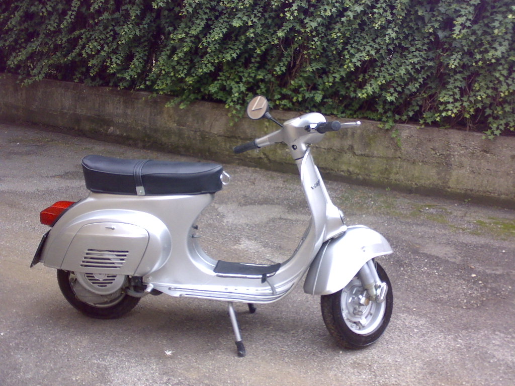

io prenderei quella "grigia", ovvero chiaro di luna...occhio che però mancano un paio di particolari:
la cornice del faro manca, e la guarnizione del clacson non è nera ma grigia-bianca, le leve, secondo me, ci vogliono quelle più piccole...
e le scarpette del cavalletto sono girate di 90°!!

e anche la cinghia della sella è sbagliata...ci vuole quella arrotondata...

secondo me, quella blu è un pò una fregatura, perchè per i lavori che ci stanno dietro, mi sembra un prezzo troppo basso..

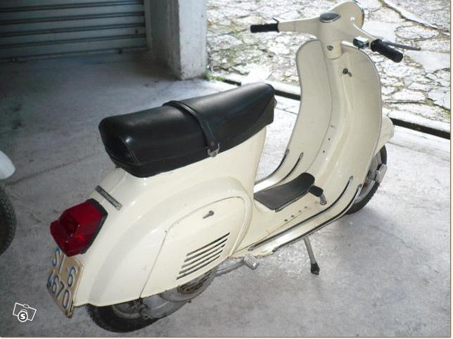

quella bianca, sembra un buon conservato, ma le foto ingannano sempre. sicuramente, c'è da rifare il coprivolano, che sembra arruginito

ermalgra ti devo solo che ringraziare intanto perché cerco proprio più pareri possibili proprio perchè anche io sono molto indeciso... Al momento nelle mie preferenze in testa c'è la blu anche perchè sinceramente è stato tra i tre il venditore che fin da subito senza chiedere niente mi ha mandato foto, dati e mi sembra (ma chiaramente potrei sbagliarmi) il più 'onesto' in quanto ha parlato chiaro fin da subito anche per quanto riguarda il colore pwr esempio...
Mah...a questo punto penso nn mi resti altro cne vederla dal vivo e scoprire se ci sono strane sorprese...

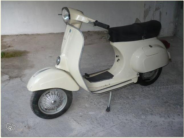

la bianca, che per di più è conservata, è assolutamente la migliore
anche se la sella non mi sembra la sua, ma sostituita con una da ET3 (cosa che facevano tutti perchè più comoda), delle tre è assolutamente la più genuina!
Poi il rapporto qualità/prezzo mi sembra il più alto, soprattutto perchè i due restauri non saprai mai come sono stati fatti!

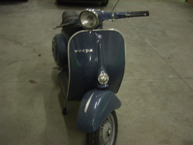

la Blu ha una colorazione che non mis embra originale e sella ET£, direi di scartarla subito.

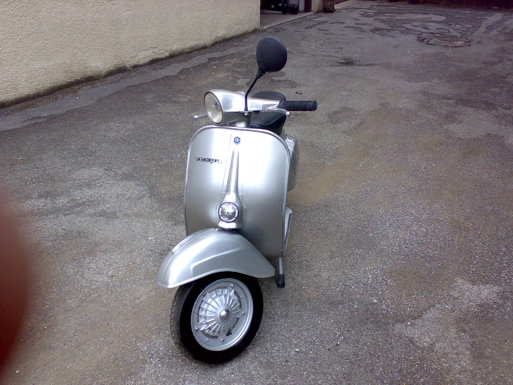

Quella GRIGIA è bellina, ma ha gomme economiche (potrei sbagliarmi) e mancano tappini grigi ponte e altre piccolezze, ma sembra BUONA, il chiaro luna però, saranno le foto, mi pare troppo ARGENTATO non è che l'hanno fatta di un colore non originale se PIA108 e te lo cinferma, allora è buona.
Quella BIANCA ha la targa più bella SIENA, ma ha il nottolino del blocco con il gommino verniciato presupposto a quelche pasticcio cario anche in altri posti del telaio, è certo ben messa na non restaurata assolutamente semmai una sistemata alla eblla e meglio...
Direi la GRIGIA .

- BLU: è vero, non è il colore originale e certe parti sono da cambiare (vedi sella sicuramente), però ha la targa e documenti originali ed in regola...non avendo velleità di targa FMI, concorsi e via dicendo, il colore mi piace pure e potrei passarci sopra al fatto che non sia originale, anche perche primavera e et3 in giro ce ne sono dei colori piu disparati e sono stupende (so che ai restauratori o agli appassionati piu fedeli questa potrà sembrare un'eresia, però...)...quei pochi particolari come la sella posso tranquillamente cambiarli con calma con gli originali...certo che in questo caso vorrei sapere se per voi 2500 non siano troppi a questo punto...
- GRIGIA: è quella che mi piace meno sinceramente, per due motivi principali, ossia i documenti e la targa sono "nuovi" (reimmatricolata nel 2003 se non sbaglio) ed inoltre avevo anche io notato il grigio troppo "metallizzato" per essere chiaro di luna, e un po questa cosa mi puzza, anche perchè a questo punto a parità di colore non originale c'è la blu con targa originale e costa anche meno (che è tutto relativo, lo so, bisogna vederla in moto ecc...)
- BIANCA: è bella davvero, però per i motivi elencati all'inizio della mia risposta, non vorrei saltassero fuori lavori troppo grossi da fare in futuro che vadano a farmi spendere sul mezzo più soldi di quello che vale...
