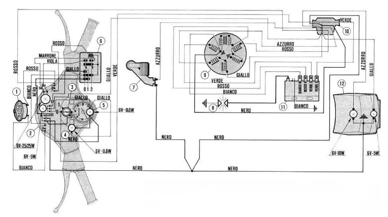

Ma il tuo impianto è a 6 o a 12 volt? Ovvero, le lampade sona da 6 volt? oppure da 12 volt?
Se, come penso è un impianto a 6 volt, usa questo schema:

Inserito il - 24/02/2010 : 20:16:17
| si mimmo se i fili sono come descritti l impianto sembra a 6 volt...... se è stato montato l impianto a 12 con statore e lampade a 6 (come sembra)va alimentato lo stop che come ben sai ha un alimentazione indipendente....... leggendo che era stato messo l impianto del px con frecce avevo sperato che anche lo statore fosse a 12 volt (2 fili nero e blu o celeste) diversamente mi risulta difficile capirne il senso e l utilità..... |
