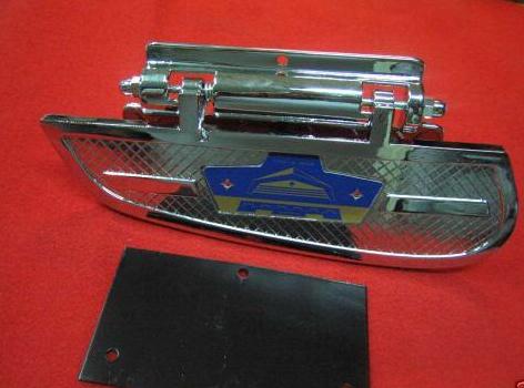

volevo regalare alla mia vnb4t un ultimo tocco di "classe" e comprarmi la pedana laterale passeggero originale dell'epoca..
dopo mesi e mesi di ricerca l'ho trovata ma vorrei sentire i pareri di voi esperti..allora,ho guardato vespa tecnica ed è identica..ora vi metto le foto e ditemi se è originalissima per vnb..
n.b:ah,questo è un annuncio trovato su subito,identica a quella che mi hanno proposto:
http://www.subito.it/vespa-poggiapiedi-laterale-accessorio-originale-napoli-10752303.htm
domande:
1-è originale per vnb?
2-è giusta la marca fabbri?
3-a questa, gli manca qualche cosa?(sono giuste le viti a taglio,ci sono tutti i bulloni,rondelle e viti ecc.. o vedete qualche anomalia, tipo qualcosa che manca o qualcosa non conforme all'originale?)
4-la mia vnb non ha la plancia bucata per l'alloggio di questa pedana.. basta che faccio solo due buchi(di che dimensioni e in che posizione precisa?)? e poi per fissarla bene(spiegatemi se devo mettere dadi,viti,rondelle,bulloni e loro misura nel caso)? poi se qualcuno ha qualche foto per un corretto montaggio e qualche foto di due buchi originali(parliamo sempre di vnb) la metta pure sul post cosi posso vedere per come farli bene anche sulla mia e posso vedere bene come fissarla!
certo di una vostra pronta risposta,vi saluto e ringrazio cordialmente!!
ciao!!!!!

Quel tipo di pedana veniva montato sulla finacata di SX (fissa sulla VNB), aveva lo scopo di poggiapiedi per le Signore che abitualmente siedevano con le gambe entrambe sul fianco...
evita, devi forare la fiancata per metterlo e non ti torna utile di certo oggiggiorno, datosi che nessuno si sognerebbe di circolare in quel modo tanto scomodo.

Ciao, non discuto sulla bellezza o meno della pedana laterale, semprechè tu abbia come sedile posteriore il CUSCINO, e non la doppia sella o peggio ancora la sella unica. Quello che è importante è che ci sia all'interno della pancia la piastra di contrasto, altrimenti rischi di tranciare la pancia stessa.

Ciao,se questa pedana tu la metti soltanto per bellezza e basta,allora ti bastano solo le due rondelle e relativi dadi. Ma se per qualsiasi motivo la intendi usare, devi sapere che le donne quando salivano di fianco si appoggiavano con tutto il loro peso sulla pedana stessa. Per questo ti consigliio di mettere una piastra interna ( UN PEZZO DI LAMIERA RETTANGOLARE). Purtroppo non ho una foto da farti vedere, ma basta che tu vada su Ebay alla voce PEDANE APPOGGIA PIEDI PER VESPA e riesci a vederla. Ciao BOCIA

Inserito il - 19/02/2010 : 12:58:45  Mostra Profilo Invia a alfred un Messaggio Privato
et voilà

Ciao, vai sulla homepage di ebaymotori, cerca negozio ebay VESPASUD,cerca PEDANA POGGIAPIEDI SX , ci sono due foto. in una vedi la pedana davanti, l'altra da dietro. In qusta se noti c'è un rettangolo di lamiera,che va messo all'interno della pancia. Ciao

grazie mille alfred e bocia(il..ma io nel caso avrei bisogno solo del rinforzo da mettere all'intern mio poi avrebbe solo due fori).. c'è qualcuno anche sul web che lo vende singolarmente?

puoi anche costruirtela da te è un semplice pezzo di lamiera

Il mio vicino di casa sulla vnb3 restaurata l'ha messa, c'era già quando ha preso la vespa e c'erano anche i relativi fori.
Ma quando è stato ora di iscriverla FMI ha mandato le foto con la pedana e gliela hanno BOCCIATA, ha dovuto rifare le foto SENZA PEDANINA.
Vedi tu se metterla o no, oltretutto adesso non è possibile utilizzarla perchè il trasporto del passeggero "alla amazzone" è vietato dal codice della strada.
Capisco che come optional ti possa piacere, è questione di gusti.
