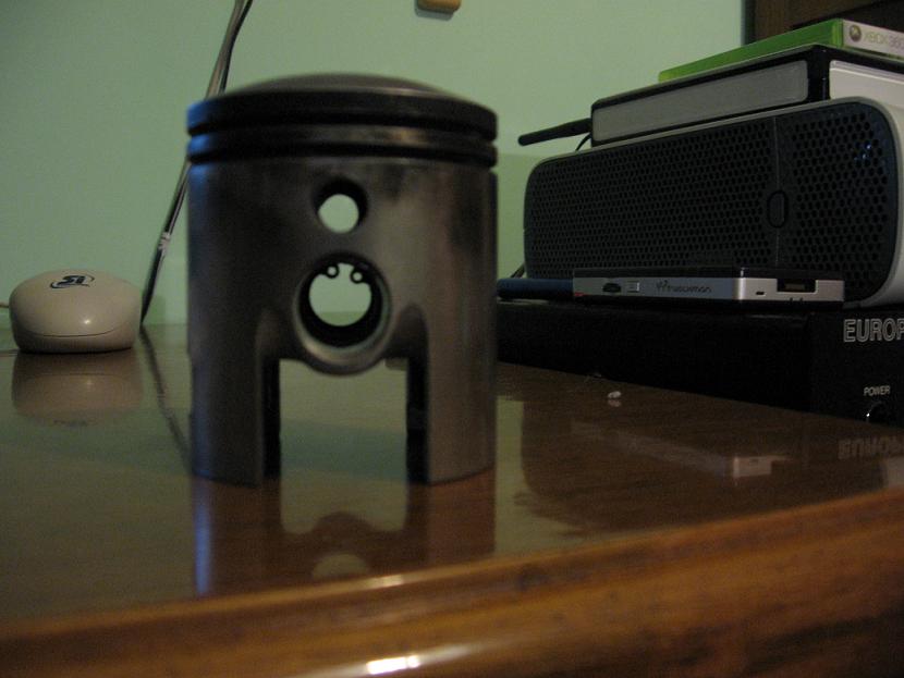

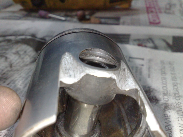

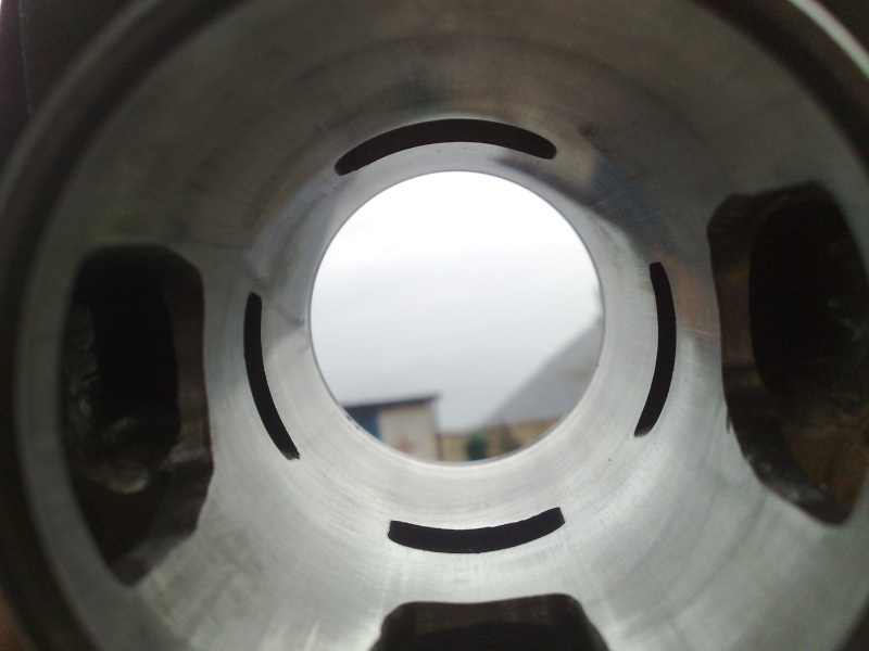

Oggi ho lavorato il pistone seguendo il disegno del polini 177 , va bene o esagerato nel lavorarlo? e sullo spinotto va bucato oppure no? ....eccovi le foto!! (questo ce lo avevo come soprammobile, devo ancora lavorare il mio )
giudicate e commentate

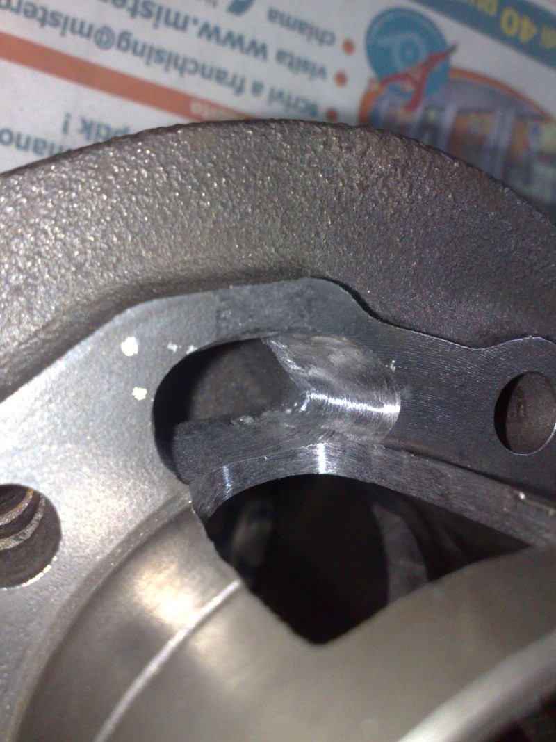

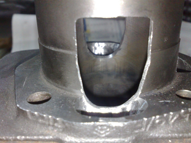

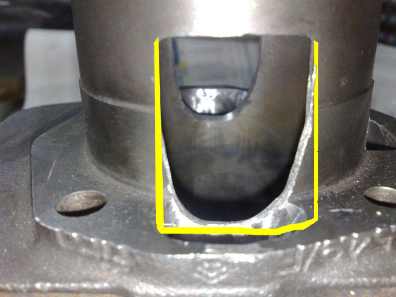

mi manca da lavorare solo lo scarico, devo limarlo 3 mm per lato, ma ho notato ke con la lima si fa una fatica enorme.... qualcuno ha altri consigli
antospecial
1007 Messaggi
Inserito il - 16/02/2010 : 22:40:00  Mostra Profilo  Clicca per vedere l'indirizzo MSN di antospecial Invia a antospecial un Messaggio Privato
rotoli di carta vetrata su dremel, fanno miracoli, quei travasi allargali un altro pò, che fai rifasi con basetta? fai spianare la testa?

ciao vespafrank!!
lavoro ben fatto
ti consiglio di fresare ancora i travasi lungo il trattegiato giallo
89,58 KB
il pistone puoi bucarlo sopra lo spinotto,facilita la lubrificazione
la finesta sul pistone falla la stessa grandezza del terzo travaso
per poter arrivare allo scarico e piu comodo con il flessibile che si puo montare sul tuo stesso atrezzo che ho visto in foto,
cmq ottimo lavoro,

arrotondare spigoli vivi a mio dire.

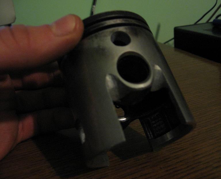

io ho fatto le stesse cose quando ho cambiato le fasce del mio px200e, ci sono andato un po più pesante sui travasi del cilindro, ma le luci del pistone le hai allungate? comunque a me il motore è cambiato dal giorno alla notte, prima arrivavo a 100km/h scarsi, adesso solo con la simonini arrivo a 115km/h però in terza riesco a cambiare a 90km/h e il motore ha preso molta cattiveria, comunque metti in previsione di aumentare almeno di 6/8 numeri il getto max del carburatore.

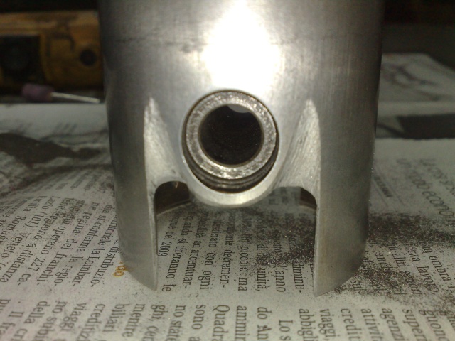

ecco il pistone completato
44,97 KB
53,67 KB
anche la finestra è stata allargata poco piu del teerzo travaso solo ke nn ho fatto foto

ciao non voglio fare il polemico, ma fare quei lavori non serve assolutamente a nulla
oltre al fatto che secondo me se un GT deve andare, sicuramente non risolvi nulla allargando a caso i condotti alla base del cilindro
piuttosto rivedere squish, fasi, larghezza della luce di scarico. Sennò non vai veramente da nessuna parte. A parere mio è tutto tempo perso.

purtroppo il dremel mi ha abbandonato quindi ne dovrò prendere un altro
cmq mi manca solo la camicia.... lo scarico è quasi terminato

e dovete scusarmi ma il dremel nuovo arriva a fine settimana e per il momento sono fermo al cilindro, devo finire la camicia, mentre lo scarico è finito...
