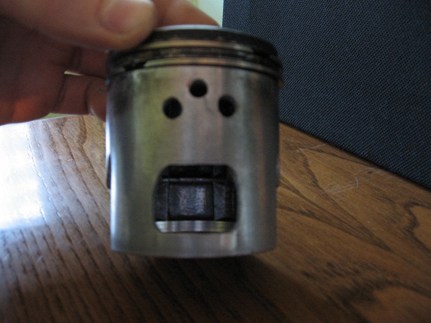

ecco la foto ke mancava
108 KB
cmq ora ho percorso 500 km con il gt modificato, una bella coppia e impenna anke in 2^, provata per benino e in quarta con il gps ho toccatoi 102 km\h, volevo sapere se abbasso la testa quanto ancora posso quadagnare?? xche per motivi vari nn lo potuta abbassare prima
