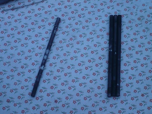

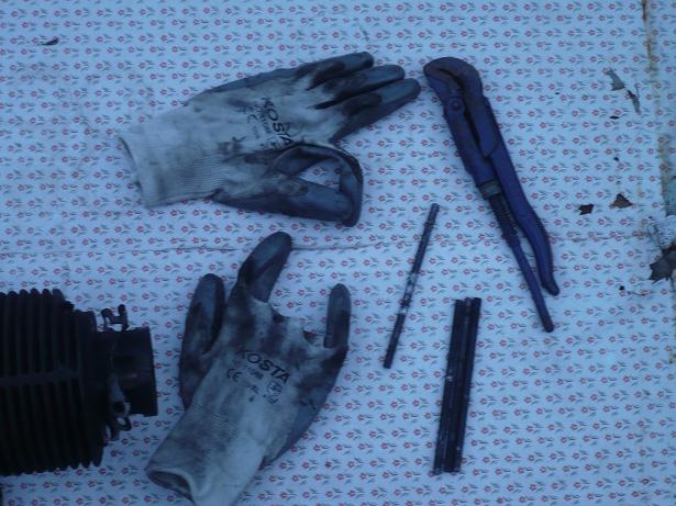

grazie enzo...tutto fatto...

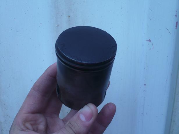

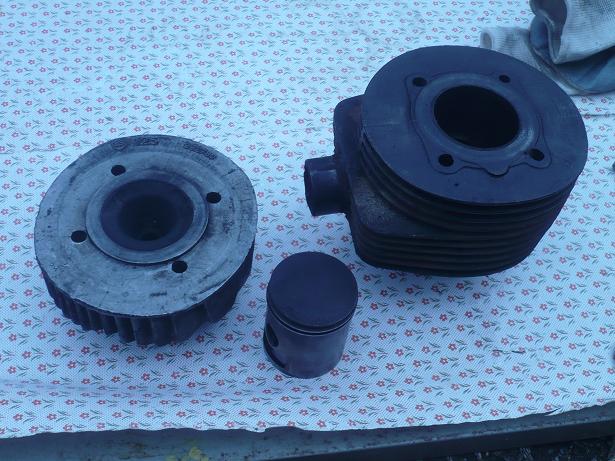

ho smontato il gt,posto foto sulle condizioni...
belin!x togliere un prigioniero ho spanato 2 dadi e alla fine c sono andato di forza...
come procedo?carta1000 e olio x il pistone e poi cambio fasce?

Ciao che.carletto,
Dalle foto mi sembra che il gt sfiatava dalla testa,devi portare testa e cilindro dal tornitore e devi fare spianare i due accoppiamenti,
cambia le fasce,il pistone non pulirlo sul mantello con abrasivi perchè aumenti le tolleranze,
puliscilo bene sulla testa,e pilisci le sedi delle fasce,
se la canna del cilindro non ha profonde rigature ti consiglio di non rettificare,a limite una lucidata,
cambia pure la gabbietta a rulli,
dalla cupola della testa e dallo scarico togli tutte le porosità della fusione,e lucidali a specchio.
Per quando rigurda lo smontaggio del cilindro,quello di smontare i 4 prigionieri e un metodo veloce e comodo ma pericoloso,perchè capita spesso che si strappa la filettatura del carter,perciò a tè e andata bene che ai rovinato solo due dadi,
se i prigionieri sono troppo malandati comprali nuovi completi di dadi,
e ricordati che a cilindro momtato senza la testata, i prigionieri che devono restare fuori, devono essere 4cm.
e la filettatura piu lunga va avvitata al carter.

allora il gt sfiatava un pò,xò l'ho anche pasticciato!!!cmq una spianatina nn farà male...
quindi pulisco il cielo del pistone in quel modo,ora è immerso nella benza,e le sedi con la lama d un taglierino come m pare d aver letto in una fac di poeta
il cilindro è perfetto nn ha rigature...

i prigionieri è d'obbligo cambiarli,li ho distrutti!!!!!

dopo aver tolto tutta la merd@ dal pistone m sono accorto che c'è scritto SC ed una freccetta...
cosa significa SC(scarico)?
la freccia deve essere rivolta verso l'alto?

sc sta per scarico, e la freccia indica il lato dove deve essere rivolto il pistone (la direzione della freccia deve coincidere con il lato dello scarico)
