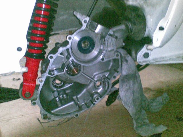

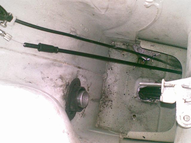

salve a tutti,
Finalmente ho comprato un nuovo ammortizzatore posteriore per la mia special...
in passato ho avuto altri per le mani altri ammortizzatori mai montati perchè erano troppo lunghi e mi toccava il carburatore nella lamiera.
ora, visto che la vespa è senza motore mi sono fatto 2 calcoli e, anche con questo nuovo ammo, non mi torna la lunghezza.
48,52 KB
66,06 KB
46,44 KB
come fare?? aiuto!!
Inserito il - 17/02/2010 : 23:06:49  Mostra Profilo Invia a vespa_90 un Messaggio Privato
l'ammortizzatore posteriore della special è uguale a quello per px anche a lunghezza....
se hai problemi col collettore, sicuramente hai tra le mani un collettore pikakka

si lo so che sono uguali.
Il collettore è special al 100%! il collettore pk ha le curve un pò meno "curvose".
e poi quando avevo provato gli altri avevo il collettore per il 19 e toccava ugualmente

avresti potuto comprare un ammo regolabile...

l'ammortizzatore special completo di silentblock misura 40 cm. da un'estremo all'altro .
Ne avevo uno per vnb che era più lungo di 4 centimetri, magari è quello.

grazie della misura cionizon...non penso però che sia per vnb.
Praticamente ho scoperto che il tampone in gomma non avvita fino in fondo...farò una foto per spiegare...
Inserito il - 19/02/2010 : 09:39:49  Mostra Profilo  Visita l'Homepage di poeta  Clicca per vedere l'indirizzo MSN di poeta Invia a poeta un Messaggio Privato
Gli ammo son tutti uguali difatti! A volte è solo una questione di silent, da regolare, ma che per caso hai sopra uno spessore? Và tolto, solo le PX lo hanno....per il resto sono identici.
