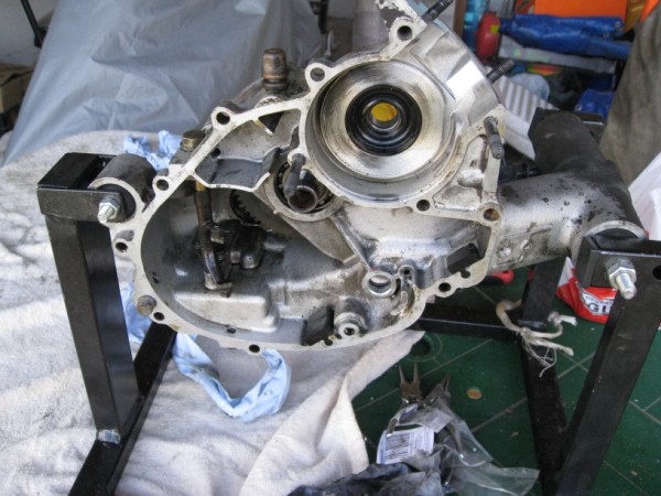

Altre foto
ancora crociera
39,5 KB
motore
80,14 KB
Una domanda: siccome devo montare i cuscinetti di banco (quelli che solitamente si sostituiscono) mi consigliate di sostituire anche quelli dell'alberello cambio e qualche altro? Quello del mozzo ruota posteriore sicuramente lo sostituisco perchè sembra fare rumore..
gli altri sembrano girare fluidi, anche se ho paura che si siano sporcati si quella sabbiolina che c'era all'interno del motore e di pezzi di gommino battuta

Wow che attrezzo comodo...Ho visto comunque come fare, devo solo procurarmi delle boccole o magari i vecchi cuscinetti che toglierò dal motore. anche se temo che poi questi restino incastrati al cono dell'albero

sto cercando di togliere il pernetto del selettore cambio ma risulta impossibile sto battendo dalla parte col diametro minore ma non esce di mezzo millimetro..
Sto utilizzando una punta di trapano molto fine quindi va più che bene ma anche dando colpetti forti zero...Vorrei togliere il selettore per sostituire l'oring...Cosa mi consigliate?

tolti tutti i cuscinetti due mazzate e sono usciti facilmente, ho dato una sgrassata con un pò di benzina poi in seguito pulirò meglio i carter..Non ho voluto insistere però sul perno che blocca la forchetta del cambio, non ne vuole sapere proprio di venir via...

prova a scaldare!

provato per un pò ma non ho scaldato più di 5 minuti per il timore di scaldare il carter e con i colpi deformare la sede................
Inserito il - 06/03/2010 : 17:39:25  Mostra Profilo Invia a djgonz un Messaggio Privato
la spilla è conica e quindi da un lato è più grande... devi battere dalla parte più piccola... se hai il calibro misura le punte della spilla e batti da quella più piccola...

Inserito il - 06/03/2010 : 20:28:34  Mostra Profilo Invia a n/a un Messaggio Privato
Si vede già a occhio che dove batto è la parte più piccola...Oppure l'occhio mi sta ingannando=? No non è possibile ho battuto dalla parte più piccola.

misura misura....e comunque la spilla e il fermo non sono di alluminio, per ottenere veri risultati scaldando devi usare una fiamma ossiacetilenica(suggerimento dy bruno) e dopo aver scaldato con un cacciaspine viene via in meno di un secondo...e non si deforma la sede(non serve battere forte)...io lo feci fare da un marmittaro, 3 secondi

ahhhhh allora vedo che qualcun'altro ha avuto difficoltà con sta spilla ehehhe....
Uso una punta di trapano più fine della stessa spina è perfetta e batto col martello...missà dovrò rassegnarmi per il momento e lasciare il lavoro a qualcuno con l'attrezzatura adatta

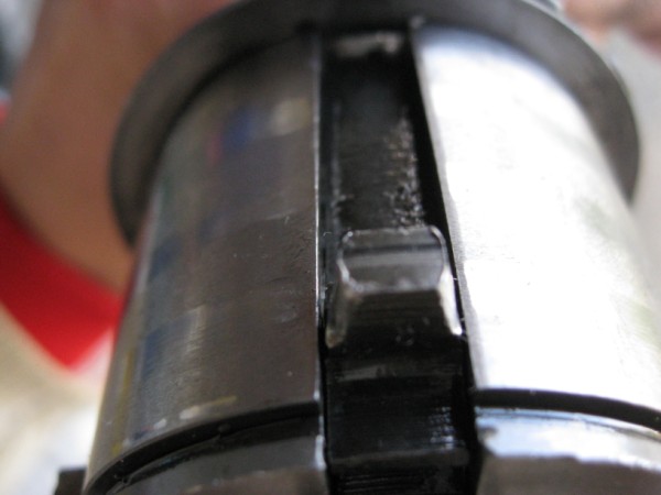

Riprovo dopo ma difficilmente ci riuscirò. Ah una domanda per quanto riguarda la crocera:
è possibile misurarla col calibro da montata=? O deve per forza essere smontata?
Così nel caso posso ordinarmi il resto dei pezzi crocera rapporti albero...
