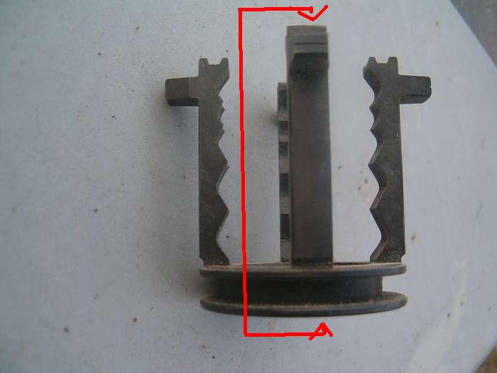

ok per la crocera misuro e vedo di quale si tratta ma devo misurare il diametro dell'anello giusto? Per la spina ho riprovato anche scaldando per molto tempo e bagnando i carter con una spugnetta per evitare deformazioni ma nulla..ci rinuncio, ma intanto ho dato una bella sgrassata ancora pił fine ai carter che domani li porto in rettifica, per saldare la spaccatura che avevo creato nel lato volano, e chiedere se mi ripristinano la valvola.. Magari chiedo se riescon anche a levarmi la spina dalla forchetta del cambio.
tesko
Max Zirri
Prov.: Siracusa
Cittą: Rosolini
1740 Messaggi
Inserito il - 07/03/2010 : 14:38:46  Mostra Profilo  Clicca per vedere l'indirizzo MSN di tesko Invia a tesko un Messaggio Privato
devi misurare questo...

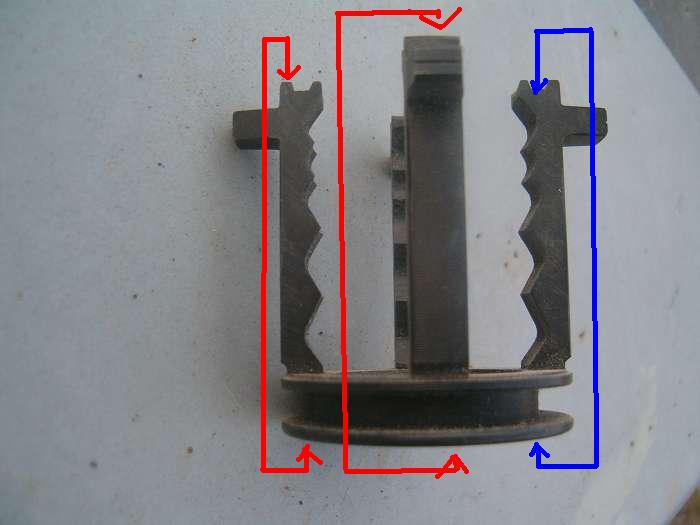

rimetto la foto devo misurare come nella freccia rossa che ho tracciato o come nella blł? Penso la rossa giusto? Per sicurezza chiedo non si sa mai
31,35 KB
tesko
Max Zirri
Prov.: Siracusa
Cittą: Rosolini
1740 Messaggi
Inserito il - 07/03/2010 : 15:28:00  Mostra Profilo  Clicca per vedere l'indirizzo MSN di tesko Invia a tesko un Messaggio Privato
rossa
