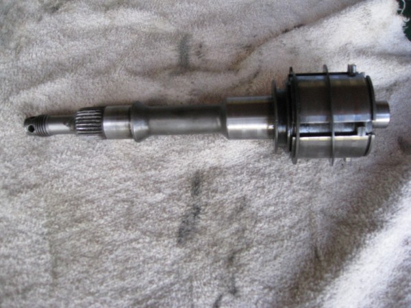

La crocera l'ho misurata e risulta 5,01 cm.. la sigla del motore è V5A4M 5174** di che anno potrebbe essere il motore? la crocera del mio tipo dovrebbe essere fino al 78 confermate?

allora hai i carter della serie "migliorata" dal 78 in poi, non puoi che avere la crocera di nuovo tipo più alta! Almeno che non gli hanno cambiato il cambio ma mi suona strano.

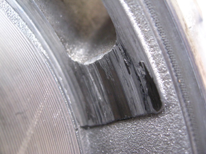

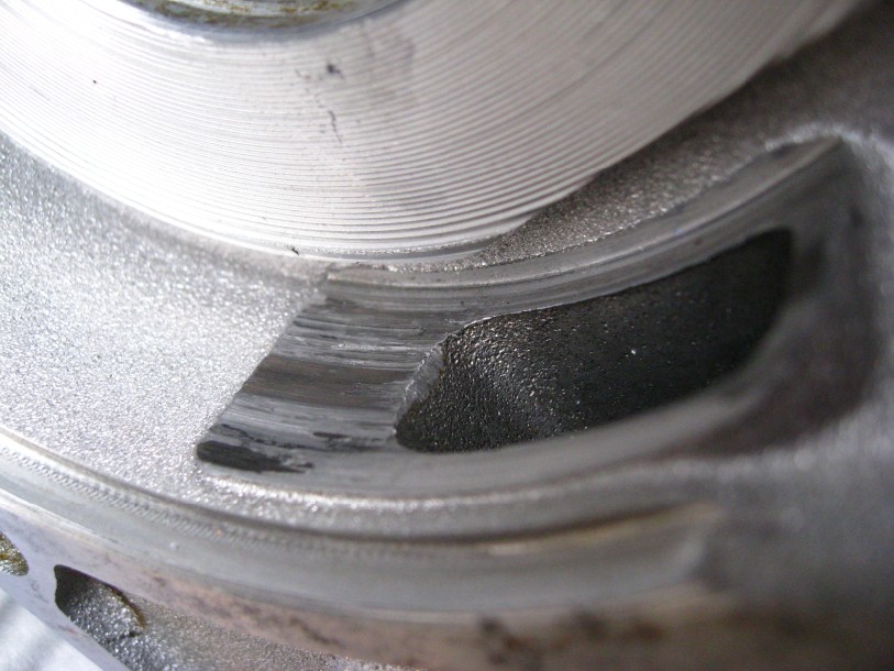

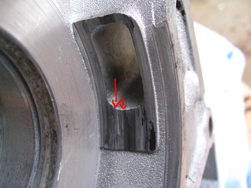

misurata col calibro è quella da 5,01 cm... la più bassa! che faccio? Prendo quella uguale a quella che monto? Quindi lamellare? Strano la valvola con la prova d'olio ha resitito circa mezzora fino metà livello...passando il dito non son percettibili le righe non son così marcate ma vabbè gli esperti siete voi...Che spesa...

ah ciao io a casa ho anche 1 carter vecchio. e la valvola la credevo rovinata. ma li dove a lui e rigata mi sembra + liscia, lo usavo x imparare e l ho montato quasi tutto.. mancano statore volano e frizione... e cilindro 50cc. e le guarnizioni varie...

Metti foto, per la crocera, cavolo è sempre una incognita, smnonta quella che ahi e fai foto dei denti sopra, la crocera 51 rispetto a quella da 50 ha denti difatti differenti!
Comunque serve l'albero più anticipato che trovi da abbinare al collettore POLINI, come albero a mio dire serve il MAZZUICCHELLI RACING (massimo anticipo dei tre presenti in catalogo, normal, sport, racing) cono 19, cuscinetto lato volano in C3 che è silenzioso, tanto mica fà 10.000 giri minuto!
Semmai glialtri carter come son messi?
E poi quella valvola in foto sembra massacrata, che OLIO hai usato per la prova quello MIX? o quello motore da 80/90 che è praticamente il più denso e viscoso del mondo e non trafila nemmeno se ci passa un avite tra valvola e spalla del volano!
Ma una foto DECENTE diq uella valvola non ci si riesce?
Solo cellulare?
allora , facciamo la prova per bene, difficile giudicare una valvola dalle foto, questa sembra spacciata, ma non si sà mai, fai così, bottarella di carta abrasiva da 600 lucida quei garffi appena appena e rifai la prova dell'olio usando olio di semi da cucina! Riempi a filo e conta i minuti, se impiega meno di 5 minuti a svuotarsi è da buttare.

Poeta grazie di nuovo...le foto sono fatte con la digitale cercherò di farne migliori. PEr fare la prova dovrei rimontare vecchi cuscinetti e albero giusto?
Beh in effetti ho pensato anch'io che l'80w90 fosse troppo denso.
Per la crociera vorrei evitare di smontarla perchè prima vorrei una crociera vecchia da tenerci dentro per la questione molla e sfera...

Uso una canon ixus 8megapix funzione macro più di così non si può...
le righette più marcate sono quelle della freccia rossa ma sono sottili e nemmeno profonde..la parte superiore è liscia a parer mio stato buono, le altre righe non sono per niente marcate però son sempre nel dubbio. posso mettere un video del motore prima di aprirlo perchè ho voluto provarlo e pare tenere bene il minimo; montava un dr 102 E ANCHE LA SPALLE DELL'ALBERO RIGATA http://www.youtube.com/watch?v=vkkoEotXcqw

La sigla del tuo motore e uguale al mio che è del 1978.
3^ serie migliorata dunque.
Con queste info risali alla giusta corciera, non ci sono dubbi.
La valvola non può tenere assolutamente. Non bene almeno.
Te la senti di fare questo lavorone chiudendo il motore con la valvola in quelle condizioni ed accorgerti poi che il motore non tiene un bel minimo regolare?!
Porta in una rettifica e togliti il pensiero.
Ma visto che di elaborazione si tratta io asporterei completamente la valvola con un bel raccordo verso il gt e ci ficcherei su un bel lamellare.

Si motore 3^ migliorata però credo che ci hanno cambiato l'alberello cambio in quanto la crocera misura 5,01 la più bassa per special.
Non me la sento di chiudere il motore senza certezze preferisco aspettare. intanto credo che rifarò la prova olio vi dirò come va. Altrimenti lamellare e non se ne parla più.
