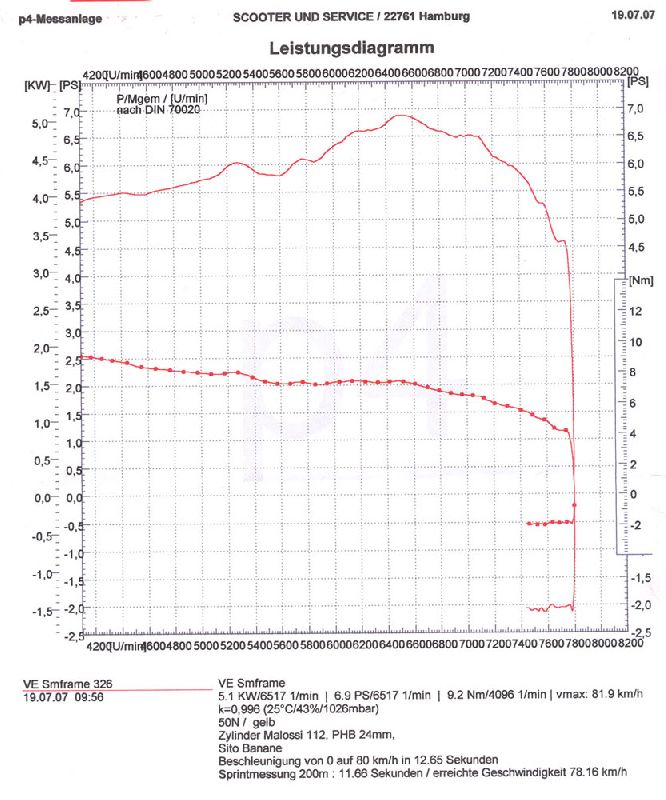

Un motore fasato basso e con una marmitta ottimizzata per i regimi mediobassi (come può essere un 102 con una siluro) ha una curva di coppia "calante": raggiunge il picco ad un basso numero di giri, per poi tendere a calare. Un esempio può essere il seguente:
100,97 KB
Questo grafico si riferisce ad un Malossi 112cc con PHBL 24 e siluro sito. La potenza massima è raggiunta a 6500 giri e la coppia massima a soli 4000 giri.
Ciò significa che, dopo il cambio marcia, il motore scenderà di giri ma si troverà in un punto in cui ha più coppia rispetto a prima del cambio marcia. Ciò gli permetterà di tirare rapporti più lunghi senza cali tra una marcia e l'altra.

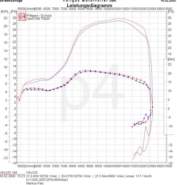

In questo caso si tratta di un Falc 57x51, con carb da 38mm e marmitta ad espansione. La potenza massima (di quasi 30cv) è espressa a 10700 giri e la coppia max si ha a quasi 9000 giri, mentre al di sotto degli 8000 non c'è quasi nulla. Se il motore dopo il cambio marcia scende al di sotto di quel regime, non riesce più a salire di velocità perchè la coppia è troppo bassa. Quindi si tratterà di un motore che ha bisogno non solo di una rapportatura non troppo lunga, ma anche senza eccessivi cali di giri tra una marcia e l'altra (ecco perchè è necessaria la 4a corta).
Spero di non aver scritto troppo e magari di aver dato anche qualche elemento utile su cui riflettere (le rapportature sono una delle mie "fisse" in quanto una rapportatura azzeccata consente di esaltare le qualità di qualsiasi motore, mentre dei rapporti sbagliati possono "azzopparlo")

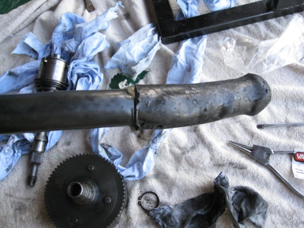

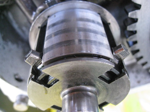

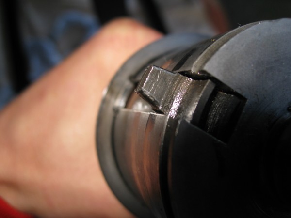

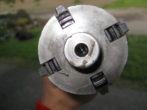

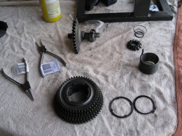

Intanto qualche foto della crocera e componenti che ho smontato. Ho tolto messa in moto, albero dove sta la crocera, la rapportatura. Manca solo il selettore delle marce e prima di fare danni voglio capire come toglierlo. Dopodichè i cuscinetti.

Ah quest'ultima foto quello che vedete che sembra un "" Vespa " di colore" ahahaha mi è stato utile per far uscire l'alberello della crocera e un involucro di fili elettrici è pesante e efficace..non so da dove sia saltato fuori ma ora lo uscerò essendo rivestito in gomma.

LA crocera che dite la sostituisco? A me sembra utilizzata poco e niente
Inserito il - 05/03/2010 : 16:59:23  Mostra Profilo Invia a djgonz un Messaggio Privato
la crocera è bella consumata cambiala...
50r
2653 Messaggi
Inserito il - 05/03/2010 : 17:02:49  Mostra Profilo Invia a n/a un Messaggio Privato
dici? Mi sembrano leggermente smussati i denti da un lato..poi non so se questo significa che è molto consumata lo farò-
Inserito il - 05/03/2010 : 17:08:25  Mostra Profilo Invia a djgonz un Messaggio Privato
non tanto leggermente... i denti deovno essere perfettamente quadrati...
cambiala...
