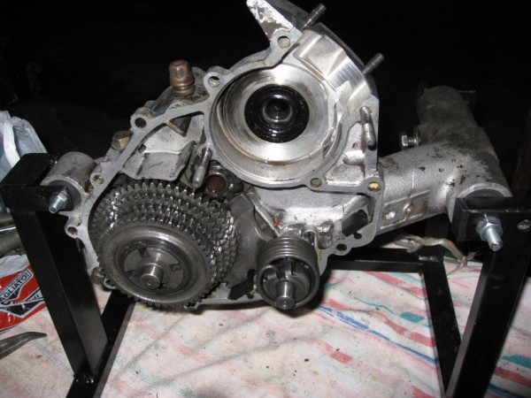

son riuscito ad aprirli, colpa del dado pignone . caspita come l'ho tolto son riuscito ad aprire i carter con le mani. Le bestemmie.......ora come faccio col semi carter?

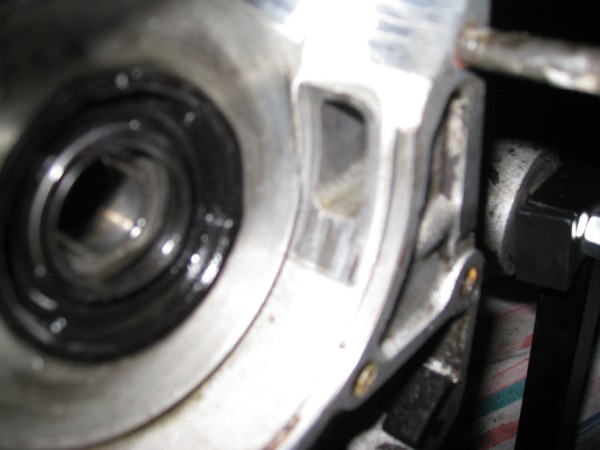

Se non era per il dado pignone li avrei aperti in un attimo, troppa resistenza quindi picchiavo forte con la mazza in gomma.. Mi sembrava troppo strano ci stavo impiegando troppo tempo.
Ecco delle foto del motore aperto e della valvola risulta rigata
ma le righe non son così marcate.

Per quanto riguarda il carter ok proverò a farlo saldare. Quanto potrebbe essere la spesa? Altrimenti mi cerco un semicarter nuovo.

è rigata...non ci sono cavoli....
per la saldatura, ci spenderai una ventina di euri
Si è rigata, ma le righe non sono profonde..dalla foto non si capisce bene..avevo fatto la prova dell'olio e fino a venti minuti-mezzora l'olio era a metà.
Quindi cosa dovrei fare? non mi conviene utilizzare il motore con la valvola in quelle condizioni?
Inserito il - 21/02/2010 : 23:26:37  Mostra Profilo Invia a vespa_90 un Messaggio Privato
dà retta ad un pirla, non tiene bene, ne ho fatti decine e decine di motori, e una valvola così non può che creare problemi. Potresti passare al lamellare se non trovi chi te la rettifica dopo aver fatto il riporto di alluminio
Che sfiga...entrambi i carter a " Vespa ". Pensavo che potesse andare anche così vista la prova dell'olio e anche passando il dito non si sentono quasi nulla.
Io provo a vedere se mi rettificano la valvola, altrimenti farò prima a cercare carter nuovi.

la valvola è rigata, a volte se è poco rigata può andare lo stesso (tende solo a scendere meno rapida al minimo ma funziona benone), stavolta sembra compromessa, che fare quindi senza spendere un capitale?
Due carter buoni li trovi a 150 euro, anzi magari trovi il motore sporco e chiuso poi lo apri e lo trovi rovinato! Migliori sono i carter delle 50N-L-R fino al 1973 che hanno una lega più pesante e duttile, per le modifiche estreme servono invece due carter 50XL RUSCH che si trovano ma proprio per questo a prezzo un pò più alto, a te servono carter oppure....
