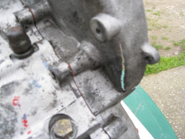

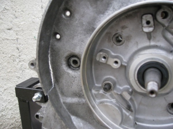

Ho fatto una grandissima cazzata! Cercando di aprire i carter si è creata una bella crepa. Cosa posso fare? Perdipiù son riuscito a creare solo uno spiraglio ma non a separarli
59,98 KB
57,13 KB
Inserito il - 21/02/2010 : 17:02:10  Mostra Profilo Invia a djgonz un Messaggio Privato
nooooooooo ma come hai fatto?
la frizione e il pignone li hai tolti?
50r
2653 Messaggi
Inserito il - 21/02/2010 : 17:21:13  Mostra Profilo Invia a n/a un Messaggio Privato
LA frizione si, ora mi sono accorto di non aver svitato il dado pignone!! Che rincoglionito! Ecco perchè tanto sforzo inutilmente..stavo usando una mazza in gomma, ora che posso fare? Non mi resta che cercare un semicarter nuovo giusto?
Inserito il - 21/02/2010 : 17:51:45  Mostra Profilo Invia a djgonz un Messaggio Privato
andredlock ha scritto:
prova a farlo saldare da uno che salda l'alluminio...
