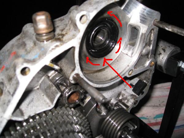

Hoo appena notato che la zona dove gira l'albero la faccia del carter risulta completamente rigato come se l'albero raschiasse nelle facce dei carter.. le righe si sentono abbastanza..questo creerà problemi? O i problemi son dati solo dalle righe nella valvola?
La zona evidenziata dalle frecce risulta rigata abbastanza, ma nella parte del carte frizione anche maggiormente.

P.S. la saldatura sul carter falla esetrna che poi la spiani con una lima piatta e la carteggi con 240 ad acqua così la correggi e non si vede quasi...
il collettore POLINI lamellare è da preferisri alla valvola rifatta, lo compri e lo monti, mantieni poi la valvola rotante, il lamellare serve solo a correggere eventuali perdite di valvola, allarga quella valvola come fà BRUNO sui suoi motori!
Tanto c'hai le lamelle pure....
Per risparmiare, puoi lavorare sul tuo albero, anticipandolo come da libretto POLINI, sempre c'hai il collettore lamellare che perdona tutto.

L'albero motore lo dovrei comprare nuovo anche perchè è rigato peccato, perchè la biella non ha minimo gioco.

non riesco a togliere l'albero motore dal carter! Ho paura di fare altri danni, ho picchiato con un martello in plastica e riscaldato un pò il carter ma non esce..come posso fare?

Picchia con quello di ferro , occhio ai filetti però

Inserito il - 22/02/2010 : 17:23:18  Mostra Profilo Invia a djgonz un Messaggio Privato
si ma poggia un pezzo di legno però...
Inserito il - 22/02/2010 : 18:48:50  Mostra Profilo Invia a vespa_90 un Messaggio Privato
qui deliriamo
usa un martello di gomma, ma se prima non scaldi non esce neanche a pregare

Tolto! ho devastato il pezzo di legno e l'albero non usciva di un millimetro.
Poi mi son rotto e ho picchiato senza il legno perchè non c'era modo...alla fine è uscito l'albero assieme al cuscinetto..
Però non risco a capire come togliere l'albero del quadruplo, ho tirato a mano e niente..stavo un pò lucidando il carter poi lo porterò a saldare ma non posso portar dietro il quadruplo.
Ho telefonato in rettifica e me lo saldano, poi gli ho spiegato il problema della valvola
e hanno detto che posson vedere se si può fare qualcosa. Questo però settimana prossima perchè mi servono le pinze vero Djgonz? Scambio equo...
