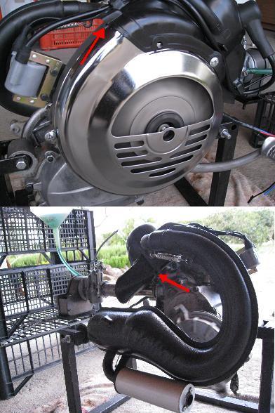

Ragazzi piccolo problemino, la cuffia non si adatta alla perfezione, non riesco a vitare i due dadi nelle sedi evidenziate dalla freccia rossa...ho provato in ogni modo ma non combaciano i fori...cosa consigliate di fare? Stopensando di allargare i fori della cuffia, ma facendo così rischio di uscire troppo fuori e rovinare tutto..

la mia cuffia è attaccata con un solo bullone, non dico che è la cosa migliore ma regge e se regge va bene e poi il bullone dietro non metterlo, è un casino poi per levarlo da là

eh, le cuffie di concorrenza son sempre così...
pure la mia non combacia bene con la candela...

non ce la fai neanche facendo forza un pò?? alla fine è plastica!
comunque la mia tiene con 2...quelli frontali.

No ho provato forzando ma non riesco! Quello dietro missà non lo metto altrimenti se poi devo smontare la cuffia appunto è un casino, però almeno quello laterale della prima foto vorrei agganciarlo... L'importante che raffreddi comunque il cilindro più che altro ho quella para, perchè nei lati restano le fessure non combaciando al meglio..

ah poi ho pensato che anche la basetta che ci ho piazzato più guarnizione ed ermetico, hanno sicuramente alzato il cilindro anche se di poco...

beh è così e vabbè alla basetta non si rinuncia con corsa maggiorata! ehehe già col corsa 45 rispetto al 43 si acquisisce 1mm in altezza di corsa più la basetta son 2mm
ecco i valori con alberi corsa maggiorata, volendo potrei piazzarci anche l'asse per corsa 47..

ah ecco! anche io ho dovuto modificare qualcosina! ho dovuto letteralmente sverginare il buco del coprivolano in alto a destra per fare combaciare tutto l'ambaradam (cuffia, cilindro, coprivolano) poi le altre viti con un pò di forza riesco a metterle! è la basetta il problema!

sicuro, perchè anche se di poco ti incasina tutti i fori, missà che dovrò sverginare anch'io un pò quei due fori
