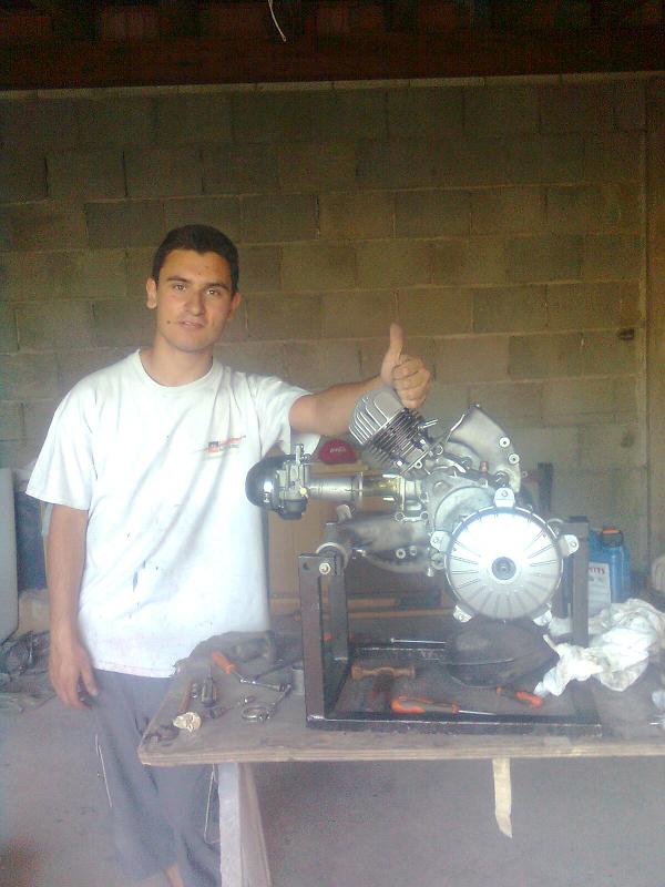

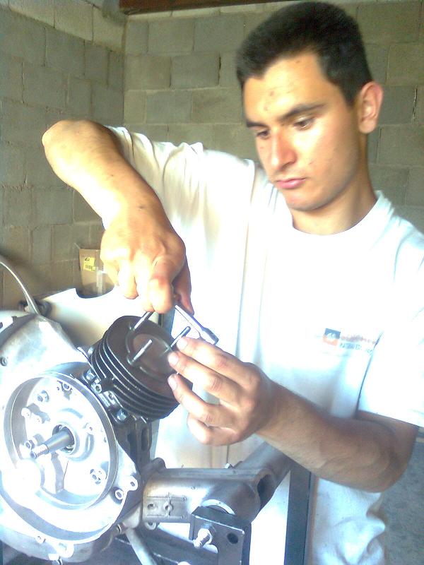

Allora, motore chiuso...
il problema (se si può chiamare così) era semplicemente il cambio troppo fuori, è bastato dare una martellata al mozzo per far tornare il cambio giusto, ed ora è tutto ok...
anche la chiusura è andata bene... abbiamo ostentato un po' er l'albero ma l'ho tirato su col dado e un paio di cuscinetti...
intanto Andrea ha scattato 2 foto:
67,6 KB
65,08 KB
purtroppo non abbiamo potuto accenderlo perchè Andrea non ha portato tutto quello che li avevo chiesto!!!
P.S. quello nelle foto sono io
un ringraziamento anche a mio padre che non ha fatto altro che rompere i cosiddetti tutto il tempo... "no ma questo si fa così, questo non si fa così"... ahahaahahahahaha
