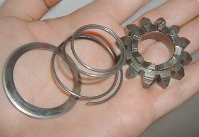

Inserito il - 04/06/2010 : 21:31:01  Mostra Profilo Invia a Mariovespa94 un Messaggio Privato
rimonta l'albero sul carter lato volano, battilo bene,e controlla che il quadruplo sia ben inserito nel cuscinetto, dunque allontana il cambio dall'ingranaggio della messa in moto(batti piano sul perno ruota), smonta l'ingranaggio della messa in moto e rimontalo nel seguente ordine:
21,5 KB
rondella svasata,con svasatura rivolta verso l'esterno,molla,e ingranaggio.
inoltre ti consiglio questo sito, e un'ottima guida x il rimontaggio del motore vespa: http://www.palli.it/vespa/officina.htm
ciao e buon lavoro
mariovespa94
NON CE DI MEGLIO!!!

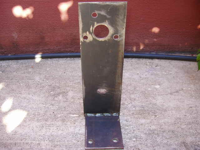

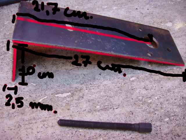

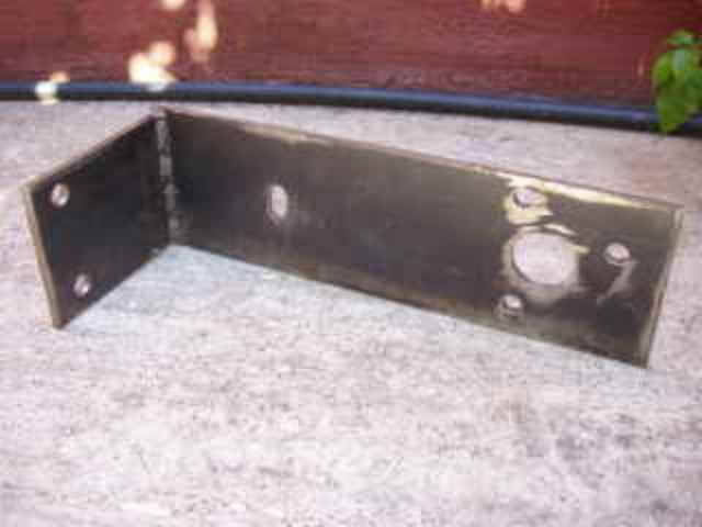

Inserito il - 06/06/2010 : 19:30:35  Mostra Profilo Invia a franke un Messaggio Privato
Dai retta il problema è nella tolleranza tra asse
dell'albero e cuscinetto e in qualche precontatto
di quell'albero con la camera di manovella, ti manda
tutto fuori squadro, anche gli altri assi, di conseguenza
non chiudi, anzi rischi che se insisti con i prigionieri
ti ritrovi con la sede del cuscinetto del carter volano
spaccata. Allora ti invio le foto dell'estrattore autocostruito
con cui puoi sfilare l'albero dal cuscinetto del pignone
senza rovinare niente,
45,07 KB
33,38 KB
34,95 KB
