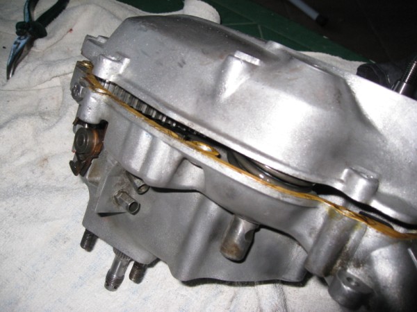

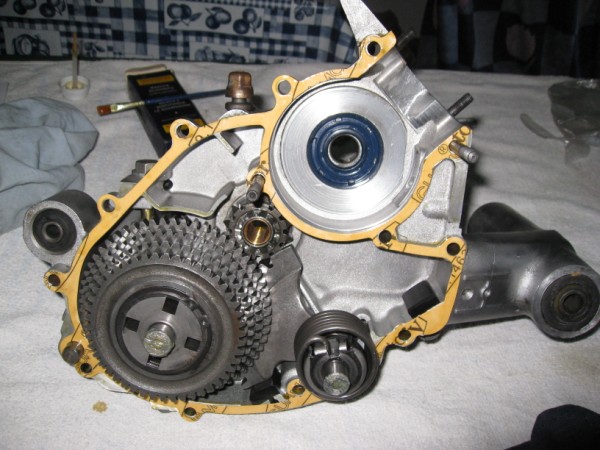

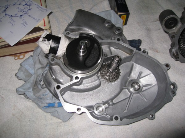

ragazzi stavo chiudendo il motore ma non son riuscito...son sicuro che gli ingranaggi a un certo punto erano ben accoppiati, ma restava un cm o poco più di spazio che mi impediva di continuare a chiudere,la manovella non è perchè ho fatto in modo che entrasse in sede aiutandomi con la pedalina... non capisco... anche provando a separare i carter risultava parecchio difficoltoso, ho dovuto fare leva... Ora ho i carter separati ci ho rinunciato ho provato varie volte.
Ho pensato che può essere l'albero quadruplo che fa fatica ad entrare nel foro campana.... ma sembra molto strano.

devi fare accoppiare il quadruplo con i denti del cambio...prova a muoverli con un cacciavite!

Accoppiati i carter, ruotare l'asse del tamburo psoteriore con l'ausilio di una pinza a scatto che faccia presa sui denti del suo millerighe, poi battere (con un mazzuolo di gomma)lungo il bordo corniceguida sul carter lato volano per permettere al cuscinetto lato volano dell'albero di entrare nella sua sede bene in piano alòmeno un pochino (i carter vanno chiusi tenendoli nel possibile paralleli per questo!)
Appena avverti che il cuscinetto secondo te è entrato un pezzettino batti con il mazzuolo e metti i soli dadi sui prigionieri fissi, tireranno il carter e quindi il cuscinetto entrerà in sede, se nel serarre noti che qualcosa si è PUNTATO e OSTACOLA, ruota la pedivella e ruota l'asse tamburo post come detto sentirai il classico STACK dell'albero che si posiziona nella gabbia a rulli...
Piano piano, con perizia si chiudono, è sempre difficile per un neofita chiudere i carter, vale la pena provare e riprovare senza fretta, dipende tutto da questa operazione.

Grazie per i consigli poeta, visto che son libero stamattina riprovo, però dovrò ripulire i bordi dall'ermetico ormai asciutto..e sostituire guarnizione. A furia di chiudere e separare si è annerita e penso un pò rovinata.
Secondo me la colpa come mi aveva detto Djgonz è dell'albero che fatica ad entrare nel cuscinetto, perchè per risepararli non mi veniva così sempplice
