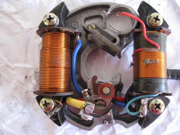

Intanto oggi ho ripristinato i collegamenti dello statore con puntine nuove.
al posto del verde ho usato il blù mentre rosso e nero sono stati sostituiti con stessi colori.
Purtroppo mi si è staccato il filo del nuovo condensatore, vabbè tanto quando andrò in piaggio a prendere due candele lo ricompro

io avrei anche sostituito il feltro della spazzola lo puoi rifare anche te basta utilizzare i feltrini quadrati (quelli grandi)per le sedie
Magari in seguito lo prendo nuovo direttamente.

se il filo rosso si stacca dal condensatore.. puoi benissimo metterne uno rosso + lungo ad occhiello e lo avviti sulle puntine insieme agli altri 2. cosi nn saldi e la vespa funziona lo stesso.

Inserito il - 18/04/2010 : 21:52:56  Mostra Profilo Invia a n/a un Messaggio Privato
non sarebbe male come idea ma lascio come in origine cercherò di fare il lavoro decentemente

saldare qul filo sul condensatore non è cosa facile!
serve un saldatore con i controkoglions!!!
Portalo se non riesci da un riparatore di TV e fatti fare la saldatura.

ci fusi il condensatore una volta... era tutto saldato.. ma la scintilla nn arrivava
infatti stavo trovando difficoltà anche col filo nero nella bobina, ci ho messo troppo stagno alla fine...avrò più pazienza la prossima volta

finito di revisionare lo statore..ho messo nelle saldature una piccola goccia di pasta rossa per isolare meglio tutto..

meglio smalto da unghie per donna...
eh vabbè chi stava a pensare allo smalto..pasta rossa giusto per coprire la saldatura, messa accuratamente senza cagare tutto.
