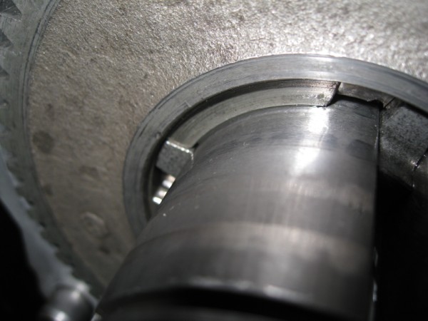

Dunque poi c'è scritto che i denti della crociera in 2^ e 3^ marcia non devono sporgere nei lati non più di 0.1 0.12 mm. in effetti sporgono ma leggermente, si può rimediare con gli spessori credo anche perchè in folle la crociera tocca il secondo ingranaggio e non è una buona cosa.
Ecco le foto non sono il massimo son fatte ora di fretta
Questa è la foto della prima marcia..se osservate i denti della crociera sporgono ma di pochissimo

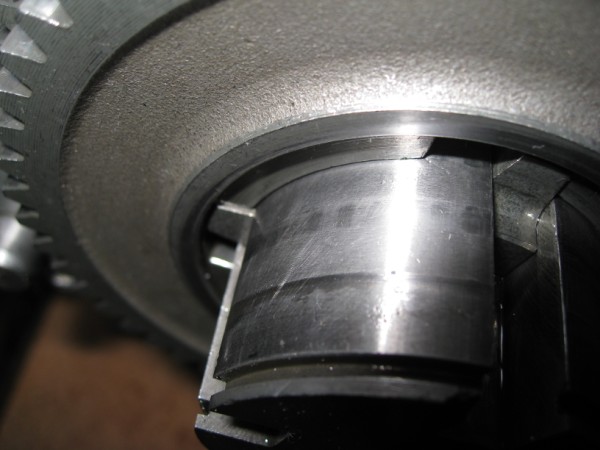

Foto della seconda marcia i denti sporgono leggermente di più.Non ho messo la foto alla terza marcia perchè ha la medesima sporgenza della seconda.

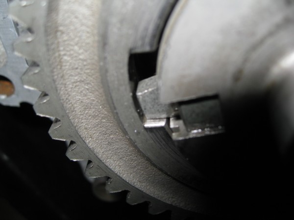

Foto della quarta marcia, si nota come la crociera rimane ben allinterno della sede..DEve essere così? La sede della quarta è più larga rispetto a quella degli altri ingranaggi.
36,43 KB

Inserito il - 12/04/2010 : 22:47:02  Mostra Profilo  Clicca per vedere l'indirizzo MSN di tesko Invia a tesko un Messaggio Privato
è montato bene...ma praticamente tu per evitare il problema vorresti mettere uno spessore dalla parte della 1^?
