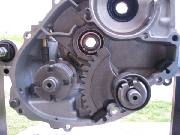

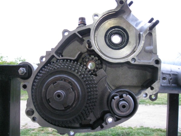

Ora ho montato tutti i cuscinetti oliati per bene, messo albero cambio con o-ring nuovo, o-ring nuovo nella sede di avviamento, montato paraolio frizione però resta quasi un mezzo millimetro sporgente più di quello non va eppure il cuscinetto è a fine corsa.

certo prima di fre tutte le operazioni ho guardato il sito di palli,anzi a dir la verità avevo messo il paraolio senza il seeger...per fortuna ne avevo di riserva.. l'ho spinto ancora un po e penso che ora sia in linea..
Ecco qualche foto dei lavori

In questa il paraolio sembra rovinato ma non è così è l'effetto della foto

il paraolio lato frizione anche a me è rimasto fuori di 1mm scarso, penso che sia normale
