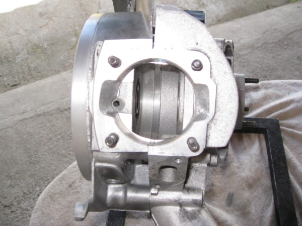

Inserito il - 28/03/2010 : 13:52:14  Mostra Profilo Invia a n/a un Messaggio Privato
Travasi completi ho rifinito con una punta ruvida che da
l'effetto similsabbiata, come aspetto sembran ruvidi ma passando il dito
risultano più lisci delle zone porose dei carter.
Quindi ne troppo lisci ma nemmeno grezzi, una via di mezzo.

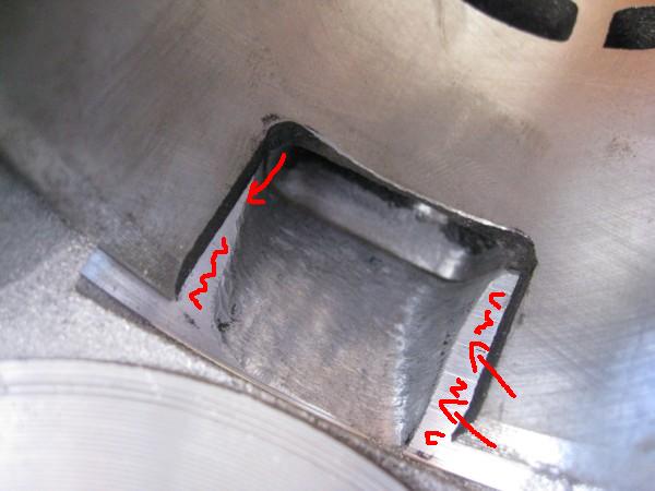

ecco montando il cilindro si nota questo, la zona evidenziata in rosso va asportata per far passare al meglio i gas, oppure l'importante che siano larghi nella zona superiore? Formano un muro?

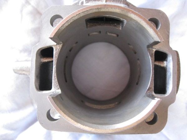

altro lavoretto che ho dovuto fare e allargare di pochissimo i travasi del cilindro perchè nei carter ho sgarrato di mezzo millimetro.

no no la zona evidenziata in rosso la devi asportare anche perchè in quel modo non sono raccordati al 100% ma solamente allargati

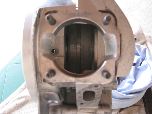

Lavoro completato, ora per entrambi i semicarter ho asportato la zona in eccesso.
Son soddisfatto di cosa ne è venuto fuori.

fai una foto come la precedente così ci fai vedere come ti è venuta la raccordatura dei travasi con il GT

Ero di fretta per una riunione e purtroppo non ho proseguito..farò la prossima volta la foto ma la raccordatura è venuta molto bene, ho segnato col pennarello la zona da asportare poi rifinito.
Ho controllato il risultato e non c'è più quel muro.
