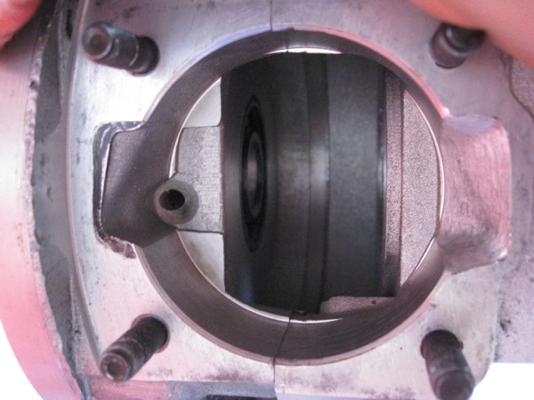

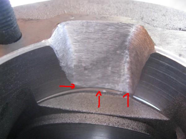

Inserito il - 27/03/2010 : 16:36:35  Mostra Profilo Invia a n/a un Messaggio Privato
Ciao a tutti non c'è l'ho fatta ad aspettare la domenica mattina, avendo un pò di tempo libero ho iniziato col primo travaso. Secondo vuoi può andare?
La zona indicata dalle frecce rosse va ancora fresata?
Penso di averlo lavorato lasciando lo scivolo per paura di forare dall'altra parte, ma forse c'è ancora da allargare in basso.
