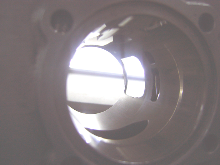

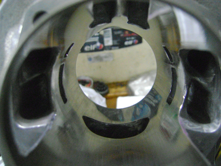

per faccia di topolino intendevo di copiare la forma di questo in foto o come quella del polini. Immagine:
 272,68 KB
 337,62 KB
per quando riguarda il 24\24 scordatelo,,non va bene con quei lavori,
a limite ti puoi fare portare a 21 effettivi il tuo,perchè si chiama 20\20 ma e un 19 scarso,
