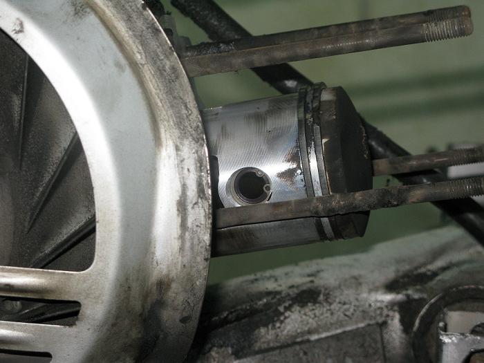

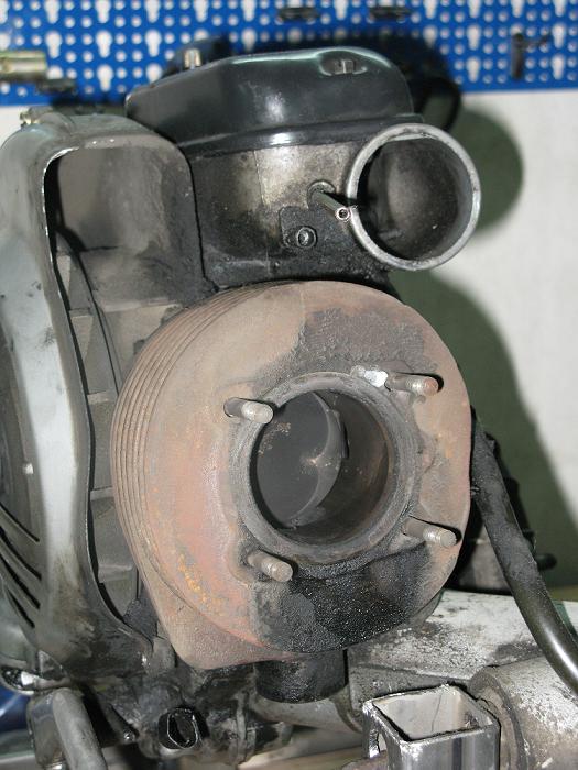

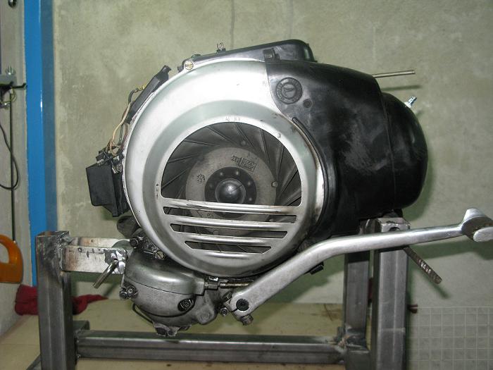

Eccomi qua ragazzi a condividere con tutti voi lo smontaggio del motore della mia vespa PX150E del 1983. Motore fermo da circa 15 anni e acquistato usato molto ancor prima insieme alla vespa Dato che come sapete sto facendo verniciare il telaio ormai che ci sono smonto. Premetto che non ho mai smontato un motore quindi o mi date una mano voi o significa che mi resterà solo un telaio verniciato da appendere al muro. Questo è il motore dopo una prima sgrassatura
 61,39 KB Non ho fatto molto dato che il motore l'ho portato in garage di un mio amico che mi sta dando una mano. I momenti di mia inattività conciliandoli con i suoi risultano pressochè pochi. Questa è la foto dopo aver smontato la testata:

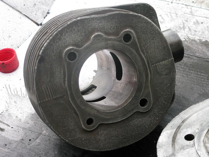

 75,17 KB Prima domanda: la macchia di olio che si vede nella parte inferiore del cilindro, è normale o significa qualcosa? Mi raccomando ditemi tutto ciò che si deve dire senza peli sulla lingua. Domani se riesco posto le foto del pistone e cilindro interno saluti da Boris

Inserito il - 30/01/2010 : 18:08:58
| la macchia è normale, tutti i vesponi perdono un pò dalla testata. Magari quando richiudi tutto aggiungi un velo di pasta nera o rossa. |

10870 Messaggi |
Inserito il - 30/01/2010 : 19:59:20
assolutamente non fare minch**ate con pasta rossa, pasta nera o altri prodotti diabolici! al massimo un velo di loctite 510 e via
e serrare nella giusta maniera. Un minimo è normale, tutte perdono |

Inserito il - 31/01/2010 : 15:01:20
dalle foto mi sembra che siano messi benissimo... |

Inserito il - 01/02/2010 : 00:45:31
leggo spesso anche su questo forum che le piccole perdite d'olio nei motori sono una cosa normale,,
ma purtroppo gli assorbenti da mettere sotto la la lines non li a ancora inventati,perciò io quando faccio un motore sto molto attento nell'assemblaggio e sostituzioni di tutti gli anelli or,perchè il motore non deve perdere da nessuna parte,e ricordate che da dove esce olio può entrare aria,,e molte volte si impazzisce per avere una carburazione perfetta,
per boris10 il tuo cilindro sfiatava molto e sicuramente non andava bene,il pistone non è messo male,cambia solo le fasce,
il cilindro e la testa portali dal tornitore e fai spianare le parti di accoppiamento,fatti dire i decimi che tolgono che se sono troppi ti consiglio di ripristinare con una guarnizione,la loctite510 va bene per assicurare più tenuta.

Inserito il - 02/02/2010 : 08:44:09
viste le vibrazioni cui è soggetta la vespa, se i dadi non sono stretti secondo le prescrizioni corrette, o se nel tempo è stata smontata la testa e al momento delle richiusura hanno serrato "a naso", è quasi normale che purtroppo tendano ad allentarsi.
Io ti consiglio, al momento della chiusura, di sostituire le rondelle spezzate con altre nuove, che terranno senz'altro di più delle vecchie ormai slabbrate.
Se hai la chiave dinamometrica, serra con la giusta coppia, e dai retta a chi ti ha detto di fare spianare la testa perchè è la cosa migliore.

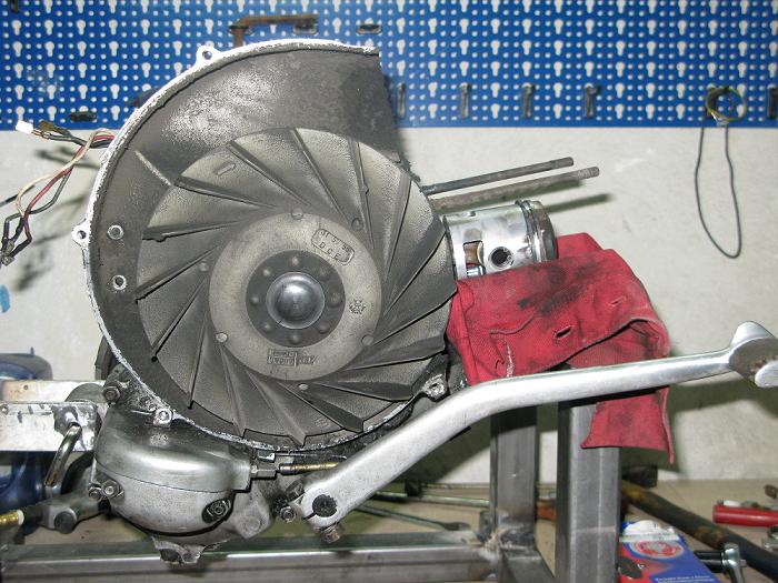

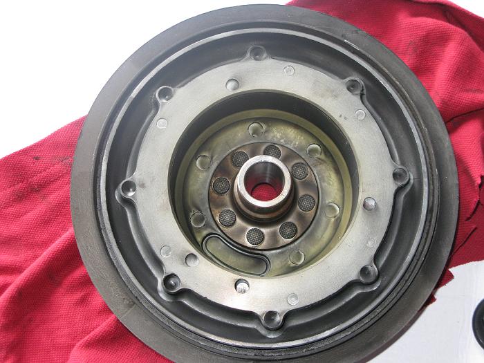

Inserito il - 02/02/2010 : 19:44:08
Tanto per curiosità volevo informarvi che ho ho smontato già il copriventola, il coprivolano ed il volano. Per lo smontaggio del bullone del volano ho adoperato il compressore quindi senza aver bisogno della chiave autocostruita bloccovolano il bullone si è immediatamente allentato. Una volta tolto il bullone ho trovato una rondella dentata (vedere foto)che ho tolto, poi con l'estrattore volano come credo tutti sappiate, ho estratto il volano stesso. Questo è stato un gioco da ragazzi. Posto le foto, credo che il volano sia buono:
 92,99 KB
 62,28 KB
 75,58 KB
Nella seconda foto potete notare il bullone e la rondella dentata. A proposito, sapete come posso pulire il volano? Diluente e pasta abrasiva vanno bene? Ancora non ho fatto la foto dello statore infatti è ancora montato. Saluti |
