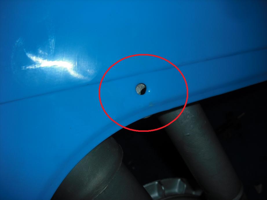

Ecco il primo problema: i buchi di per avvitare questa vite del parafango non sono allineati, gli altri 3 bulloni sono fissati ma non stretti quindi il parafango ha gioco, ho provato a spingere ma niente...

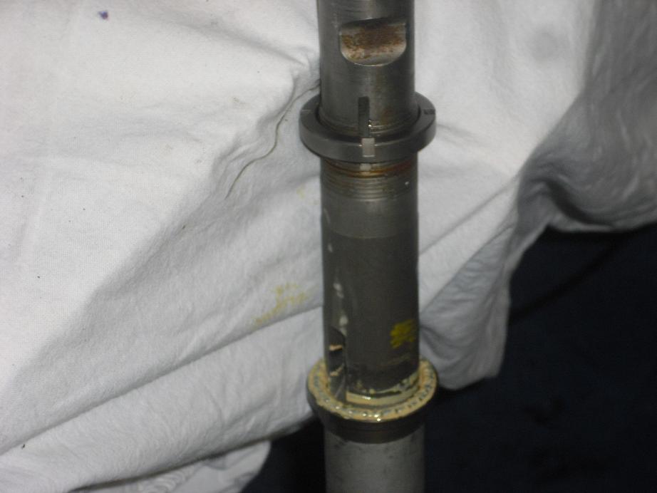

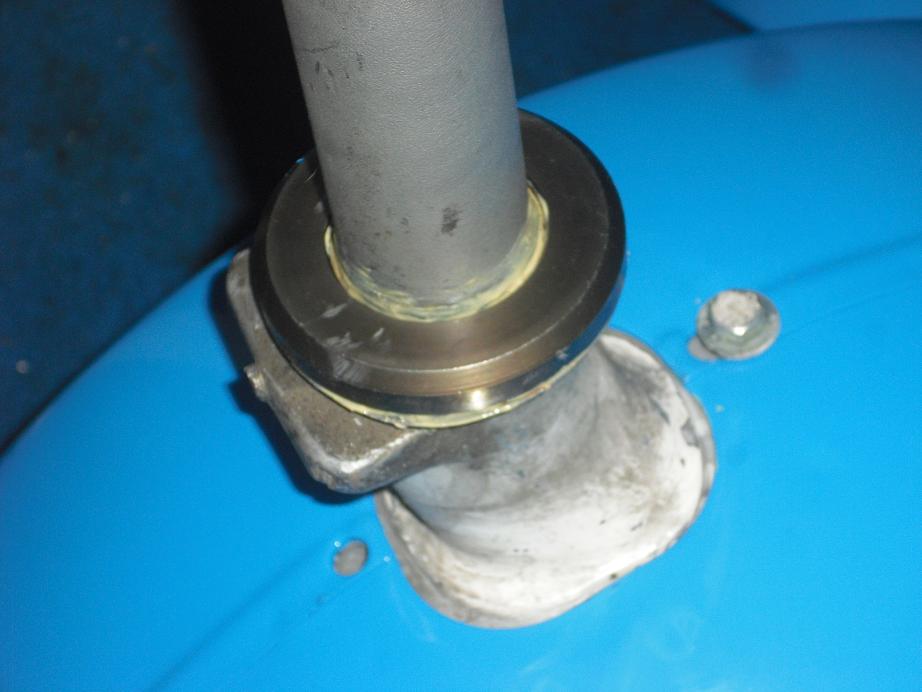

Questo invece è il kit di una rondelle e le due gabbie a rulli che mi hanno venduto, la gabbia a rulli inferiore è coperta da un pezzo, cosa che quando ho smontato mi sembrava che mancasse, e poi nel kit c'era solo una rondella da avvitare ma nell'originale erano 3... Cosa faccio, ci rimetto le sue? Le gabbie a rulli le ho ingrassate per bene
178,6 KB
181,12 KB
Il suo fondo originale...

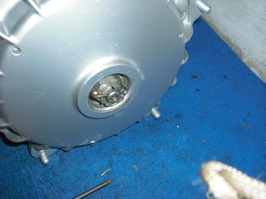

Secondo problema, nel tamburo posteriore il dado se avvitato completamente stretto copre i buchi dove si infila quel pezzo a due code, quindi ho dovuto svitarlo leggermente per metterci quel pezzo in mezzo, ho paura che possa avere un leggerissimo gioco

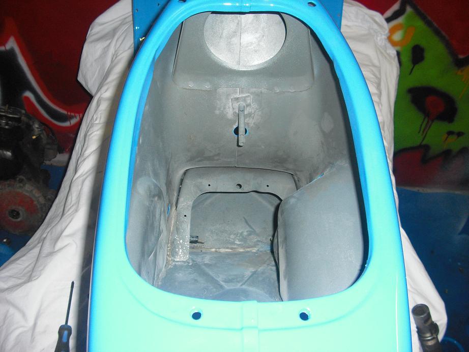

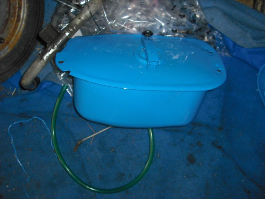

Montato anche il serbatoio
189,76 KB

Allora ho risolto per il parafango e i tamburi, oggi mi sono incementato nel mettere i cerchioni dentro le ruote bè come potrete immaginare non ne vogliono sapere di entrare fino a toccarsi le 2 parti per poterli chiudere, che dite ci metto dell'olio o del grasso per farli scivolare dentro?
