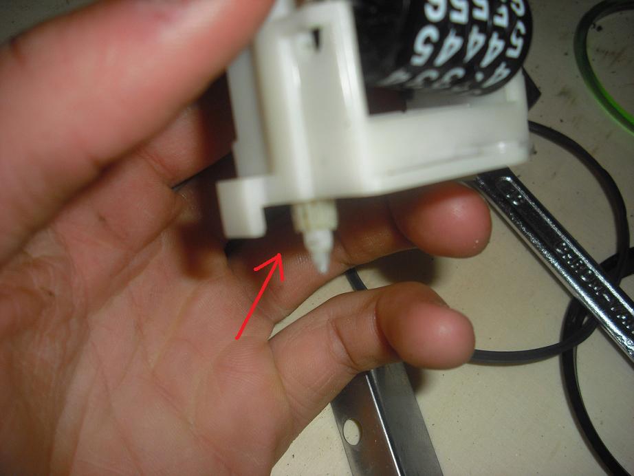

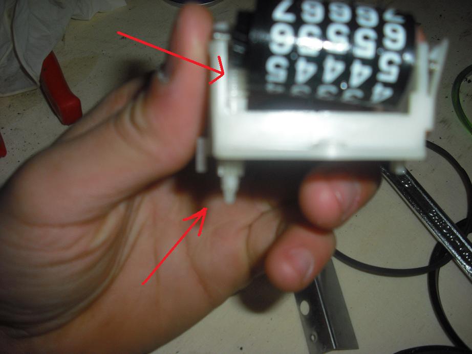

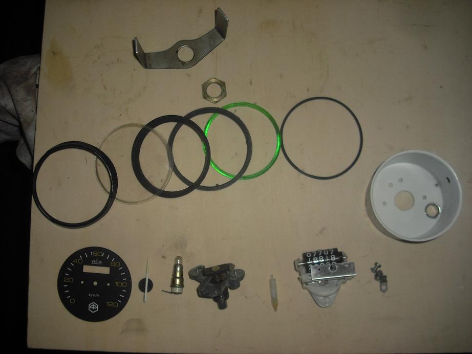

Il pezzo bianco che vedete in questa foto e in quella precedente va bene dove l'ho infilato? Mentre smontavo mi è caduto e non so da dove sia uscito... L'unico posto dove sembra stare bene è quello anche se è entrato cn fatica e ora non vuole saperne di uscire, anche se mentre smontavo è uscito molto facilemente senza che io facessi nulla, l'ho montato in un certo verso perchè dovrebbe fare girare il rullo dei chilometri. Help!

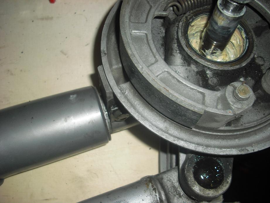

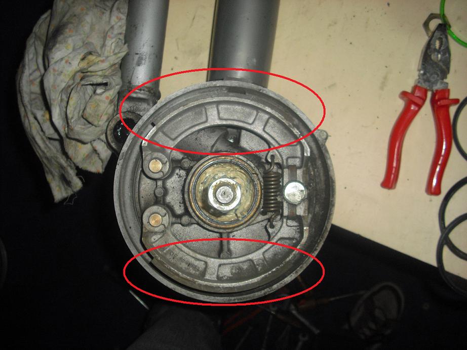

Le ganasce... Sono da cambiare?

se le ganasce non le vuoi cambiare per lo meno dagli una carteggiatina insieme al tamburo...

Quindi cosa faccio con le ganasce? E quel pezzo del contachilometri?

oltre a dare una carteggiata, fai i solchi a 45°, così almeno rimangono più pulite e non sentirai più stridere.
per il procedimento, cerca il topic di yuri di quando ha rifatto la special
Inserito il - 22/03/2010 : 16:54:29  Mostra Profilo Invia a djgonz un Messaggio Privato
mi raccomando, quando carteggi le ganasce mettiti una bella mascherina che se sono le originali, sono di amianto puro...

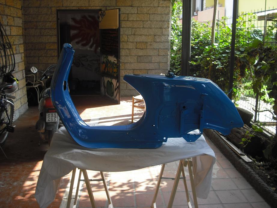

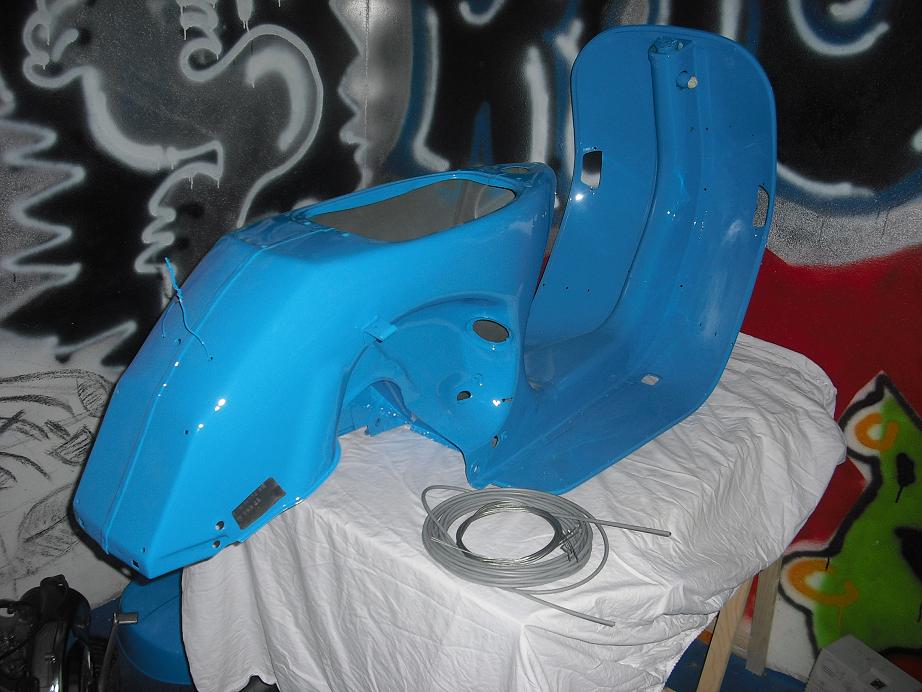

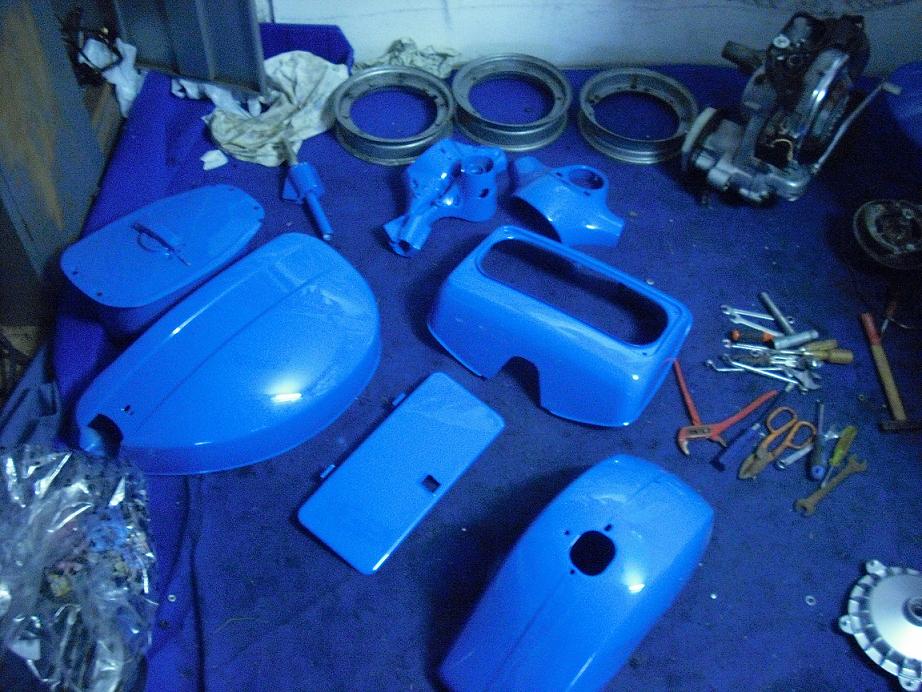

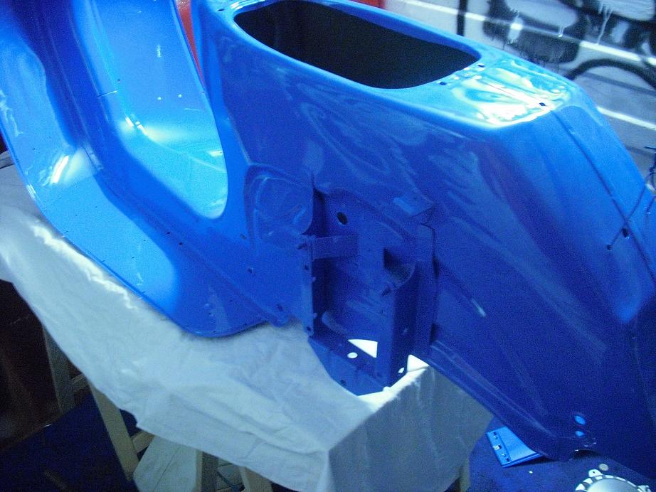

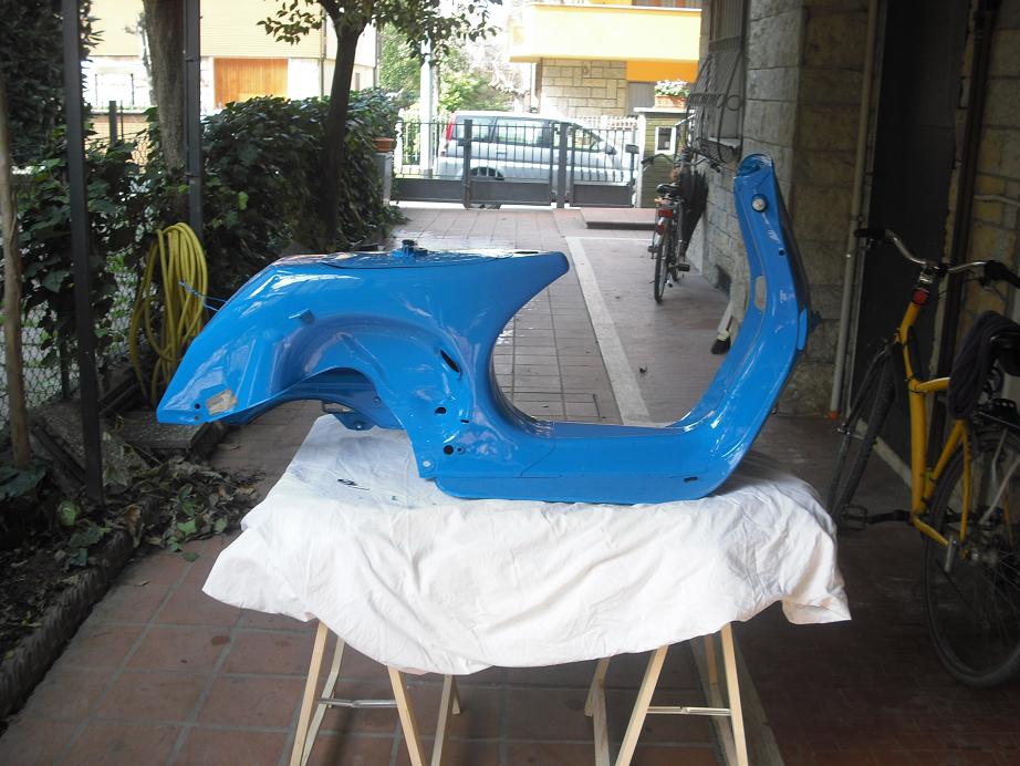

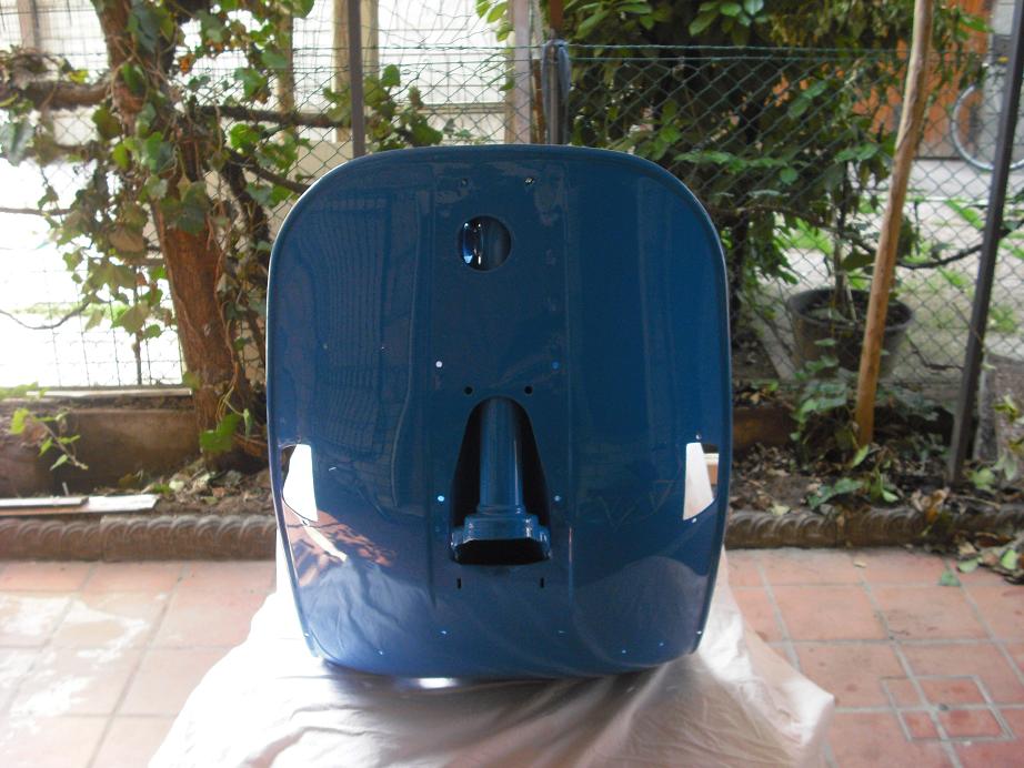

Ecco alcune foto, anche se vi assicuro che cambia del 60% il colore Vabbè almeno vi fate un'idea...
247,19 KB
216,82 KB
225,69 KB
235,85 KB
Qui si vede come sembra azzurra ma in realtà è più scura
230,05 KB
224,77 KB
Comunque sono soddisfatissimo! Il colore è veramente formidabile, ma anche il lavoro, il carrozziere ci ha messo solo 2 settimane e ha fatto un lavoro di verà qualità! Complimenti

all'interno non vedo vernice... DIMMI CHE HA PASSATO ALMENO L'ANTIRUGGINE!!!
COMUNQUE SIA IL COLORE ME GUSTA MUCHO
ps: dai una spennellata di antiruggine nel numero di telaio altrimenti ti si arrugginisce...

Hahaha neanche un complimento per il lavoro! C'è proprio conocorrenza tra carrozzieri! Il numero di telaio è coperto dal trasparente e mi ha rimesso il quadrato originale, mentre prima aveva un rettangolo, perchè era già stato riverniciato... Il pozzetto l'ho lasciato con il suo fondo originale, e il colore è ancora più bello dal vivo...

aaahhhh menomale...
per i complimenti, posso farli a te per l'ottima scelta del colore...
ma una cosa è vedere il colore (che al 90% a prima vista sembrano tutti belli, poi col tempo saltano le magagne) un'altra è vedere quello che c'è sotto se magari hai foto da postare dei lavori fatti durante la verniciatura, da carrozziere posso valutarle e vedere o meno se fare i complimenti al tuo carrozziere
cmq sia deve piacere a te... ora sotto con il montaggio
P.S. scusa ti sembrerò sempre polemico e contrario, ma il fatto è che è difficile credere che un "carrozziere" faccia un ottimo lavoro "Gratis"... cerca di capirci
