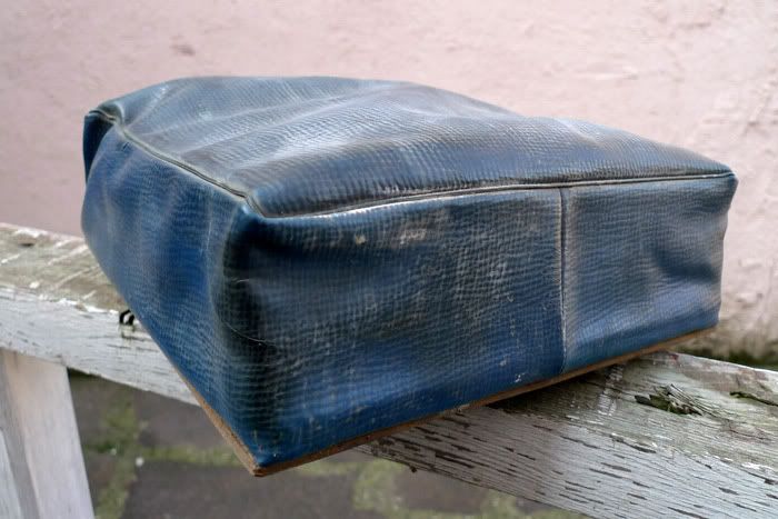

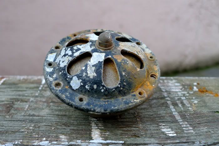

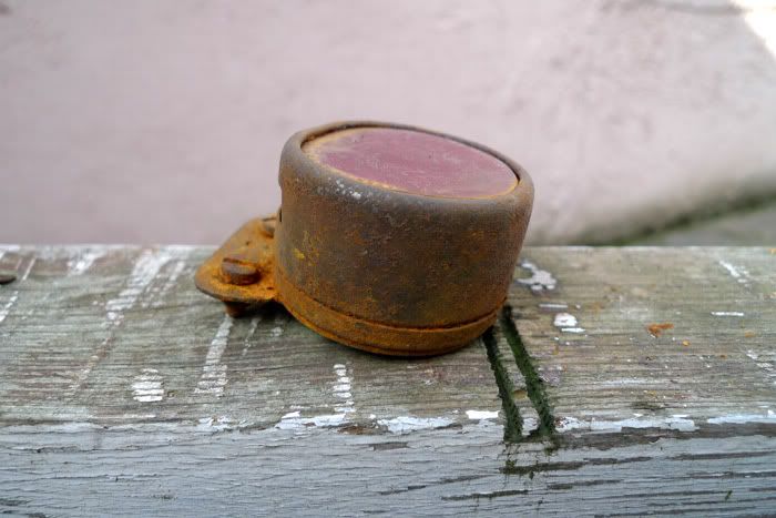

Ciao ragazzi,
aggiornamento, stamattina nuovo raid in cantina,
trovato ultimo scatolo dal quale è uscito il seguente materiale:
fanalino di coda pessimo
clacson

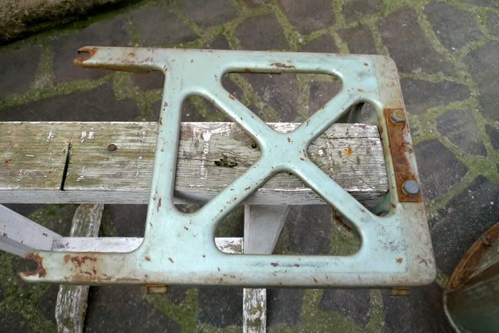

portapacchi

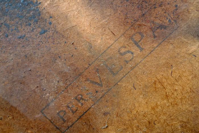

cuscino che inizialmente non avevo ben individuato cosa fosse
fortunatamente ai tempi erano così gentili da scrivere un appunto per gli smemorati ;))

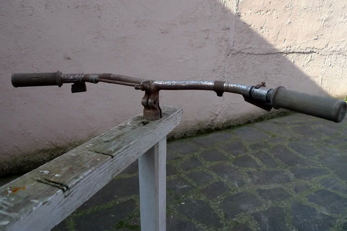

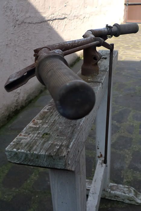

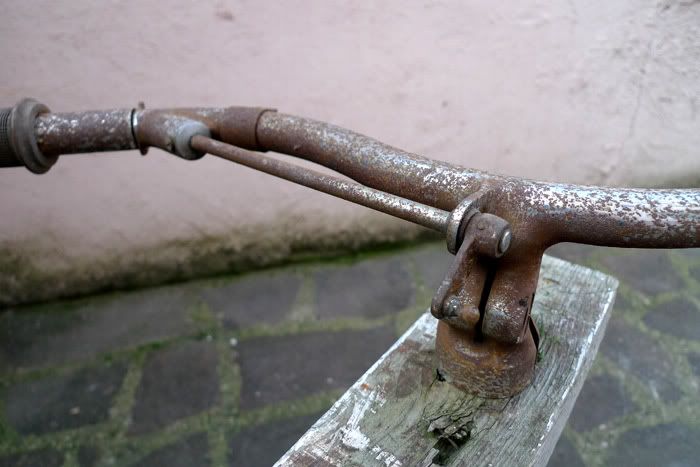

eee dulcis in fundo...tataaaa

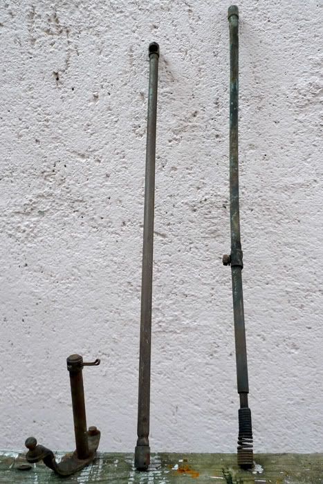

e le famose....bacchette per tutti....

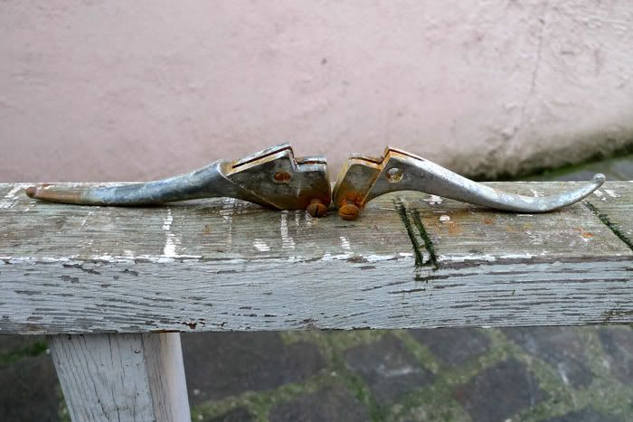

...leve
Devo dire che ora non manca più neanche una vite,
c'è tutto, sono molto soddisfatto.

cmq primo consiglio butta via o metti vi al manopole...QUELLE NUOVE repliche orrende !!
rimuovi sollevadole leggermente e mandando dentro un po di alcool le vecchie e lavale con acqua cald a 40 gradi lascandole in ammollo un bel po e poi pulire fino allo sfinimento ma con delicatezza con acqua calda e CIF liquido in crema bianco spazzolando con uno spazzolino vecchio o con spazzola per unghie! togli quella chiave e mettila via come il santo graal! anzi fattene una copia prima e poi nascondila in cassaforte che non ne troverai mai piu un altra!
dai una pulita con il CIF per togliere la ruggine e poi col SIDOL che usa la mamma/moglie/sorella in cucina le parti su cui sta affiorando la ruggine come il fanalino........ madonna.. fosse mia serei gia in garage a lavorare....
