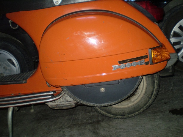

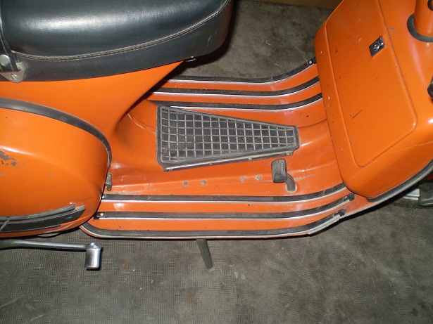

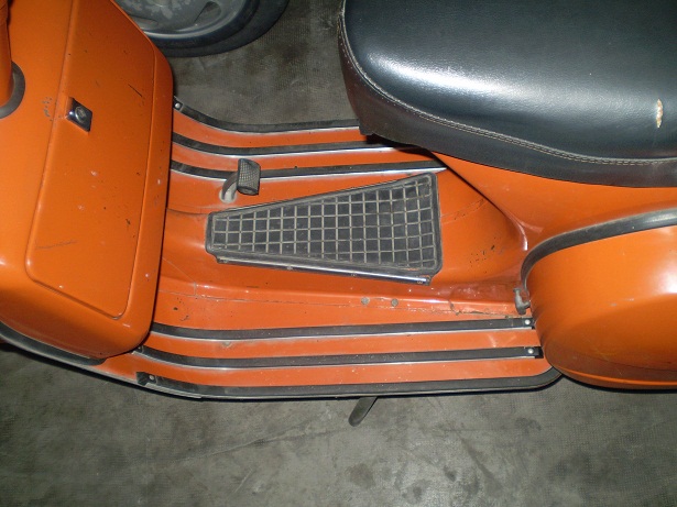

Ciao a tutti gli utenti di questo forum sono un neo-vespista,ho 23 anni
ed'è da poco tempo che mi sono messo in testa di rimettere in buone condizioni e su strada la vecchia di mio padre...
Premettendo che di motori non ne capisco proprio nulla volevo chiedere agli utenti più esperti (probabilmente tutti) consigli su cosa fare su questa bella creaturona....
L'ho portata l'altro ieri su strada per farmici un giro e non da alcun problema in movimento...l'unico difettuccio e che non riesce a tenere il minimo ed'ha il cambio mooolto duro (penso che dipenda da me abituato con lo scooter)...
Come carrozzeria è decente ci sono dei problemini di graffi o altro ed io sinceramente non so cosa fare se mi potete dare dei consigli....

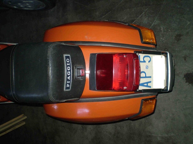

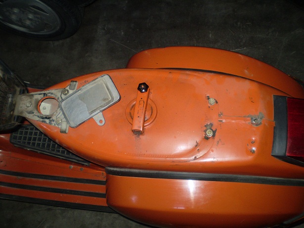

Manca il pirulo per chiudere il sotto sella....posso trovarlo?

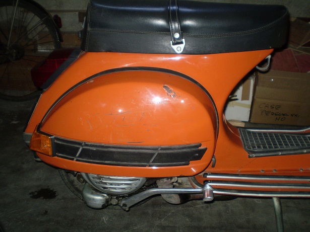

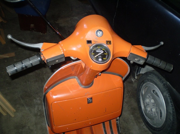

Come potete vedere c'è una parte senza vernice come posso rimediarle?
Tenendo conto che la vernice è originale non vorrei una schifezza come risultato

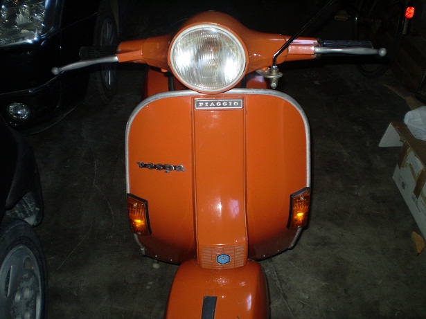

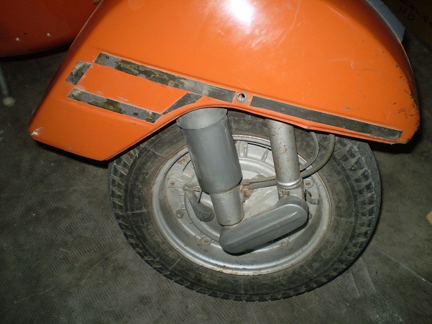

Per quanto riguarda la parte anteriore volevo sapere:
come togliere quella ruggine sui cerchi (prodotti,metodi tutto) e se il parafango bastavano pochi soldi per rimetterlo in buono stato

premetto che di carrozzeria non posso consigliarti tecnicamente,ma se fosse mia non la vedo messa male,però incomincerei con pasta abrasiva e polish per dagli una lucidata,poi farei una bella pulita accurata al carburo con sostituzione serie completa guarnizioni,una bella carburata,prova su strada cosi si vede se va bene o necessita un ritocchino.

smonta i cerchi, carteggiata e vai di alluminio per cerchi (in bomboletta)

cmq è molto bella, comincia a dare una passata di cromar a tutta la vespa, non è difficile, ne metti un po' in un batuffolo di cotone e cominci a passarlo con movimenti circolatori calcando...
Dopo che l'hai passato a tutta la vespa passi un panno pulito e morbido... Infine dai una passata di cera bianca sempre con un batuffolino di cotone e quando si asciuga ripassi un panno...

comunque volevo sapere pressapoco quanto spenderei se volessi riverniciare la "chiappa" destra (quella verso la pedalina)...mio padre ha paura a verniciarla ..secondo lui non si riesce a trovare un colore simile.....secondo voi??se riuscissi anche a sapere il codice e la marca del colore sarei a cavallo

Le FOTO non sono in luce naturale, ma quel colore o è ROSSO TABACCO 3/3 o ROSSO MALIBU' di cui ignoro il codice.

Io pensavo fosse un "Arancione Cagiva"............non ci capisco nulla.............tanto la vernice servirebbe solo ad una ritoccatina sulla chiappa destra....
comunque sul fatto della pasta abrasiva e del polish...se mi consigliate qualche marca e prodotto adatti ad un utente come il sottoscritto che in materia di carrozzerie ne sa zero ve ne sarei grato....(anche il mondo d'applicazione o quant'altro)

Il colore é sicuramente tabacco 3003M.

Dimenticavo, i colori che la Piaggio ha inserito per le vespe P200E del 1980 sono:
- tabacco 3003M
- sabbia 3002M
- grigio azzurro metallizzato 7002M
